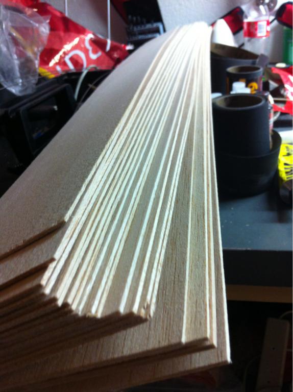

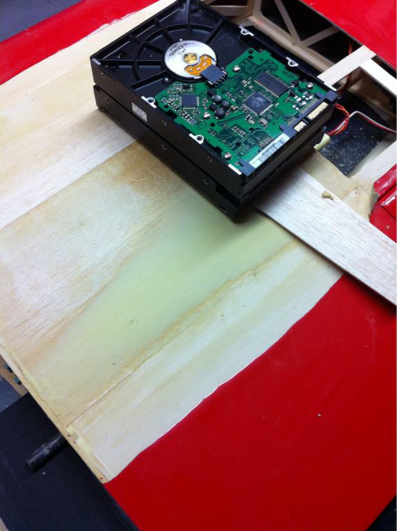

                    Øyh.. Skulle du ikke si ifra når du begynnte på tregreiene?
                      #100
                      Joa. Hehe. Fikk litt gode råd av Jamie og tenkte å teste litt sjæl. Fikse, og få det godkjent av ovennevnte. En gang må jeg også lære dette...
                      Går fremover da
                      Tok tydeligvis litt for mye vann på underlaget og balsaen fikk ny form. Fukta litt til og la i press.
                      Tror det blir bra, hvis ikke blir det å starte på nytt.
                      Har litt å gå på

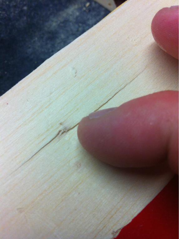

                        #101
                        1,5mm balsa har en liten sprekk. Ca 5cm
                        Er det noen måte å få det bra uten å planke på nytt?
                        Sånn ser det ut om jeg presser ned.
                        Rører jeg ikke, er alt flush.
                          #102
                          Hell litt tynn CA i sprekken, la det herde samt puss av med lett sandpapir + trekk opp.
                          Tada!
                            #103
                            var det jeg håpet på. bør jeg prøve å "jukke" det litt inn i skjøten, eller ordner det seg selv?
                              #104
                              edit: Kom på at jeg hadde tynn CA... helte på, og det gikk tvers gjennom.
                              Tenker det funker
