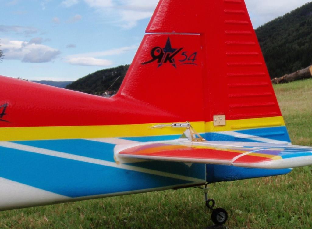

        Har akkurat fått denne opp i luften. De medfølgende rorlinker for side/høyderor gikk i søpla, kvaliteten på dette var horribel. Dårlig løsning med vingeskruer akkurat der en av servoene sitter, så den ene vingen måtte festes permanent, da det ikke var mulig å skru inn/ut vingebolten med servoen montert. Gjengene for vingebolter er dårlige og boltene vil ikke vare lenge. Har en kraftigere motor enn den anbefalte, og flyet flyr greit. Men det virker relativt tungt i forhold til vingeareal og flyr mye dårligere enn min RIP balsa Haikong Yak. Derfor har jeg fått meg en ny Hyperion Yak 55 sp (Samme model som Haikongyak, vsp 149cm) fra All e R C (allerc.com). Tar ut utstyret fra EPO-modellen og legge den vekk.

            Balanserorene er bare hengslet i isoporen, det er allerede flere cm lange sprekker i hengslingen, flyet er nesten ikke brukt!
            På Multiplexfly fungerer dette glimrende, på denne kinamodellen ser balanserorene ut til å løsne etter kort tid.
            Rorhorn er festet i treplater på hver side av rorene, her følger det med noen små treskruer for å feste dette. Dette duger ikke.
            Noe malingsøl på cockpitvindu.
            Jeg ser en fordel med dette flyet, det er billig. Men du får hva du betaler for...

              Det vi er enige i ang vurderingen, er at det godt kunne vært brukt pinnehengsler på både balanseror og høyderor, slik som det er gjordt på sideroret. Dette har vi også kommentert til produsenten. Vi vurderer derfor å legge i noen ekstra pinnehengsler i settet, som man kan velge å benytte hvis EPO hengslingen skulle løsne.
              Hvor vidt modellen flyr bra eller ikke, får hver enkel bedømme basert på videoen av den.
              At man oppfatter modellen som litt tung, etter å ha montert et større og tyngre oppsett i den, får stå for byggerens egen regning.
              Denne modellen er først og fremst konstruert for å kunne fly godt og stabilt, og tåle mest mulig juling. Ønsker man en lettere modell, så blir den også mindre solid.
              Det som er kommentert ang vingeboltene er så enkelt at man setter i boltene i kroppen, og lar de bli der, før man monterer servoene. Da kan vingene settes på og taes av uten nevneverdige problem. Litt trangt er det for fingrene for å skru to av boltene, men ikke verre enn at de fleste mestrer dette uten spesielt besvær. Hvorvidt dette er en god eller dårlig løsning, blir opp til den enkelte å vurdere.
              At rorhornene ikke holder mål er helt feil. Det som følger med er metallhorn av meget god kvalitet. Se vedlagt bilde. Det eneste er at hullene i de er for små til linkene og må bores opp. Dette ser vi imidlertid på som en fordel, slik at den enkelte bygger kan bestemme hvor lite eller mye klaring (slark) man ønsker i roroverføringene. Det fleste vet hvor irriterende det er å få rorhorn med for store hull i forhold til linken.
              Det at man ikke skjønner hvordan man monterer rorhorn på EPO rorflater er det lite vi kan gjøre noe med. Selvsagt kan man bruke maskinskruer og mutter i stedet for treskruer. Men det har ingen hensikt, fordi man kan ikke dra til mutterene særlig mye. Gjør man det, så ender man opp med å dra både horn og festeplater tverrs gjennom hele roret.
              Ved montering av rorhorn på EPO rorflater, så må man bruke lim og ikke trekke til skruene for hardt.
              Først limer man de to finerplatene på hver side at rorflaten.
              Så skrur man på rorhornet ved hjelp av to treskruer (plateskruer) tverrs gjennom begge finerplatene.
              Så; skrur man ut skruene igjen, fyller lim i hullene på begge sider og også på gjengene på skruene.
              Så skrur man pånytt hornet på igjen og trekker passe til uten å deformere EPOen.
              Når limet tørker, så sitter det hele mer enn godt nok, uten at det fjærer for mye.
              Bruker man epoxylim til dette, så kan det sitte så godt at det blir umulig å demontere hvis det skulle bli nødvendig senere, bare så det er sagt også.
