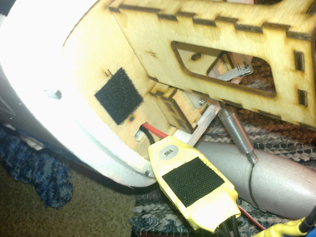

                    Da har jeg fått ny ESC Den blei sendt igår og var her i dag :O Koblan te og mottorn fyra på flekken Så da ventær jeg på servoær fra TS som kommer inn igjen på lager i slutten a månan så tenker jeg Cessnan er flygedyktig

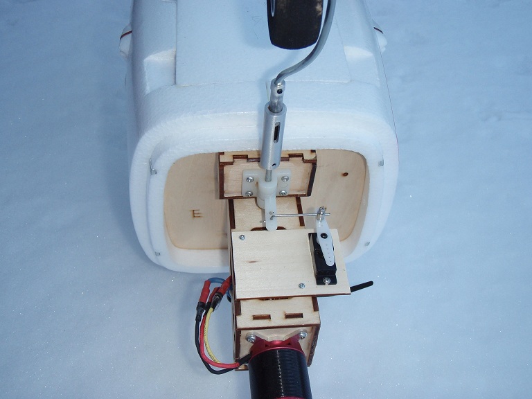

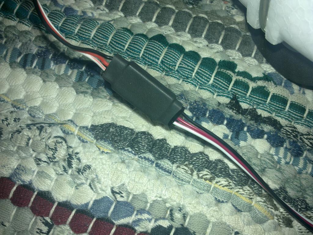

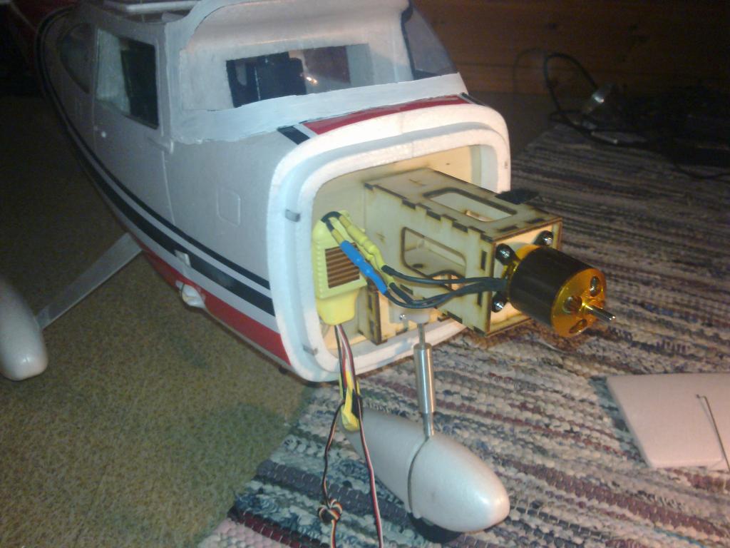

                      Ja da har jeg sitti et par timær me Garth Brooks på anlegget og fikla me Cessnan Kobla opp den nye ESCn og fant ut at måten jeg plaserten på først var heilt borti natta. Så jeg la på borrelås og satten på firewall og UBECn satte jeg med borrelås på mottorbuken. Pent og røddyg syns nå jeg På ledningane mellom mottor og ESC trakk jeg krympestrømer på utsida a de som allerede var på gullkontaktane og låste de sammen. Nesehjulet fekk jeg forferdelig lite utslag på med det orginale opsettet derfor tok jeg vekk støtstanga som var der og har planer om å gjørra det på samma måte som det TS har bilde a på si nettsie (legger det ved så dere kan se). Lista rundt ruta har jeg bare mala hvit me akrylmaling foreløpig, ske lakke me skikkelig lakk når jeg får det Her er det noen flere bilder
                        Har du justert støtstanga lengst ut på servo og lengst inn på nasehjulet?

                          Det gorde jeg Det gar et aluminiumstag ut ifra den svingarmen på nesehjulet og som igjen går inn på støtstanga, hvis du skjønte den? Nå tar jeg bort det aluminiumsstaget og gjør sånn som TS har gjort
