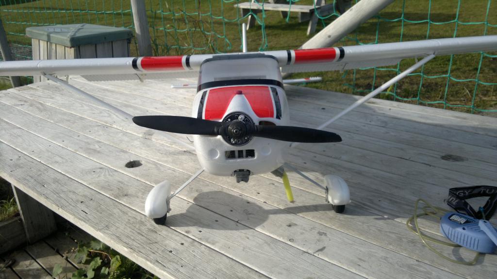

                        Kjøpte en slik på to dagers tilbud fra TS. Har nå satt den sammen og montert en ASP 91 4t motor. Satte inn en tank jeg hadde ligende som sikkert tar 6-7 dl. Flyet ble noe fortungt med denne installasjonen men når jeg la radiobatteriet 2S 2600mAt LiFe helt bak i halen balanserte det fint. Var på banen i dag og testet flyet. Det lettet og fløy utrolig stabilt og fint nesten for stabilt til og være morro og fly. Den medfølgende spinneren gikk i oppløsning på første turen den var kansje ikke beregnet for fuelmotor. Nesejulet løsnet etter to turer men jeg fjernet det bare og flyttet understellet et kakk frem. Nå fløy den faktisk enda bedre så nesejulet blir nokk ikke montert av meg. Brenstofforbruket er jo helt utrolig lavt fløy 6 turer hadde enå 1/3 tank. Flytiden på dette flyet må jo være gott over en 1 time. Med full flaps tar den av på ca 4m og en trenger heller ikke veldig stor plass for og lande da den flyr i gangfart uten noen antydning til og flippe. Noe akrofly ble det ikke men du verden for en snill og forutsigbar modell.
