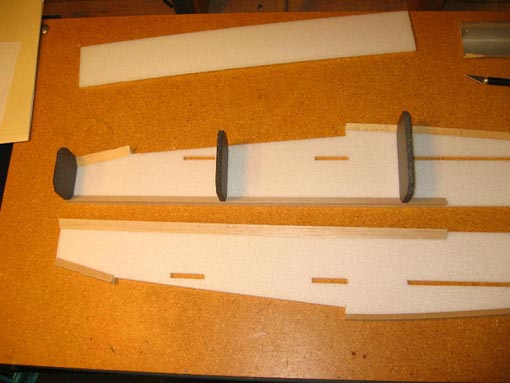

                  #23
                  Originally posted by OJ
                  Har et par spørsmål til jeg... Hvor har du brukt balsa? og bydge du den med eller uten sideror?
                  OJ
                  Balsa er benyttet i hjørnene av kroppen som forsterkning og som gjør det mulig å pusse ganske runde former selv om det bare er 2 6mm depronplater som står 90grader på hverandre. Legger ved et bilde fra byggebeskrivelsen...

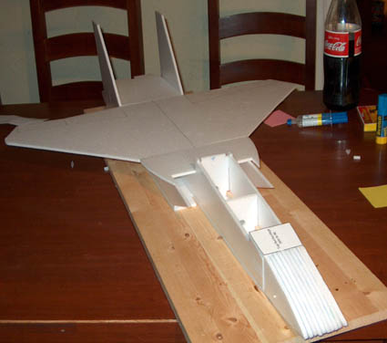

                      #25
                      F-15 på vei
                      Har satt i gang med F-15 og jeg tror den skal bli like bra som Horneten!
                      En liten mock up...

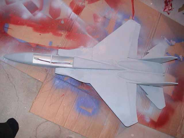

                        #26
                        Måtte prøve å bygge et slikt jeg også. Gikk for F15, og nå holder jeg på å lakke den. Gleder meg til å prøve den i lufta.

                            #28
                            Har brukt RC styrospray fra JP.
                            Motoren sitter i og er en Mega 400size børsteløs sak med Jeti regulator. Direktedrift med en graupner 5,5*4,3" propell. Batteriet blir Li-poly fra Poly Quest. 2celler 1800mAh. 7,4V, 21,6A kontinuerlig. Lakken har tørket, nå er det bare å lade og fly.
