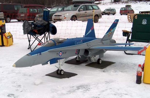

      Hva med en kanadisk dekor på Horneten?
