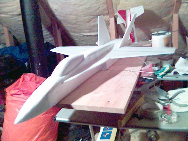

    Etter å ha fulgt med en byggetråd på rcgroups har jeg bygget en F/A-18 Hornet i depron. Tegningen kan lastes ned gratis(!) fra www.3dfoamy.com
    Håper å få fly jomfruturen i dag!
    Skal få tatt et bedre bilde før flighten!

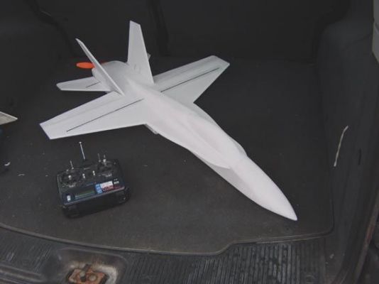

            Ja jeg glemte i all iveren å fortelle at jeg fløy jomfruturen i dag - og det var en flott opplevelse. Måtte trimme opp en del høyderor og flytte batteriet litt bakover men etter det var det som å fly en trainer
            Stabil og ingen stygge tendenser - bare masse gøy - så denne er å anbefale!!
            Et lite bilde etter første turen er vel på sin plass (vanskelig å ta bilde selv når man flyr..)
            Tegninger finner man på www.3dfoamy.com man må registere seg men man kan laste ned gratis både tegning og en god byggebeskrivelse!
