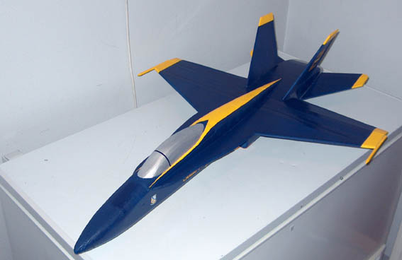

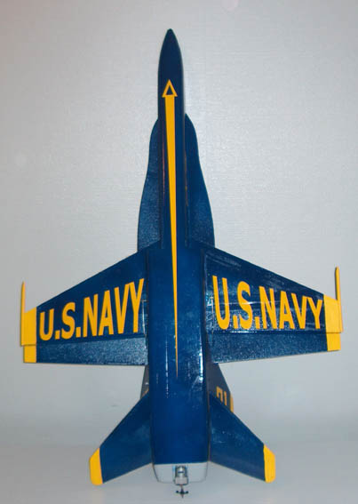

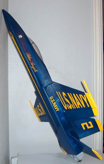

      En liten oppdatering:
      Litt spray, venyldekor og litt tålmodighet (og dårlig flyvær) gav dette resultatet:

      • Kråka
        • Mar 2004
        • 199
        #33
        Helt nydelig!!! Skjønner meg ikke på folk som KJØPER modellfly; de blir jo finere når man bygger selv!
