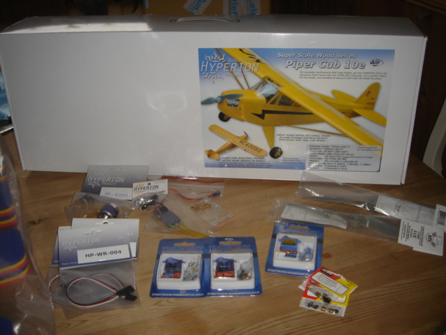

                        Da var den i hus....

                          Når du har bygd ferdig kan du ta et snapshot med GWS-flottørene på (hvis du skal bruke de)?

                            Får se, om vinteren kommer før den er klar så blir det nok ski
