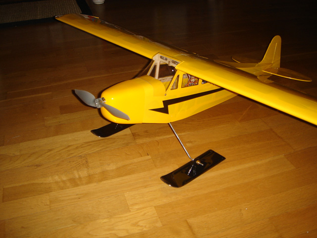

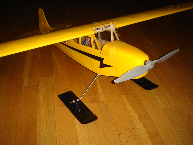

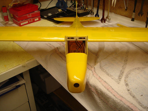

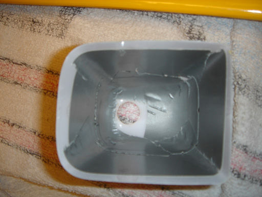

              Endelig har jeg hatt en jobb og konefri kveld så jeg har fått pusle litt med Cub'en. Jeg tenkte å prøve å forsterke cowlingen med litt tape for å se om den tåler litt mer da. Tenkte også prøve større hjul om det ikke er blitt vinter før avgang. Dessverre har de større hjulene også større akselhull så jeg må finne noe å fore med. Skiene virker lettmonterte men jeg måtte ha noen 3 mm hjulstoppere for de som var med skiene var bare 2.
              Skal ta noen bilder når jeg kommer til det punktet. Her er i allefall cowlingen

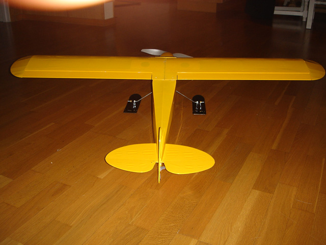

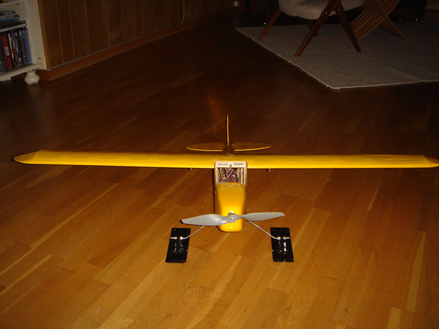

                          ser bra ut det der tintin. nå vet ikke jeg hvordan låsingen er på de skiene. er vel ett fjær system som holder de i posisjon i luften slik at de ikke vipper opp og ned. min erfaring er at de da bør justeres slik at de har omtrent samme angrepsvinkel som vingen eller litt positiv. lykke til

                            Stemmer det men jeg har ikke satt det på, og jepp de anbefaler en liten angrepsvinkel.
                            Mangler å feste elektronikken, sette på dekaler, feste vingen og cowlingen samt balansere propellen så er det klart for take off. Vel bjørnungen er, verre med pappa bjørn...

                              En annen ide er faktisk å forsterke motorfestet. Det er ikke imponerende solid, og en touch til bakken med propellen under landing kan gi større konsekvenser for motorfestet. Jeg har forsterket motorfestet på Chipmunken som også var av samme spinkle (og kanskje enda spinklere) kvalitet.
