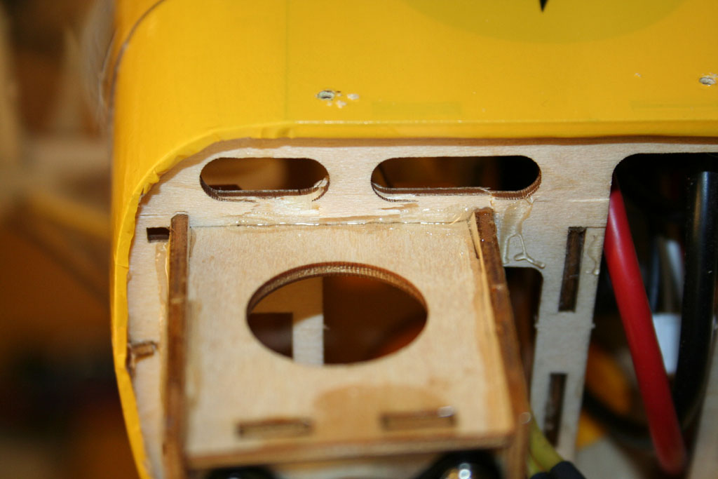

    Originally posted by Tintin
    Limer du på mer tre eller bruker du andre triks til motorfestet?
    Hehe , denne gangen brukte jeg faktisk deler fra den smadra Cuben Limte tynt finer som forsterkning på alle sider, inkludert i front.
    NB! uansett husk CG.... Denne er umulig om den blir baktung.

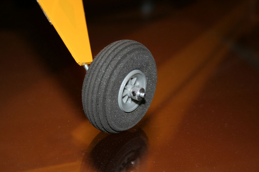

                      #85
                      Ja som nevnt så er mitt nå balansert og klart til å flys så snart rorutslag er rett programmert i radioen.
                      Noen ferske bilder. Har gått opp fra 50 mm hjul til 57 på denne også for å se om den da ruller lettere slik at den ikke tipper fremover under take off eller landing.

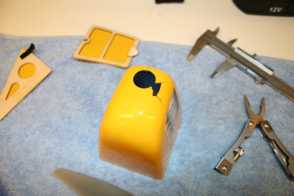

                        #86

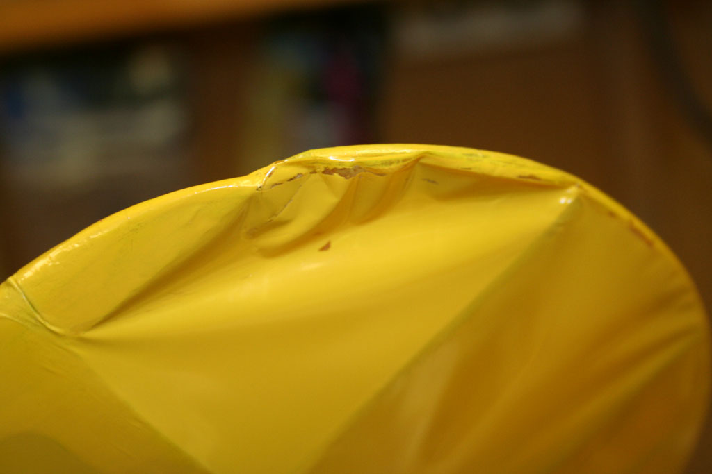

                        Ja da har Cuben tatt jomfruturen, dessverre gjorde den det alene. Hørte et smell og da jeg kom ned i kjelleren hang ikke Cuben i taket lengre...
                        den hadde tatt et styrtdykk rett i gulvet med den følge at tuppen av vingen ble skadet, motorakslingen brakk, cowlingen sprakk og motorfestet ble trykket inn. Ganske kjedelig for å uttrykke det mye mildere enn jeg gjorde da jeg oppdaget det.
                        Cowling, motor og motorfestet fikser jeg relativt lett men jeg trenger noen tips om vingen. Må jeg ta av trekket og lime det pent. Hva trekker jeg i så fall med, Gisle du som har (hatt) samme fly, har du peiling på hva som er likt?
                          #87
                          Huff virkelig kjedelig når slik skjer. Se på vingen om det er en skjøt/overlapping langs kanten. hvis det så prøver du forsiktig å flå av trekket uten at det ryker. så limer du sammen det som er ødelagt med Ca. så kan du prøve å feste igjen trekket forsiktig med ett strykejern. evt bruke ca for å lukke sjøten helt. får du ikke fast det igjen så må du skjære av og lappe rundt vingespissen med nytt trekk. Er det oracover som er brukt? Fargen er enkel å finne i hvertfall den heter cub gul.
