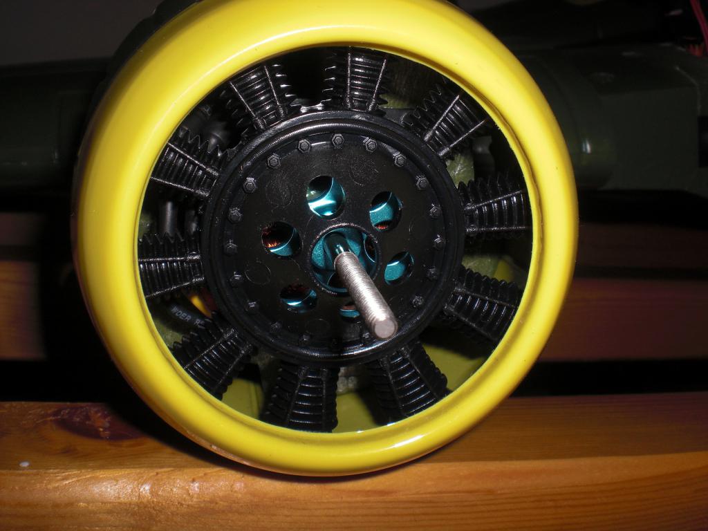

                Har fått gjort litt mere i dag. montert motorene og covlingene. Festene til motorene satt der så det var bare å tre de inn og tighte 2 skruer. Covlingene var ferdig borret med 2 hull som skulle stemme overens med noen biter av plast som var limt fast på flyet. de måtte justeres litt for att motorakslingene skulle havne midt i hullet i covlingen, men ble ganske bra. Har limt sammen vingen også. laget meg to 20cm lange vingerør av 10mm glassfiberrør som jag hadde liggende. og borret opp så jeg fikk de 10cm inn i hver vingehalvdel. det stiver opp litt i sjelve skjøten i hvertfall. oppdaget att det er med en liten plastdings som holder vingene sammen i fremkant sammtidig som det er styringa når vingen festes til kroppen.

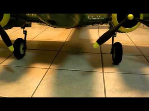

                          En liten videosnutt av lys og understell. Mulig det blir litt modding av de lysene etterhvert, så landingslysene går på når understellet er ute. også skal det vel lyse hele tiden ikke blinke.
