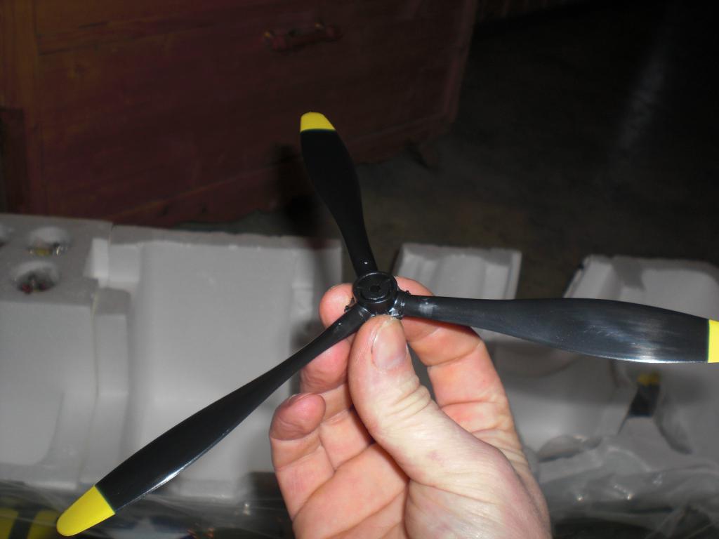

    Ser ut til att folk er fornøyde med den bortsett fra to ting: propellene som er veldig myke og gir lite thrust og de lysene i vingene blinker hele tiden. no de vist ikke skal gjøre skala messig. er ikke så inn i det med lys men skal nok få til noe så de blinker/lyser slik de skal

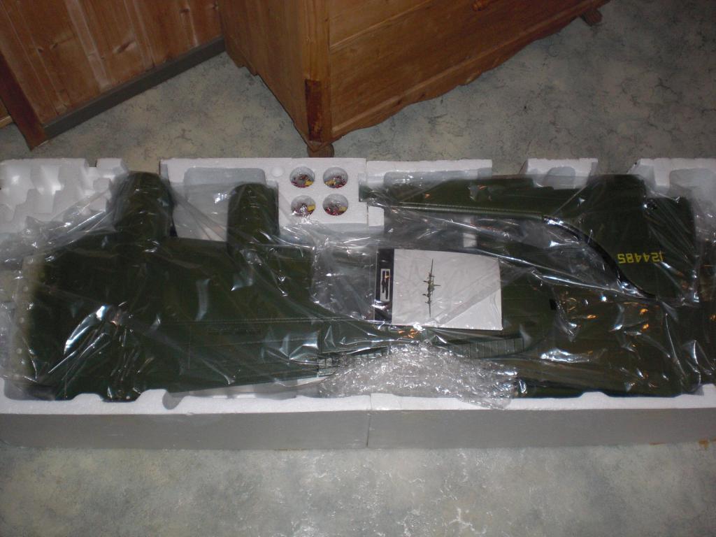

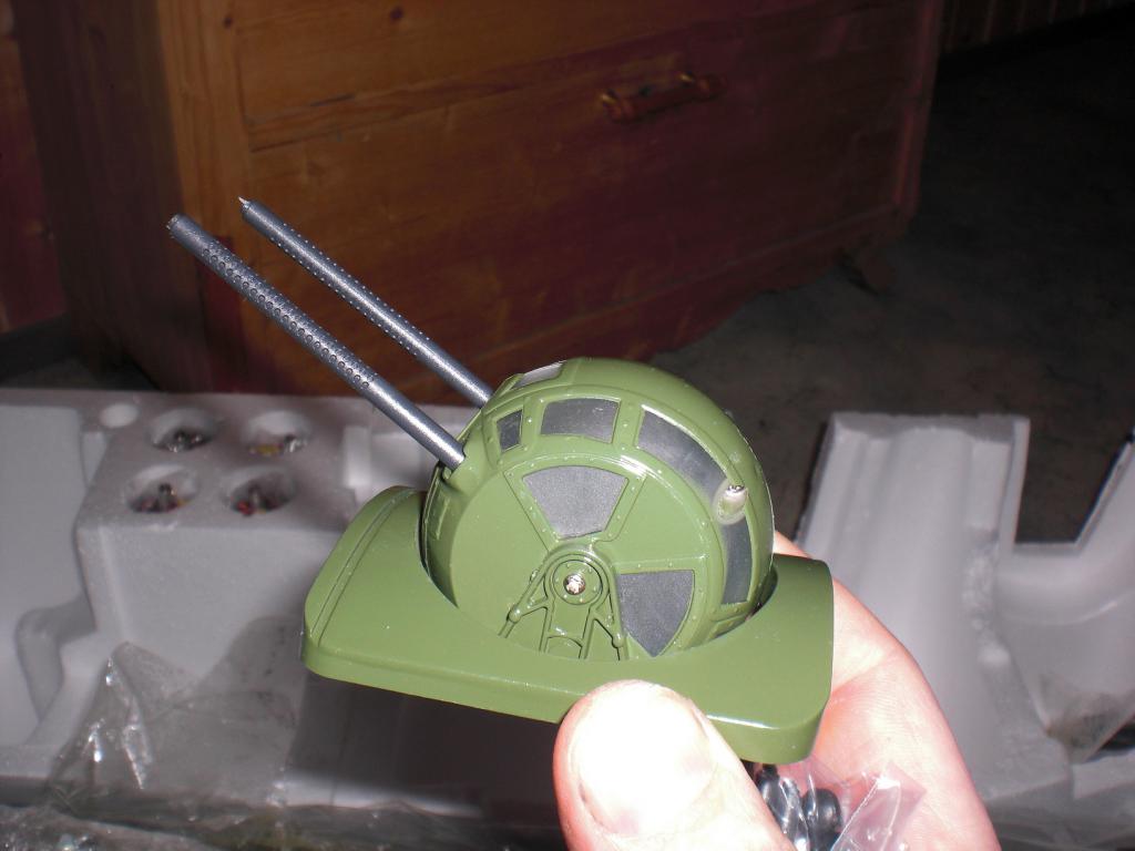

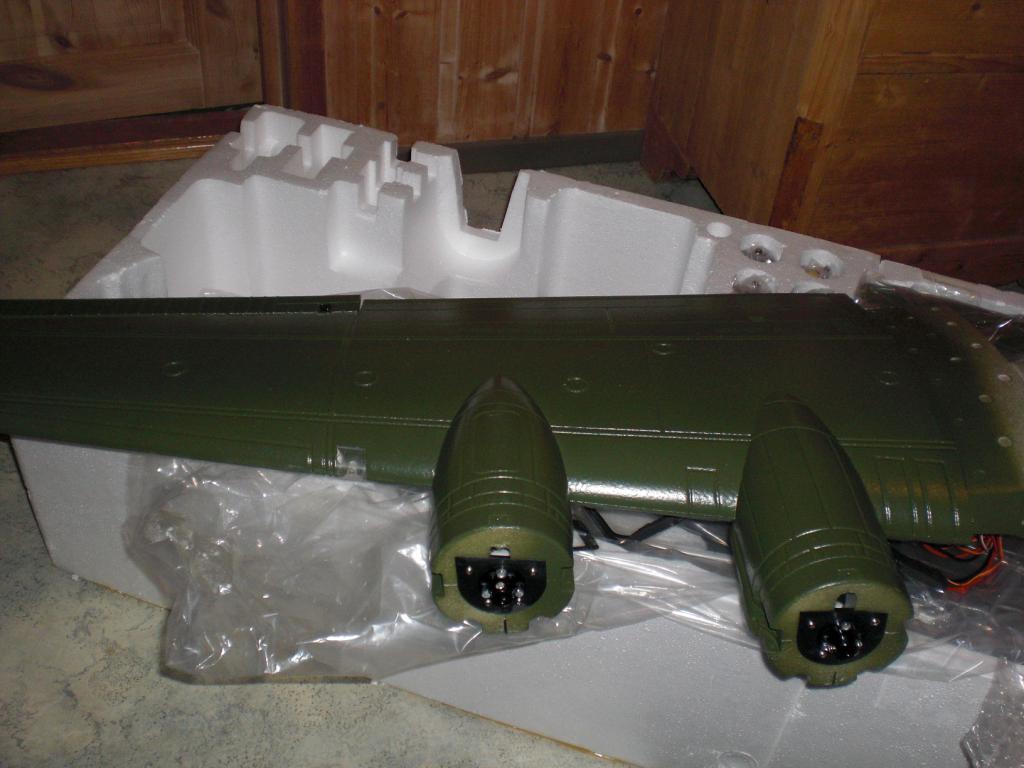

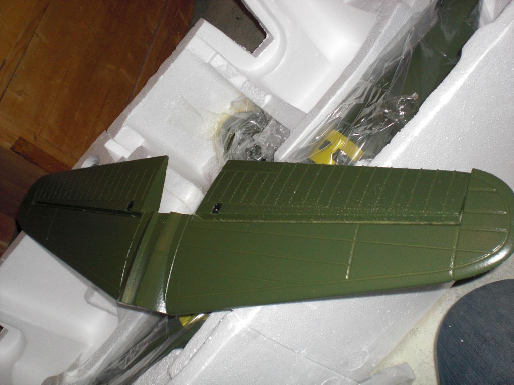

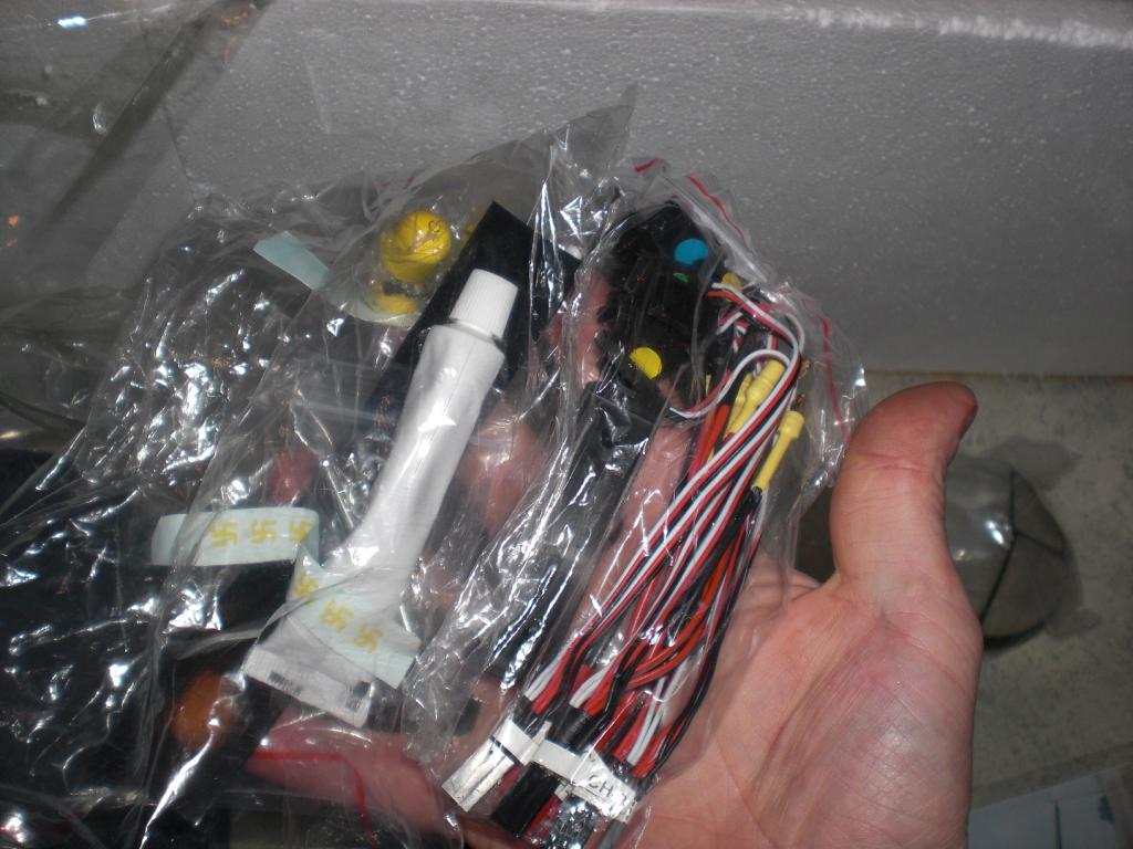

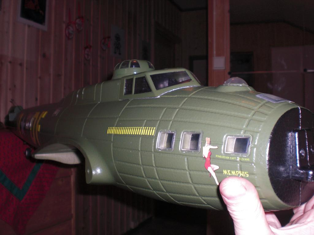

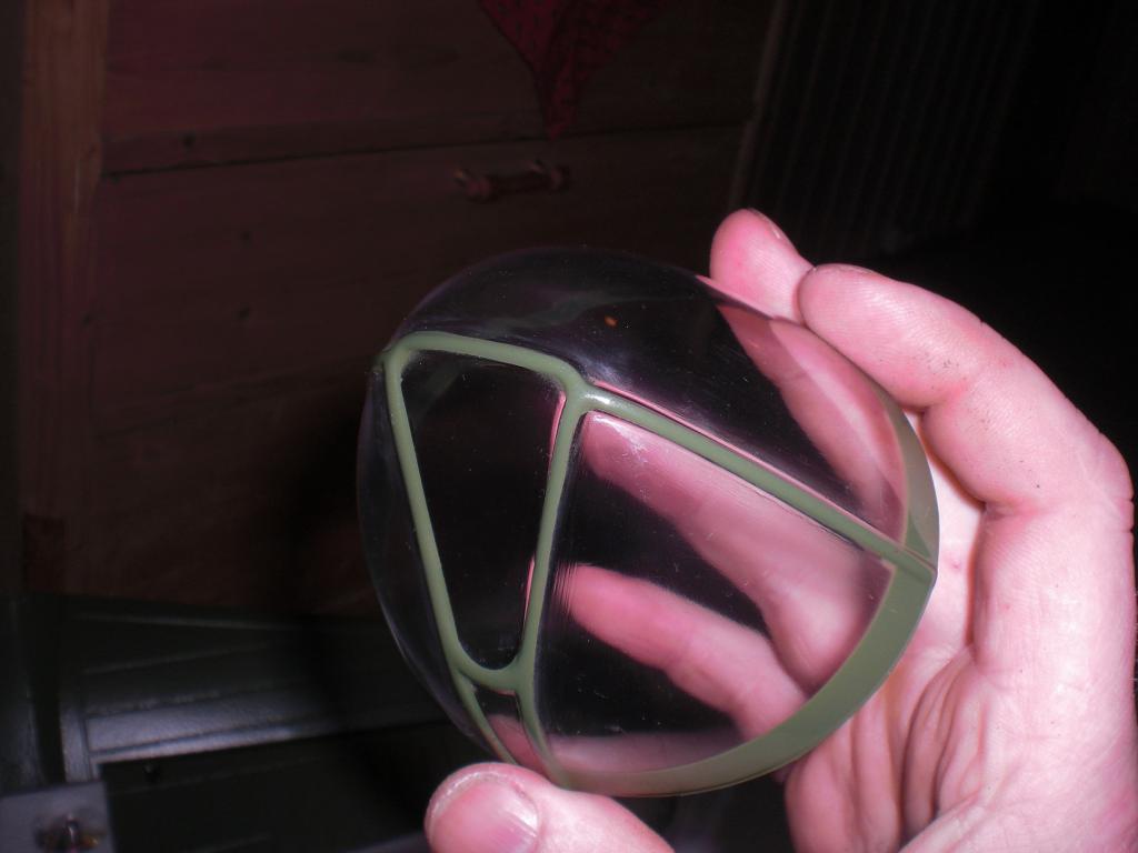

              Eske åpning og innspeksjon

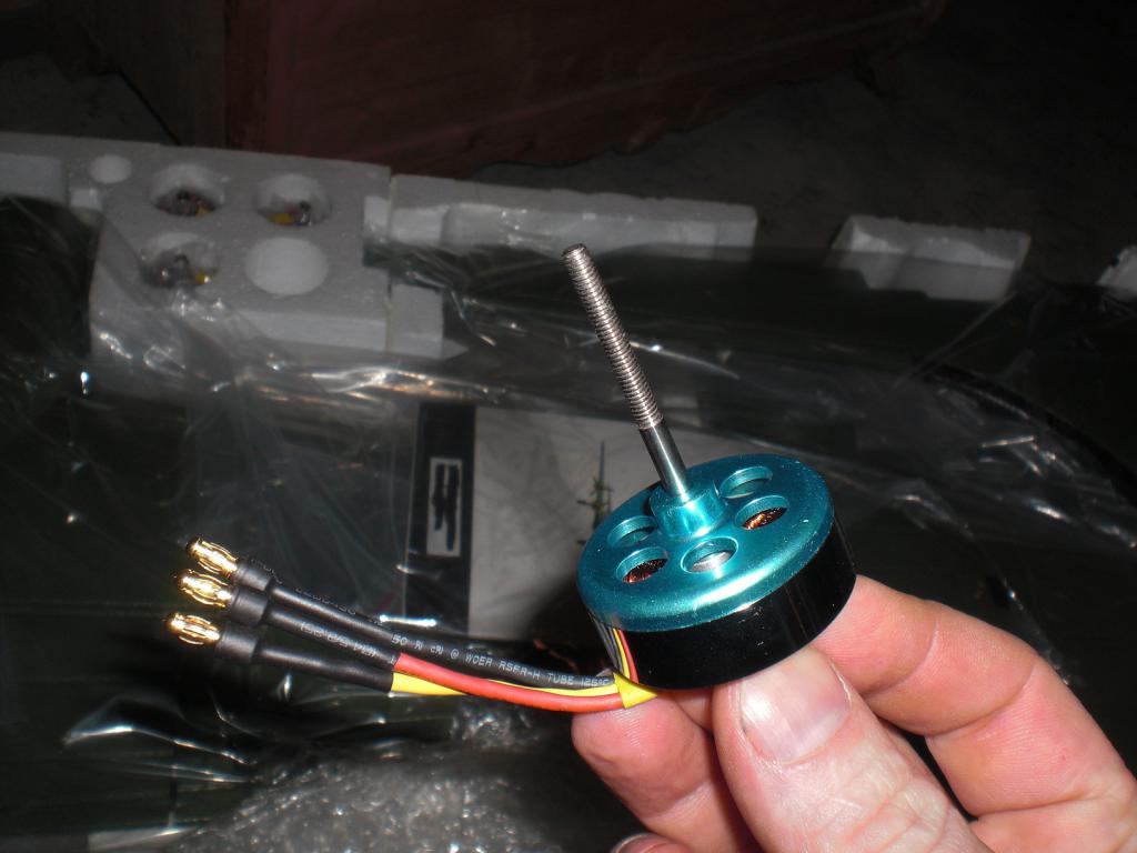

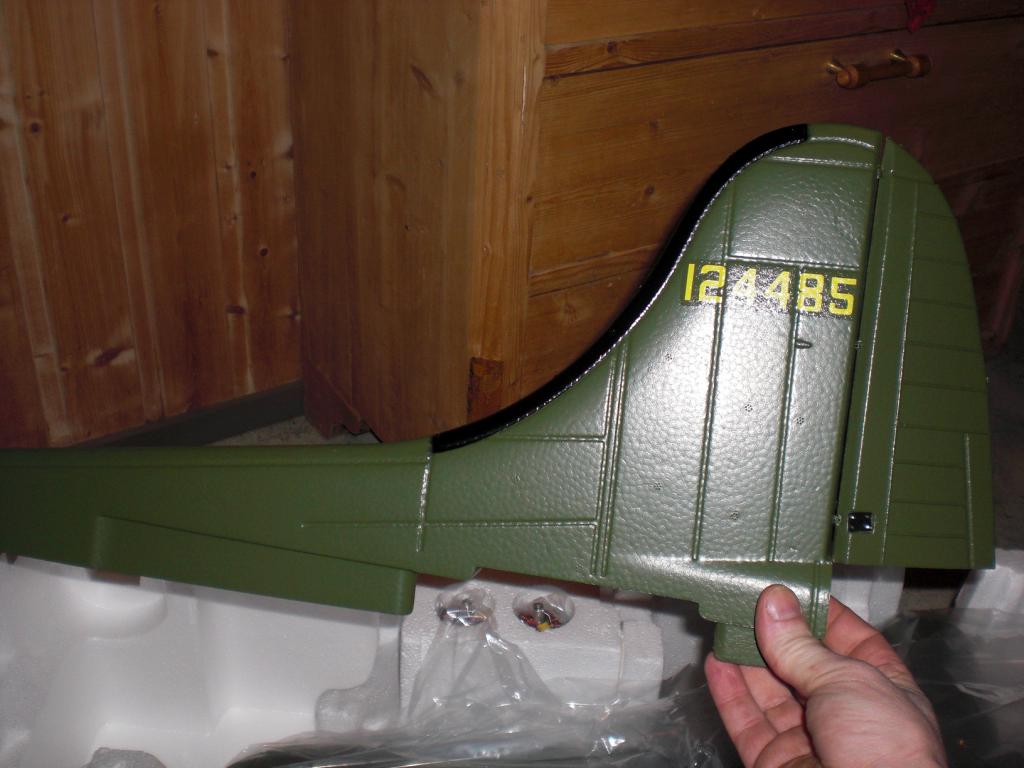

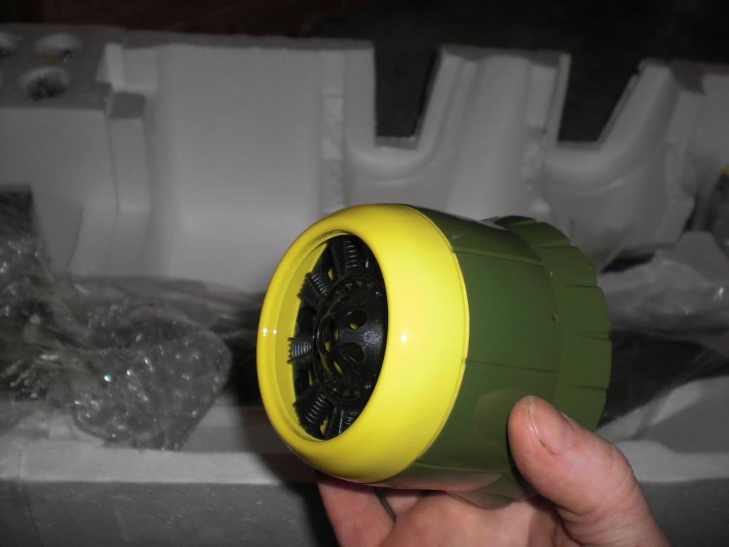

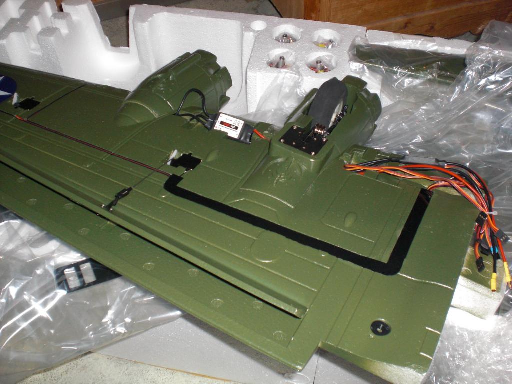

              Alt var godt pakket i en isopor eske så det var ingen synlige skader i hvertfall. Dette tror jeg bare blir drit lækkert, så mye bedre ut i virkligheten enn på bilder. Legger ved en del bilder av inspeksjonen

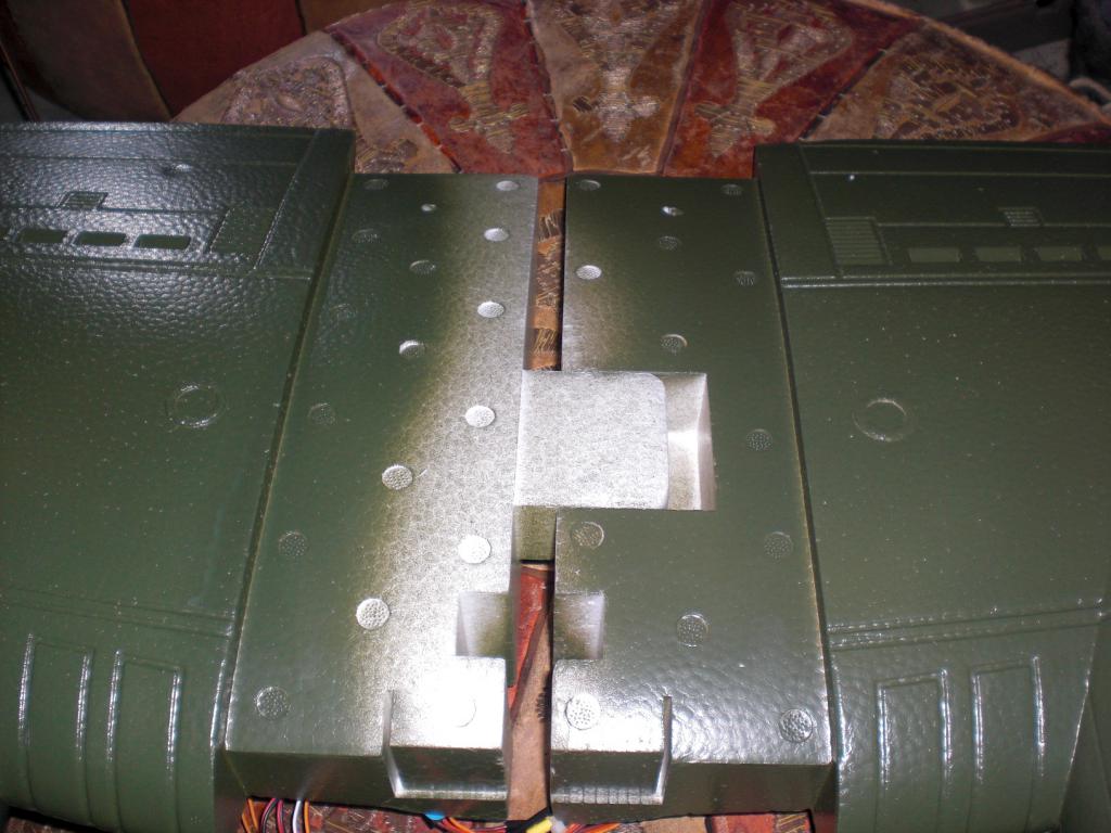

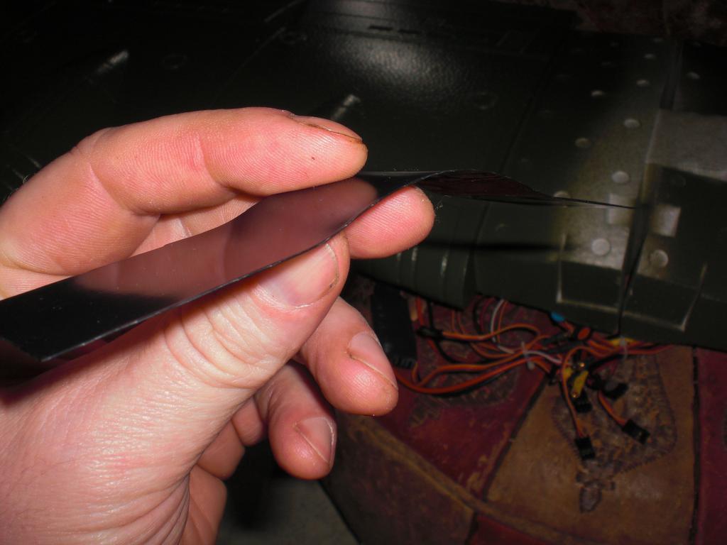

                Har nå sjekket att alle servoer, understell og lys fungerer. har ikke fått testet motor/esc enda. Driver å planlegger å begynne å sette den sammen men lurer litt på vinge sammenføyningen. den skal bare limes uten noen vingebjelke synes det høres litt svakt ut og lurer på om jeg skal prøve å tre inn en bit av ett carbonrør jeg har liggende så blir det litt mere solid.

                    Heisan Viggo. Har lest det reviewet. men er ikke helt likt flyet mitt. mitt er grønt under og ikke grått som der. og det er ingen vinge bjelke på mitt. vingene går bare litt inn i hverandre også er det en tynn plastremse som skal limes fast i de sporene i forkant av skjøten (nederst på bildet) synes det virker litt simpelt.

                        Det var jo gode limflater, så det er vel kanskje greit nok, oversiden av vingen som skjules i kroppen kan du jo forsterke med glassfiber.
                        Viggo
                        • #13
                          Det jeg tenkte på var å kanskje lage ett spor til ett karbonrør på oversiden, bare så bredt som kroppen. da vil det jo ikke bli synelig. Men som du sier så er det jo store limflater. Er med ett lim på en blank hvit tube som jeg tror er en type kontakt lim. lønner det seg å bruke det tro? eller er det bedre med epoxy.
                          • #14
                            Jeg hadde brukt epoxy.
                            • #15
                              bruk poluretan lim det skummer ut og blir som isopor nesten mye bedre en epoxy .
                              jeg hadde vel kanskje i tilleg lagt et par lag med 50 gr glass rundt midten med støpe epoxy på.
                              Epoxy i isopor blir bare hardt og lager vel egentelig en slags brudd anvisning.
                              Rune Gjelsnes
