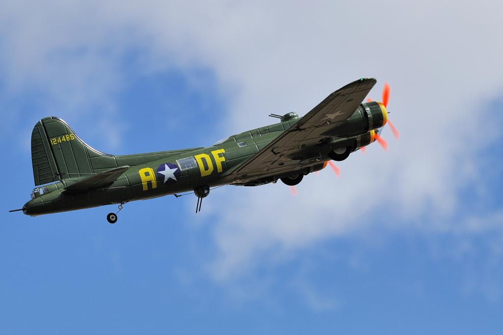

                    her er ett bilde fra søndagen. tatt av micromac
                    har byttet ut orginal propellene med gws 3blader. feil farge men funker veldig bra.

                      Etter å ha blitt tatt av vinden på flaterudhagan, er flyet når reparert. var knekt vinge, kroppen knekt på 3 steder og en motorpod knekt. Limt alt sammen igjen og skal få tak i noe lakk for å dekke over limskjøtene. Fløy en ur en kveld før helga og den flyr like fint som før
                      Har nå på apc style propeller fra HK i størrelse 9x6E 2-blader. funker veldig bra. men er nesten umulig å styre den på takeoff da den drar rett til venstre samme hva jeg gjør. lurer på om det kan være fordi jeg ikke har 2 propeller som går andre veien nå. Det var det på de orginale. men merker ingenting til det i lufta. Driver å lapper litt på covlinger og vinduet i snuta nå så blir den nesten som ny, bortsett fra att det ser ut som den har vært i krigen
