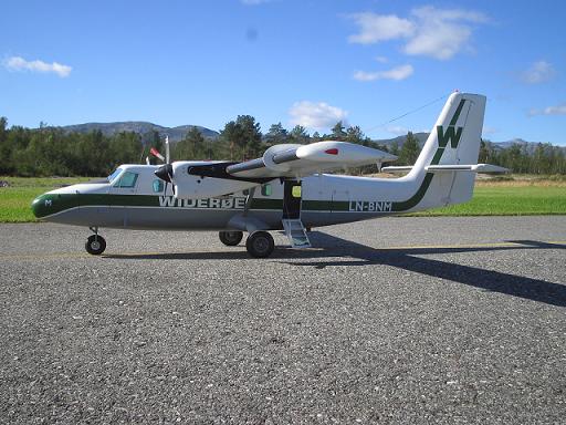

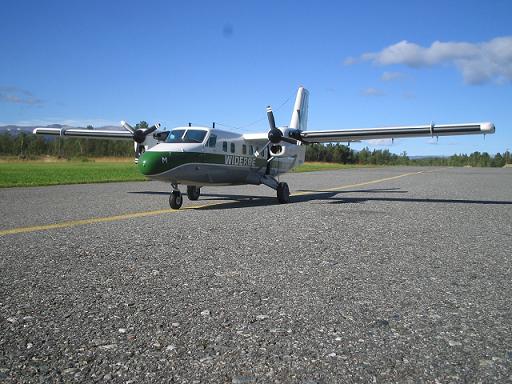

    Hallo alle scala entusiaster.. Finnes det ikke noen her i landet som har bygget seg Twin Otter?? Husk at Twin Otteren har vært Norges arbeidshest mellom skyene i over 35 år.. Har selv en Twin Otter bygget i 2002. Den har to OS.70 firtakts motorer, alle dører/luker kan åpnes, lakkert i de gamle Widerøe fargene å veier 8 kilo å har 2,75m.vsp.
    Har sett en eneste Twin Otter på nettet (fra Fagernes flyshow)
    å jeg har leita meg grønn!!(hvis du skjønner
    Er det noen som vet om noen så si ifra her. Hadde vært orntlig artig å se
    Legger ved noen bilder her av modellen min..

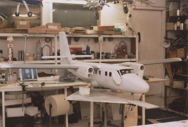

      Flyet er bygget på noen tegninger som har blitt oppskalert, deretter er den bygget fra scratch. Først isopor som blir formet som kroppen skal bli, deretter glassfiber. Når glassfiberen har tørket så blir isoporen skrapet ut for hånd..
      Kankje en tungvint metode? Vinger og stab, er bygget i balsa.
      Skal sies at det ikke er jeg som har bygget dette flyet, men en kompis. Jeg kjøpte både fly å tegning hos han. Har nå skalert tegningen opp til 3,20m.vsp.
      Kjøpte isopor idag så nå skal jeg bygge en som er enda større..
      Her er et bilde under byggingen av den gamle..

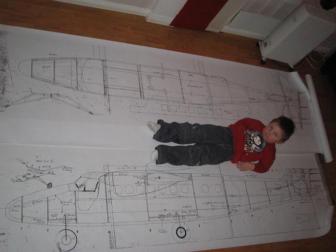

                        Tok et bilde av tegningene til storingen med guttungen min for å vise størrelsen på den!!!
                        Den er SVÆR!!

                            Det var en solid tegning ja .. hehe .....
                            3.2m vingespenn, blir en saftig modell det ja ... hva slags motorer skal du ha i den ?
                            Bruker du første glassfiberstøp på pluggen som støpeform eller bruker denne som skrog? ...
