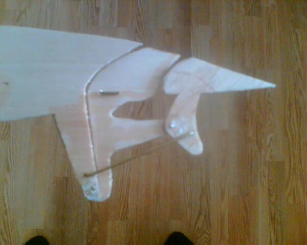

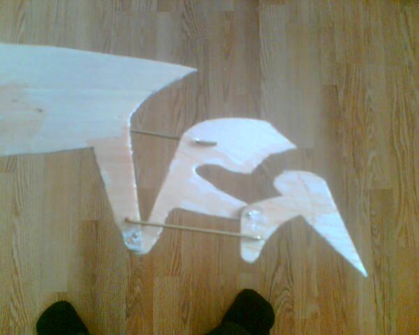

            Hei igjen.. Driver for tiden å finner ut hvordan flap systemet skal konstrueres. Har surfa nettet rundt, å fant til slutt ut hvordan dette skulle se ut. Fikk en pakke fra Norwegian med en GOOOD del balsa, furu og kryss finèr her om dagen, så nå har jeg laget meg en mal i balsa for å se dette fungere i praksis. Fungerer meget bra! Legger ved et par bilder her med flap opp og nedslått.
            Jeg skal teste tipset ditt seiler`n!

              Riktig så pent !

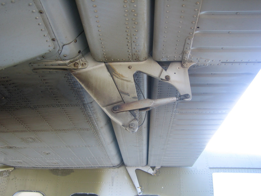

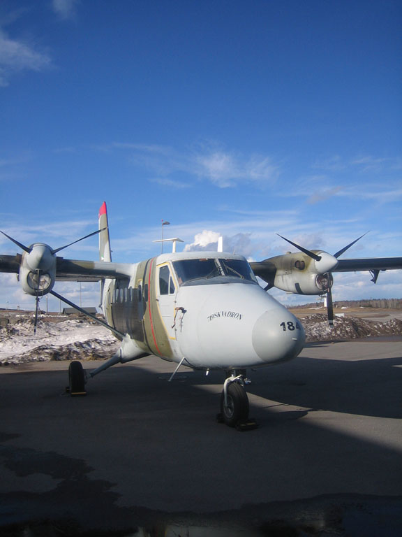

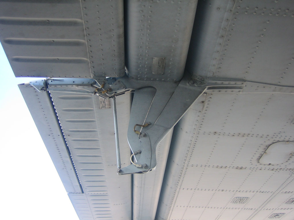

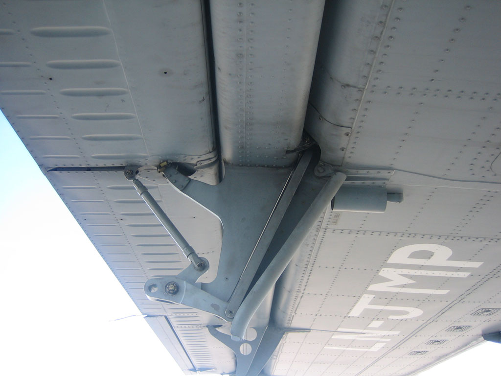

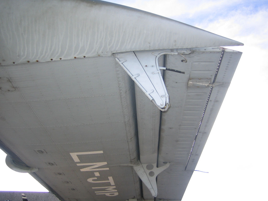

                Jeg vet ikke om dette hjelper deg jeg, men jeg har noen ferske bilder av LN-JMP, det nye hoppflyet på Jarlsberg Flyplass:

                  Noe så vanvittig! Fowler-flaps kommer til å toppe alt. Fantastisk bra prosjekt. Fortsett å holde oss oppdatert, spesielt flapsen.

                    Jeg må av hele mitt hjerte få si: TUUUSEN TAKK!!! Det er akkurat sånne bilder jeg er ute etter å ikke har klart å finne på nettet enda! Du har berga meg ut av en veldig vanskelig situasjon når det gjelder flap, balanseror løsninga på twottern! Jeg hadde faktiskt planer om å sette meg i bilen for å kjøre 80 mil ned til Bodø flymuseum KUN for å ta noen akkurat slike bilder som du har kommet her med Kenneth! Så tusen takk igjen!
                    P.S Har du flere så er det bare å legge ut
                    Nå skal jeg gå igang å bygge!!! Endelig!!!
                          Det var så lite så...
                          Hehe... Jeg at slike bilder er umulige å finne, så derfor benyttet jeg anledningen når det dukket opp en Twin Otter her...
                          Har faktisk flydd til Bodø jeg, for å ta bilder av maskinen som står der, men lyset var elendig, og flyet var inngjerdet, så hele turen var en fiasko.. Bildene ble alt for dårlige til å kunne brukes...
                          Hadde noen store planer om å lage en Twin Otter for noen år siden, men skrinla det hele da jeg ikke kunne finne brukbare tegninger og bilder av nettopp disse tingene.
                          Nå som jeg plutselig har fått en Twin Otter i nabolaget så er det liv i planene igjen...

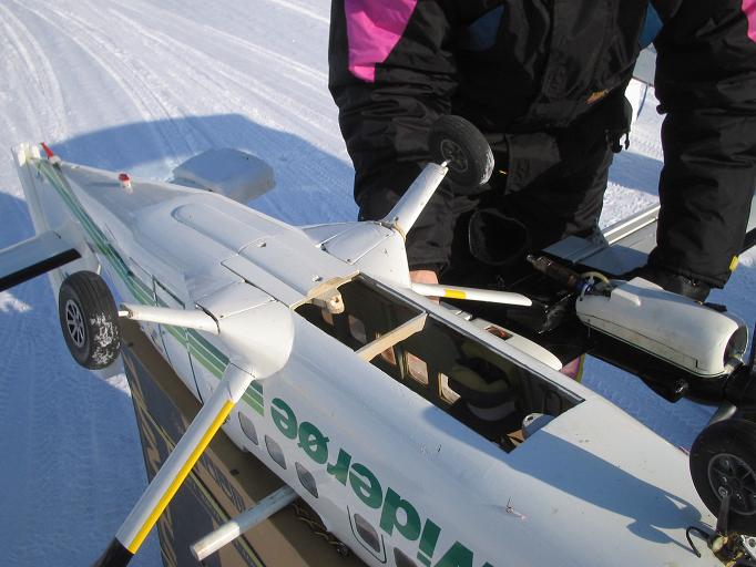

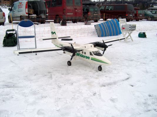

                              regner med at de fleste Twin Otter intereserte har abonert på denne tråden så kanskje jeg får tak i den infoen jeg trenger. Er på jakt etter detalj info om denne Twin Otteren - og om det eventuelt skulle være noen som har tegninger til en Twin Otter....
                              Flyet kjenner sikkert mange igjen etter å ha sett det på stevner de siste årene!

                                Modellen på bildet ditt er bygget i komplett balsa å har et vingespenn på 2,5meter.
                                2.Stk O.S 91 Firetaktere. Modellen har 100% skala slotted flap inkl. alle hengsler i 100% skala smidd ut av aluminium. Denna mannen lar ingenting gå glemt. Jeg kan sette deg i kontakt med han hvis du vil?
                                Jeg har tegninger til Twin Otter jeg.. 2,65m.vsp
