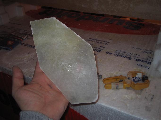

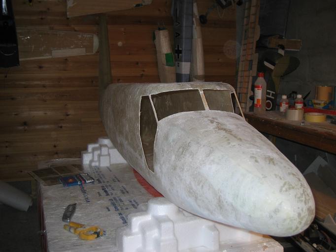

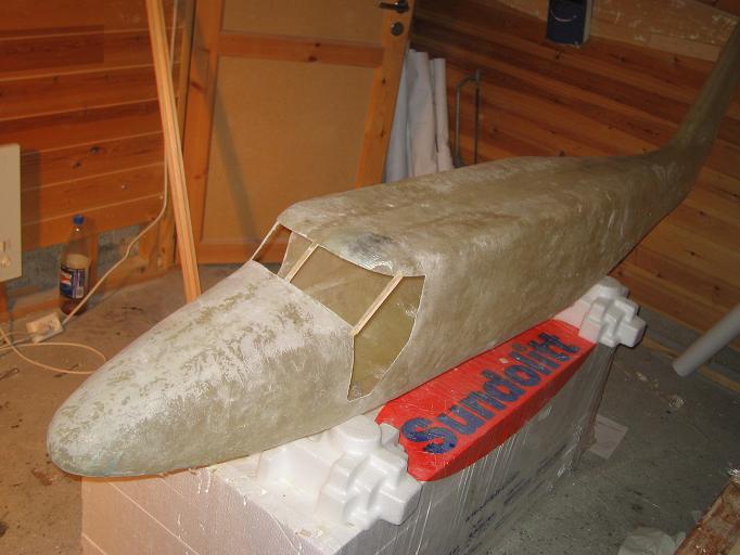

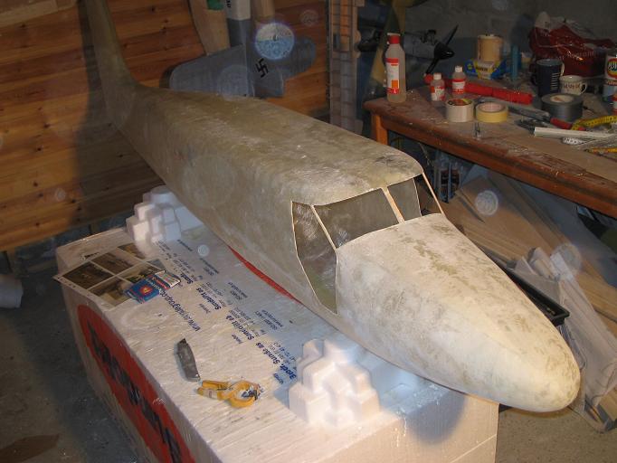

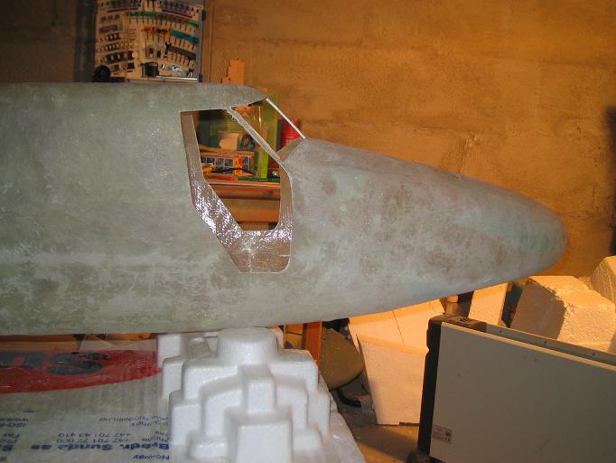

      Nå er det en stund siden jeg har skrevet inn her, å det er å en stund siden jeg har holdt på med flyet.. Men nå er den hvertfall skilt fra støpe pluggen..
      Jeg kappet kroppen på langs, slik at jeg fikk to deler å støpte de to delene sammen.. Så jeg fikk beholdt pluggen. Her på bildene har jeg skjært ut frontrute og dører..

        Se her ja , nå har det blitt glassfiber skrog ja.. nydelig!!!! Gikk det bra med pluggen også ja ? Ikke noe problem å bruke pluggen flere ganger da.... kjekkt.
        Må bare spørre litt igjen jeg da, dum som jeg er... Bruker du kun 1 lag glassfibermatte eller bruker du flere lag noen steder på kroppen? Brukte du noe slippmiddel på alufolien? slapp glassfiberen forholdsvis lett fra pluggen?
        Hva bruker du å kutte ut vinduer og dører med? demmel og kappeskive?

            Dette ser bra ut.
            Skal du sette på avstiver innvendig i kroppen, eller er den stiv nokk som den er?

              Hei.. På modellen min bruker jeg bare et lag med matte.. Pratet faktisk med en kar idag som kun bygger flyene sine i glassfiber om at jeg synes kroppen er veldig elastisk etter at pluggen ble fjernet. Han sa at de er veldig elastisk før du får montert inn spantene som skal stå rett forran og rett bak vinge inni kroppen, samt at når kroppen blir sparklet med noe han kallte "shnell" sparkel så blir den helt stiv nesten.. ( det er forresten mye sparkel og pusse arbeid etter at kroppen er støpt)
              Jeg bruker ingen slipp middel på folien.. Den slipper helt fint etterpå.. Må gå enkelte plasser å rive av folie, men bagateller..
              Bruker bare dremmel kappeskiver når jeg skjærer ut vinduer. Glemte å bruke værne maske forresten da jeg skjærte ut dører og vinduer igår, å endte med en splint fra kappeskiva som traff meg rett i leppa.. Fan det var vondt!! Bruk maske!!
