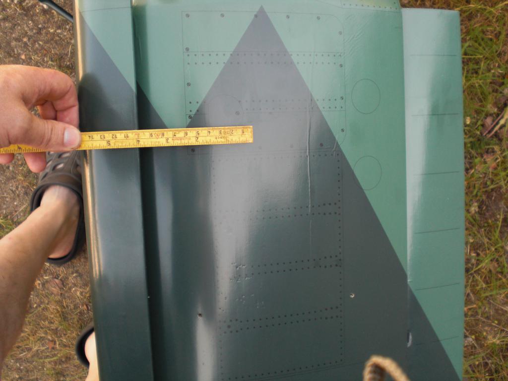

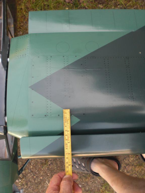

    Noen som vet om man skal ta hensyn til slatsen når man regner ut cg? I manualen står det bare 11.5cm fra forkant av vinge.
    her er ett bilde hvis man regner med slats. cg da ved enden av tommestokken.

    og her hvis man går ut fra fremkanten på selve vingen

      Kikket på hvor tyngdepunktet er på tegninga til svensson storchen i forhold, og da så det ut som om de har tatt hele corden fra forran slatsen til bak flapsen og delt på 3. gjorde det samme på denne og havnet da på 12.5cm. Så da har de nok lagt det litt forran det for å være sikre de som har laget den

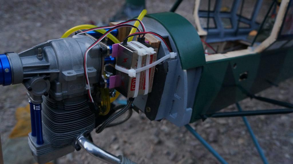

            Etter en bedre biff middag så væpnet jeg meg med en tykk sveisehanske og nyladet tenningsbatteri og bestemte meg for at nå skulle den igang
            Fikk start på den nå og det er nok riktig att den skal ligge på 40grader. snakket med en på rcuniverse. og sammenlignet med motoren hans og sensoren sitter på nøyaktid samme sted. Han hadde også litt problemer med att den slo tilbake når han skulle starte den men ble bedre når den ble innkjørt. Største problemet mitt var nok att forgasseren ikke ville suge ordentlig før det hadde gått litt bensin gjennom den. måtte gi den flere drammer rett i gassern for å få den igang.
            Hadde først på en bambula 18x8 og da fikk jeg 7300rpm uten å ha rørt en nål. Det er omtrent 1000rpm mere enn jeg fikk på en saito fg36 med samme propell Prøvde med en master 20x10 og fikk da 5700rpm. Så den er nok kanskje litt for tung. vil tro en 20x8 kunne passet bra. og 20tommer er jo skalastørrelse til flyet hehe.

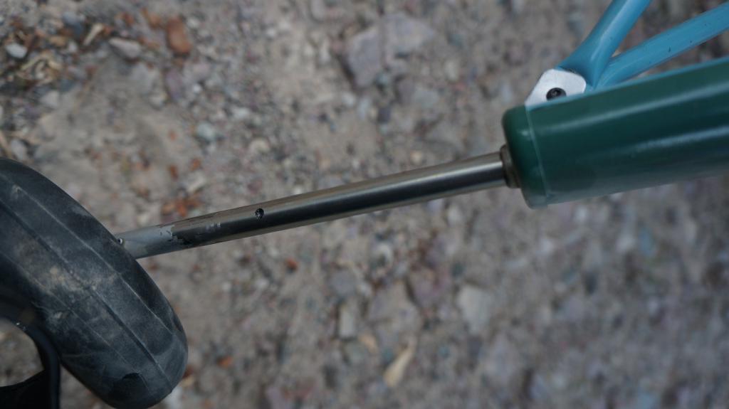

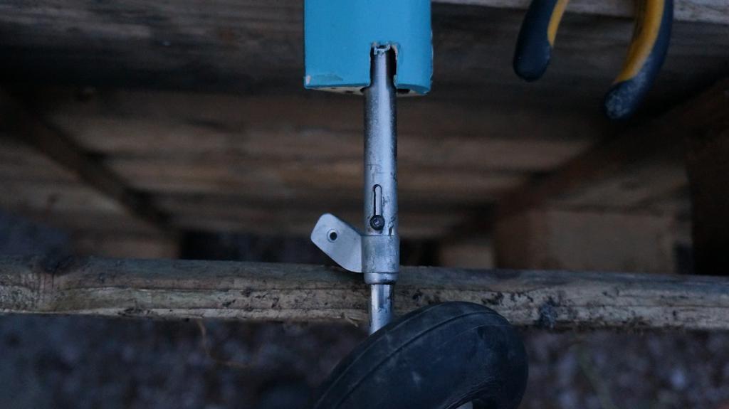

                Spørs om jeg får til det da. understellet tålte ikke å stå på grusen her. når jeg løftet opp flyet så datt hele stanga som hjulet sitter på ut. Ser ut som det er en sett skrue som har skrudd seg ut, som skal hindre att det går for langt ut. Alt dette sitter limt inn i den tykke klompen på understellet selvfølgelig. men er ett lokk som er limt fast i hver ende, skal se om jeg får av det og få fikset det
                  #38
                  Fikk fikset understellet. Demonterte det og dro ut selve støtdempersaken. og der var det en løs skrue inni ja. Utrolig dumt laget, for skruen kan ikke skrus helt fast for da vil det ikke bevege seg. Vietnameseren som har skrudd sammen dette har nok glemt locktiten i farten Men nå er den satt på plass med grønn locktite på gjengene, så da får vi håpe att det sitter

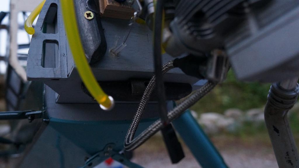

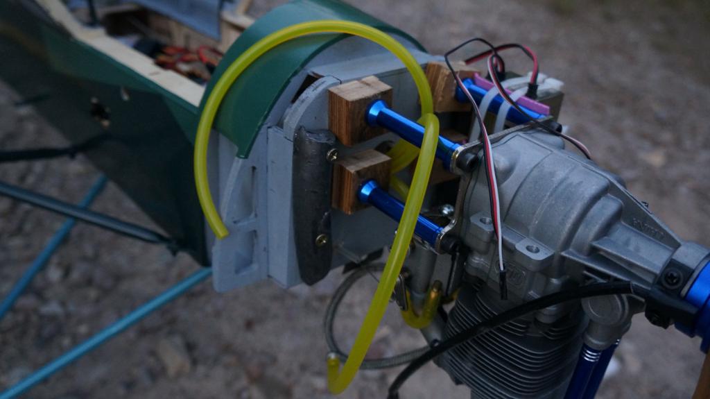

                  Ble en del bly for å ballansere den. 3 store klumper måtte til, ca700gram Men da er den ikke baktung i hvertfall Tenkte nå er alt i orden til maiden. men skulle sette på cocpiten og oppdaget att den ikke gikk ordentlig på plass pga. Tanken. Som er montert etter manualen hehe. Er ikke alverden å flytte litt på den da den er bare stripset fast.
