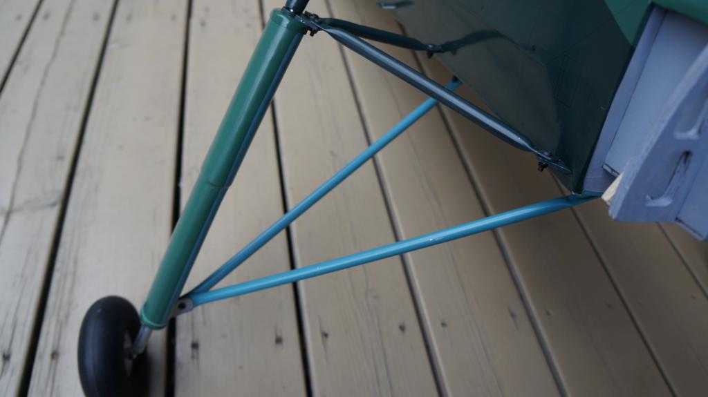

          Bare pass på sett skruene der du skrur fast hjulakslingen opp i understellet. Er forferdelig dårlige gjenger i aluminiumen så jeg endte med å lime de fast med epoxy for att de ikke skal vri seg. Skal se om jeg får till å borre ett lite hull tvers gjennom og sette i en tynn bolt der for å være sikker.
          Er ikke så lett å se på bildet her, men hjul akslingen har en vinkel på 120grader og går opp i støtdemper delen og sitter med 3 settskruer. På den ene så gikk alle over gjenge uten att jeg tok i noe hardt mulig jeg får til å gjenge opp til 4mm hvis det er plass. Er 3mm fra før. Skal legge ut ett bedre bilde og beskrivelse når jeg kommer hjem og skal gjøre noe med det. men nå er jeg på ferie frem til torsdag :P

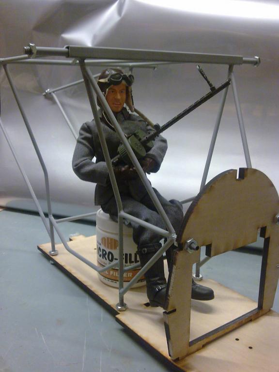

                Her sitter godeste Patzer i min 1/5 Newman Storch, synes det ser helt greit ut.
                Viggo

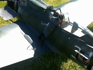

                              #59
                              Hu er litt innpåslitne enkelte ganger
