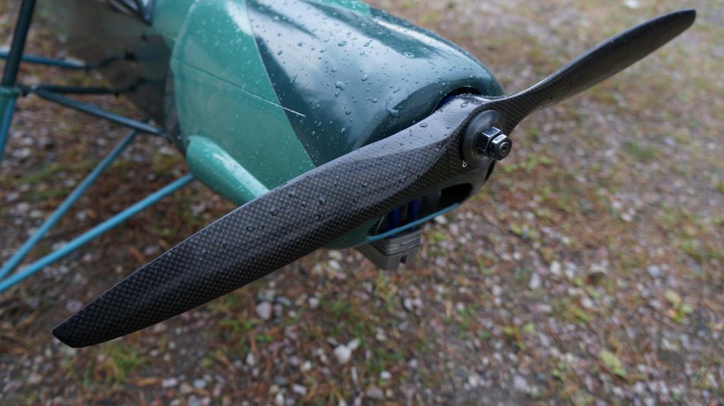

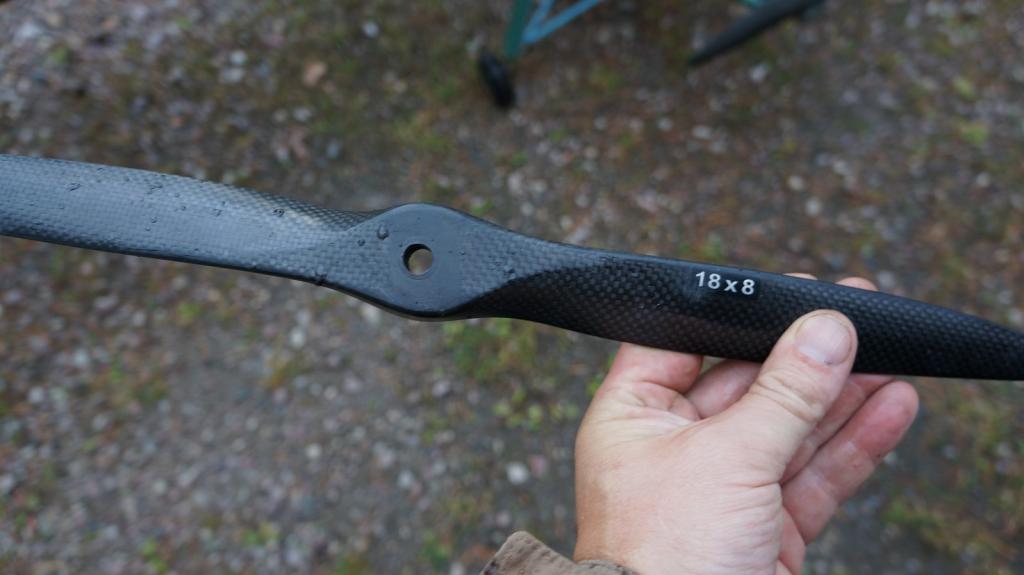

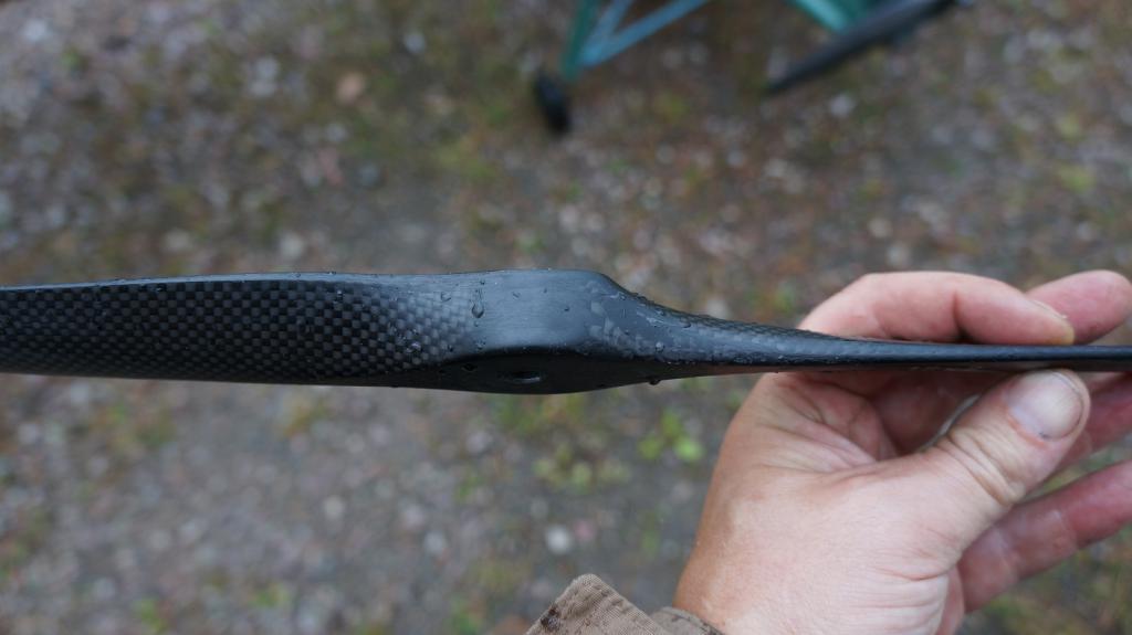

      Fikk noen nye propeller i posten i dag fra hobbyking. en 18x8carbon av den typen som har størrelsen trykt på ene bladet og en 20x8carbon av den typen som har størrelsen trykt på huben. Har hørt att den typen som har størrelsen trykt på bladet skal være bra og ikke den andre typen. men det gjaldt ikke disse 2 i hvertfall. 20x8 propellen er blank og fin og ser veldig proff ut. 18x8 prpellen er matt og pusset og slipt på flere steder, den har også flere hakk i støpingen. Testet propellene i dag. og den 20x8 propellen fungerte bra. men den 18x8 propellen er det bare å kaste.
      Laget en liste over de propellene jag har prøvd på motoren foreløbig. med turtall og thrust.
      bmabula 18x8 7300rpm 4.9kg
      master 20x10 5700rpm 4.8kg
      xoar 20a 3d 5300rpm 4.5kg
      20x8 carbon 5900rpm 5.1kg
      18x8 carbon 7000rpm 3.2kg
      Her er bilder av propellene er 20x8 som sitter på flyet.

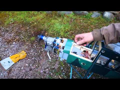

        Har gått over Storchen i dag for å gjøre den klar til warbirdweekend. Sjekket alle fester og skruer for se att ikke noe har løsnet. Tok en runde på motoren og tror jeg vet hvorfor den er så tungstartet når den har stått litt. All oljen som har samlet seg i veivhuset renner ned på pluggen og fyller den. tok ut pluggen i dag og den var gjennomvåt av olje
        sjekket ventilene, innsugsventilen var bra men eksosventilen var det alt for stor åpning på. Den skal være mellom 0.05mm og 0.08mm. den var på over 0.2mm. Justerte den til 0.05 da det er eneste bladmålet jeg har under 0.1mm.
        Justerte tenninga til 30grader for att den skal gå litt penere på tomgang, Mistet kanskje 100rpm på toppen men det går bra
        Tok så litt finjustering på forgasseren. Den gir nå 5900rpm med en 20x8 carbon og stabil tomgang på 1700-1800rpm.

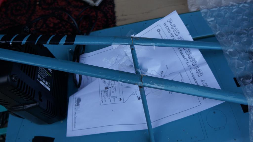

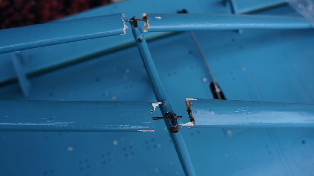

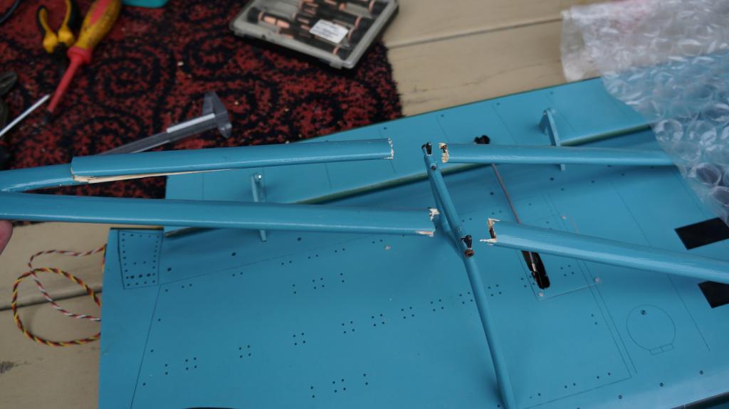

                              Hadde ett lite uhell med Storchen på søndag. Drev å prøvde på sakte STOL landinger, Da den landet litt vel hardt. Det resulterte i att ene vinge stagget brakk, av tyngden av vingen hehe. Ble ingen andre skader. HAr nå satt det til liming. Valgte å borre hull og sette inn 3cm lange pianotråd biter for å stive det opp. Så får vi se om det holder. Det er i utgangspuntet bare freset ut ett spor i stengene som det svarte plastfestet er limt inn i. noe som gjør att det blir veldig lite hold på sidene. Limte med Pu-lim også tapet for att det skulle holde seg sammen når limet utvider seg. så får vi se om det blir bra Den stanga som var spjæret, limte jeg bare sammen med PU-lim og surret sammen med tape

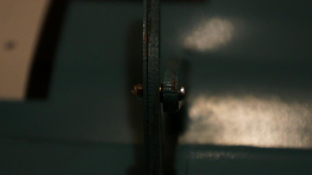

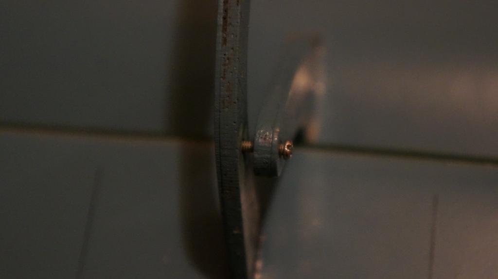

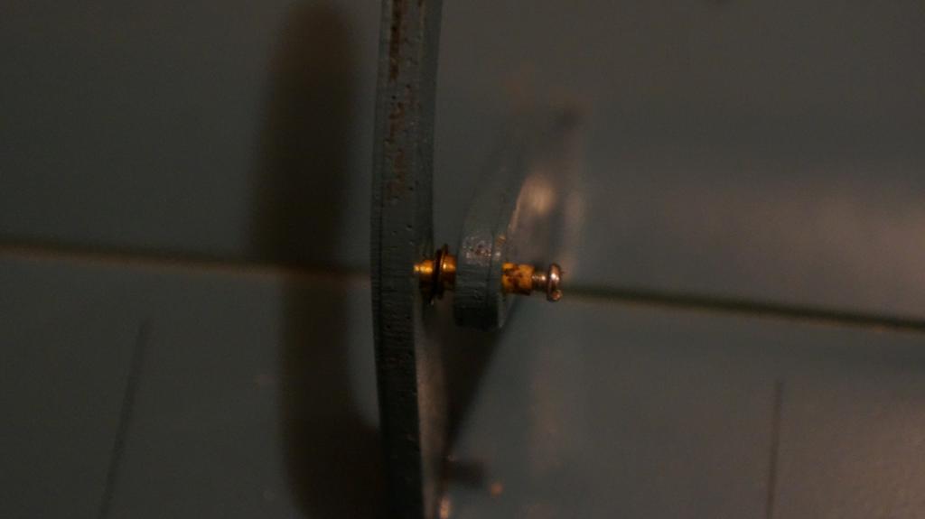

                                Litt modifisering på gang her. Etter noen turer med en 4-takter som er alt annet enn vibrasjonsfri så begynte det å bli veldig mye slark i hengslene til ballanseror og flaps. Det er orginalt bare en 2mm skrue gjennom finer, så hullene i fineren blir jo bare større og større. Har borret opp hullene til 3mm og satt inn en slik messing sak som følger med servoer i hver del. Så de blir sittende med falsen mot hverandre, En 2mm skrue med en tynn krympestrømpe på passet perfekt inn i messingforingen. Så var det bare å skru fast med låsemutter
                                Orginalt så det slik ut
                                Messing foringer og skrue med krympestrømpe på plass
                                Alt skrudd sammen
                                Det neste blir å se på selve overføringen fra servoene da det er litt slark der også.
