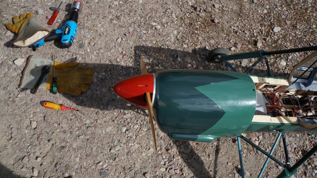

          Lodder du en skive over eller noe sånt da? for det er veldig stort hull i denne. 6mm eller noe sånt.
          Prøvde med choke og full gass i sta. ikke mulig å få den til tenne. sto vel en drøy halv time tenker jeg. Satte tilslutt på en spinner og brukte drillen. tok litt tid med den og choke også før den tente. Nå står den å rusler ute på tunet her, prøve å få kjørt den litt mere og se om den blir litt enklere da
          Men fy hvordan den ble seende ut med spinner

            Snu startergummien så kan du bruke starter uten spinner. Det har jeg gjort med hell. Dog med en mindre motor. Verdt et forsøk.

              Har prøvd det Blåmås, men da er det ikke mulig å få den til å ta godt nok tak. bare stopper når den kommer til kompresjon. Er vanskelig nok med spinner på denne

                    Tror ikke starteren får så mye bedre tak i den lille spinneren Kwik
                    Affa hadde veldig lite kompresjon i sin motor. jeg har den nye typen med 3 stempelringer i, Og den er det veldig bra kompresjon i.
                    Hadde besøk av en som ville høre motoren gå i kveld. og den var litt lettere å få igang nå. 20-30 flipp med choken på så tente den. og 2 flipp med choken av så startet den. Så kan jo virke som den blir bedre bare den får gått litt mere.
