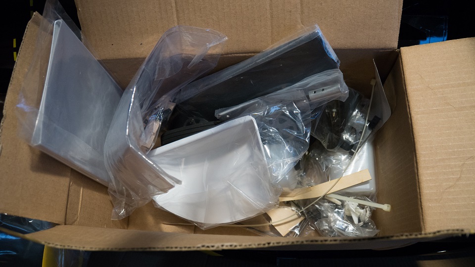

    Sitter med 2 stk saito fg14 og en haug med servoer etter att min vq p38 gikk i bakken på maiden. Etter litt trøling på nettet ble det bestilt en A26 invader fra Advanced Scale Models hos Teknisk hobby http://www.teknisk-hobby.no/maindesi...20875&gid=9737

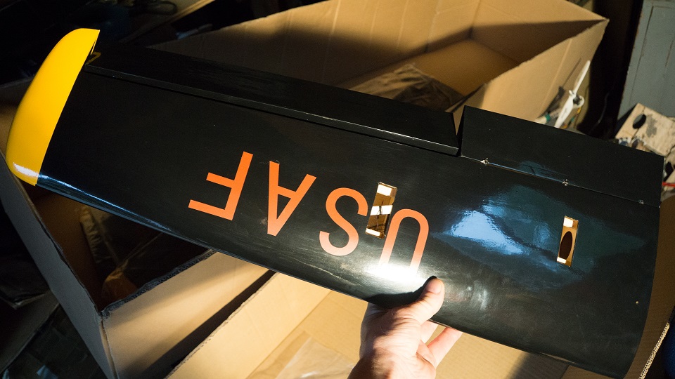

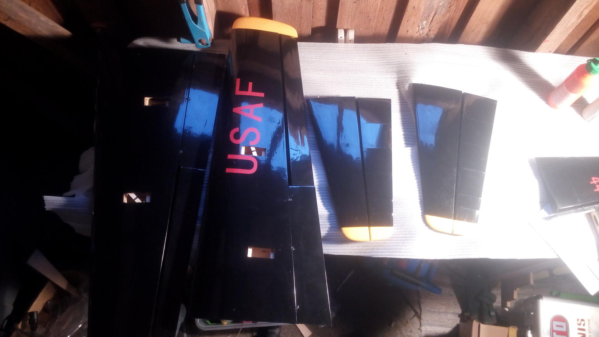

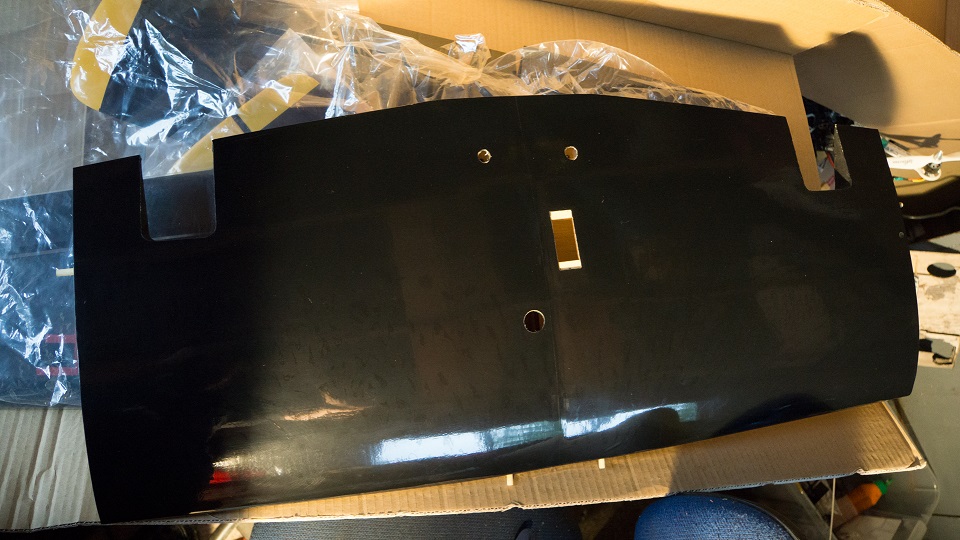

    Fikk eska i dag og kikke litt ned og tatt noen bilder. ser ut som det er veldig bra kvalitet på settet. vinger er i tradisjonell balsa/finer oppbygging. Kropp og naceller er støpt i en form for carbonforsterket plast.
    Manualen er veldig bra og godt illustrert i forhold til hva man er vant med i denne hobbyen
    Har noen små prosjekter som skal gjøres ferdig før jeg begynner på denne, legger ved noen bilder så lenge.

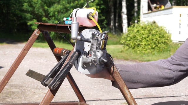

      Ene motoren fikk en smell på rørene som ventilstengene går inni når p38 krasjet. Dette gjorde att innsugsventilen gikk treigt. men etter litt forsiktig klemmeing og bøying på rørene med en tang går ventilene fint igjen. prøvestartet i dag.
      • highspeed
        • 227
        Bulker i rørene til ventilene på en Saito-motor kalles bare for "patina".
        Kan love deg at du er ikke alene om det......
        Niels Jensen
        Phoenix rc club
          hehe nei de rørene var utrolig tynne og myke merket jeg når jeg skulle prøve å rette de ut. trengte ikke ta de av engang. bare å klemme med en tang på siden av bulken så rettet den seg ut.
            Sånn sett er det bedre å ha de bak motoren

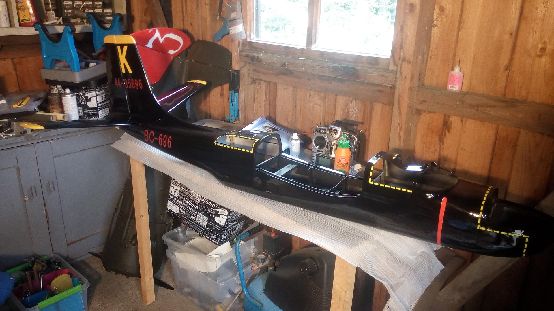

              Opptelling av utstyr. Venter på noen servoer i posten så blir det vel å smått begynne med denne.Click image for larger version

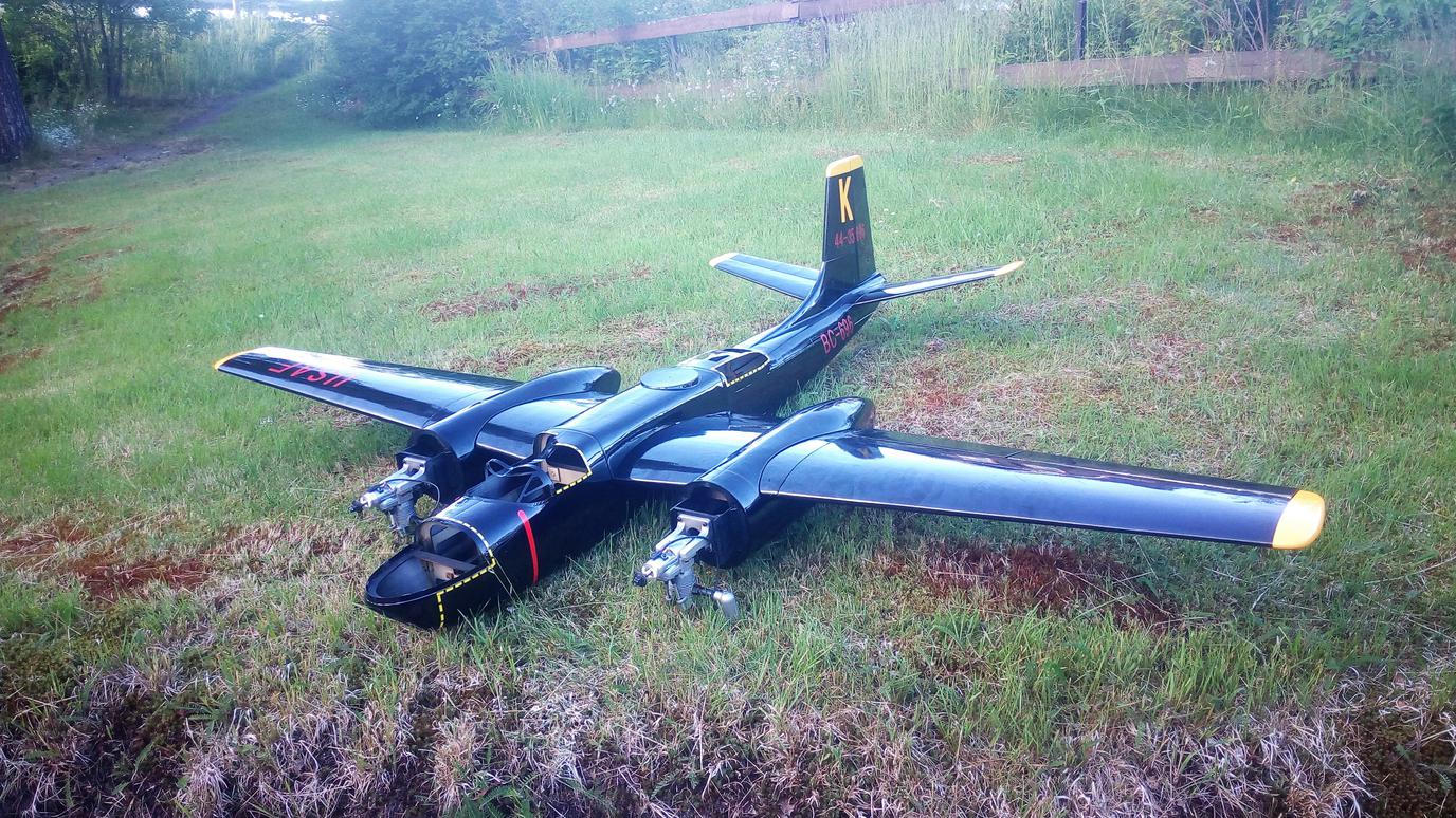

                      første prøvemontering. Alt passer som hånd i hanske. virkelig ett nydelig sett

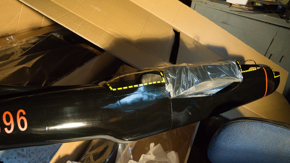

                          Er 3 gjennomsiktige plastglass som skal limes inn i kroppen. Hvilket lim er best å bruke til det for å få det så pent som mulig
                          • Viggkri2
                            • 1048
                            Mange som bruker silikon (veldig lite ), jeg foretrekker å skru med små skruer selv om manualen sier lim.
                              kroppen her er laget i vakum formet plast. som er forsterket med spanter og langsgående carbonstenger. så er veldig lite feste til å skru. men silikon var kanskje ikke så dum ide.
