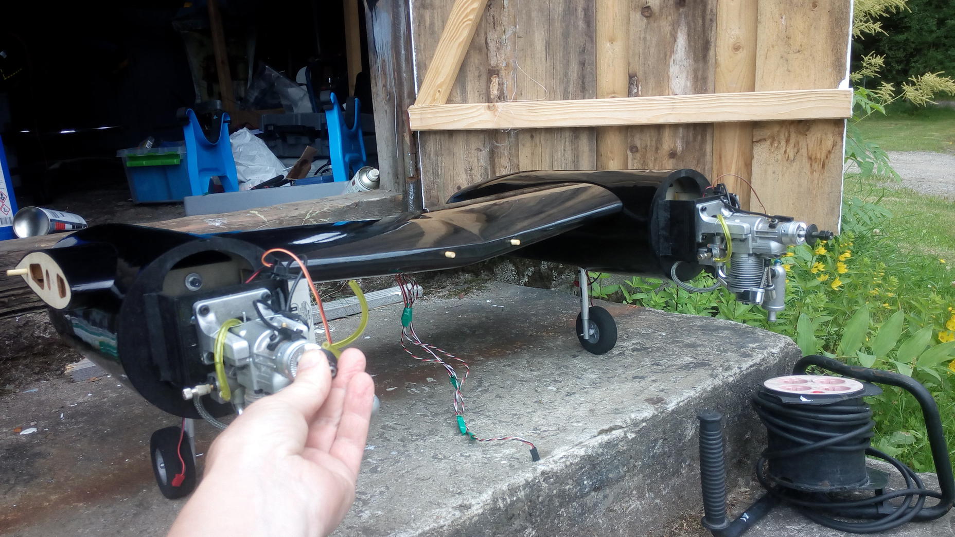

          Går sakte fremover. montert motorer, tank, batteri for tenning og understell i hver nacelle. Trkt ledninger og montert nacellene på midtseksjonen. Nacellene festes med en bolt forran og en bolt bak. Sitter islagsmuttere ferdig i vingen. her har de vært litt uheldige å fått lim i gjengene når de monterte mutterene så den ene løsnet når jeg skulle skru de på. mutterene er nok montert under bygginga av vingen for det var veldig trangt å komme til men fikk den da på plass til slutt
          ps. er feil hjul som sitter på, er de gamle p38 hjulene som sitter på understellene enda. de som skal på er en del større

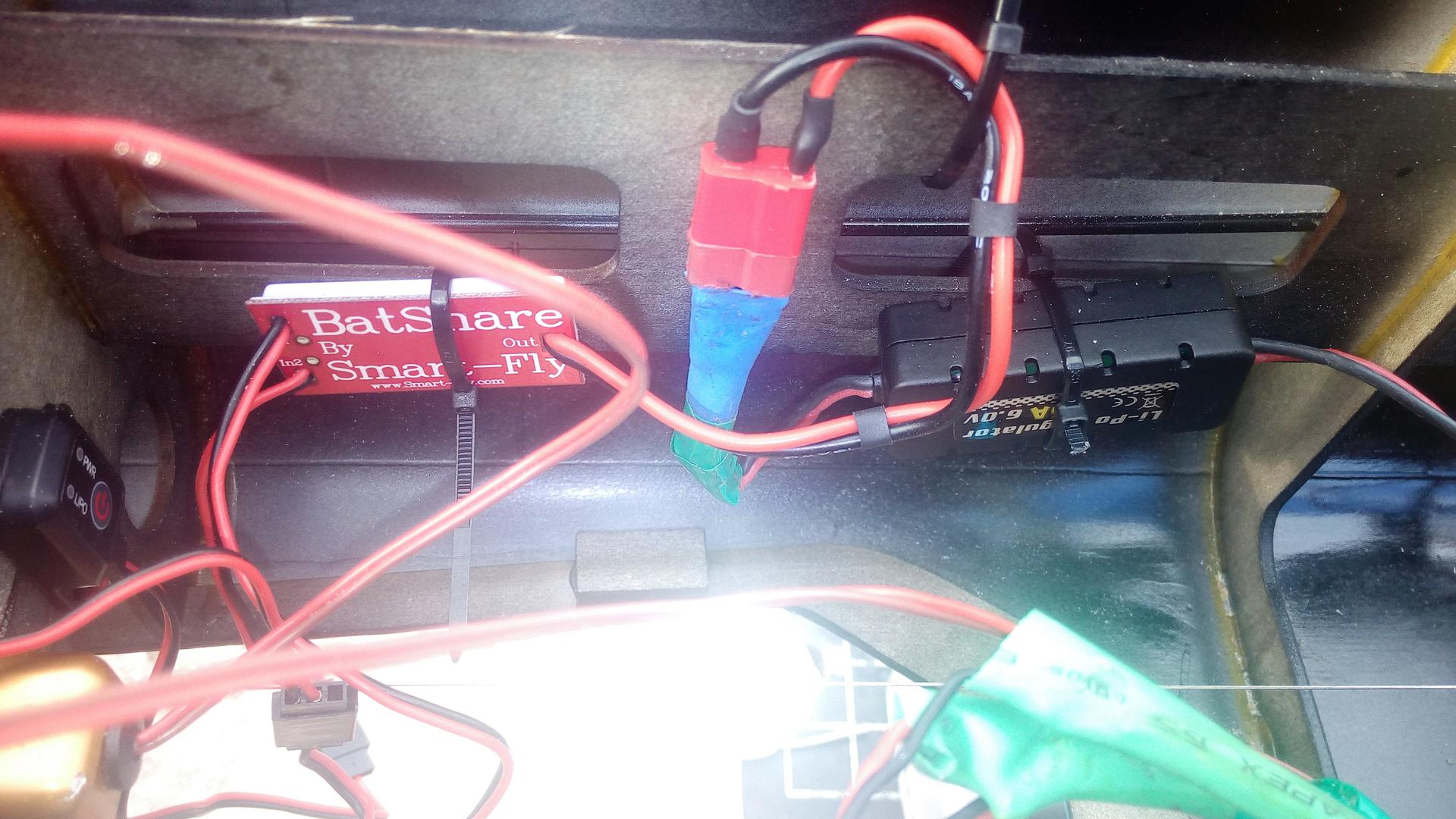

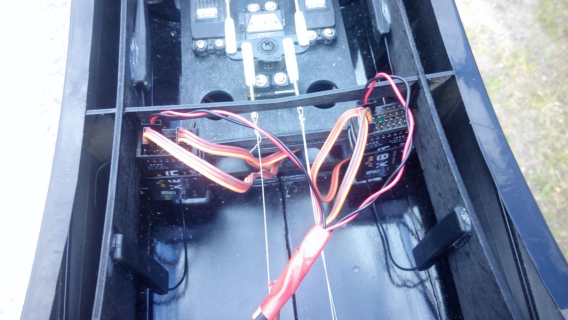

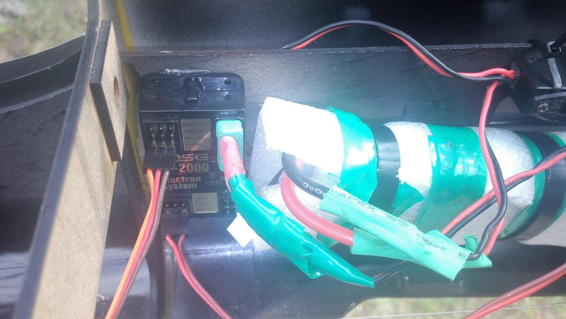

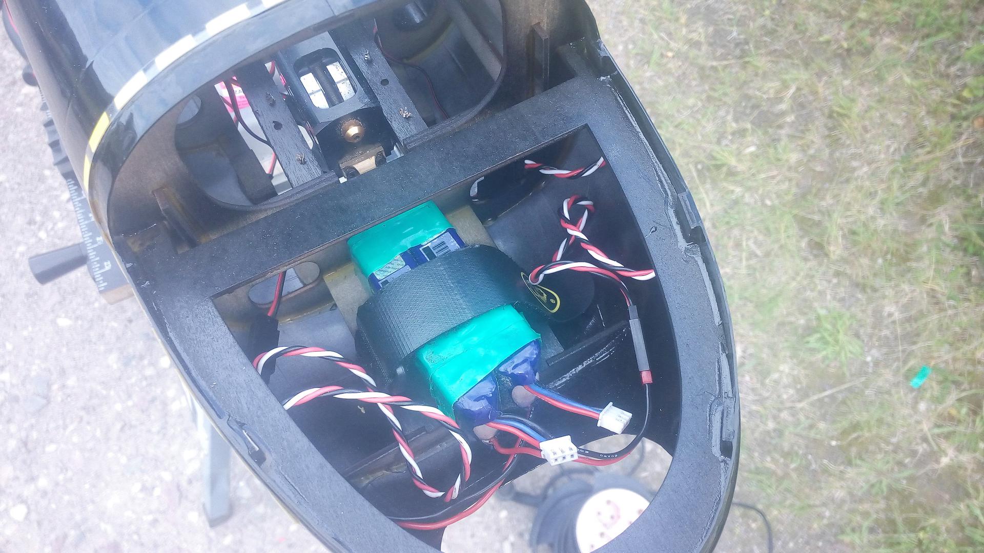

                  fått lagt opp alt av ledninger og testet i dag.
                  "lipo batterier i snuta.
                  koblet til hver sin elektroniske bryter. den ene synes litt til høyre.

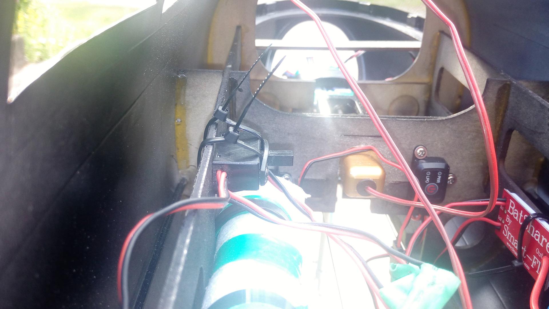

                  videre til hver sin inngang på en bathshare og ut fra battshare til en 6v regulator.
                  Ut fra regulatoren bli det splittet til de to motakerene, må bruke 2 for å få nok kanaler da jeg ikke vil ha noe på y-kabel.
                  Til slutt ett eget lipo batteri til understellet sammen med kontrolleren til understellet.
                  Alt av brytere blir skult men lett tilgjengelig inne i hjulbrønnen til nesehjulet

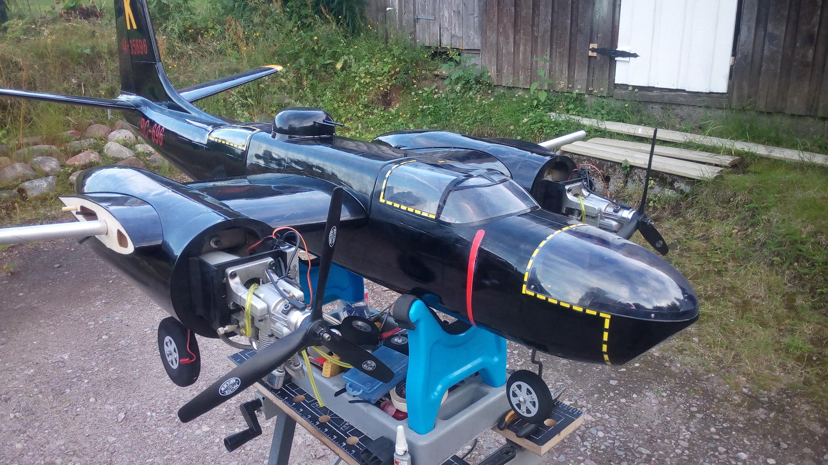

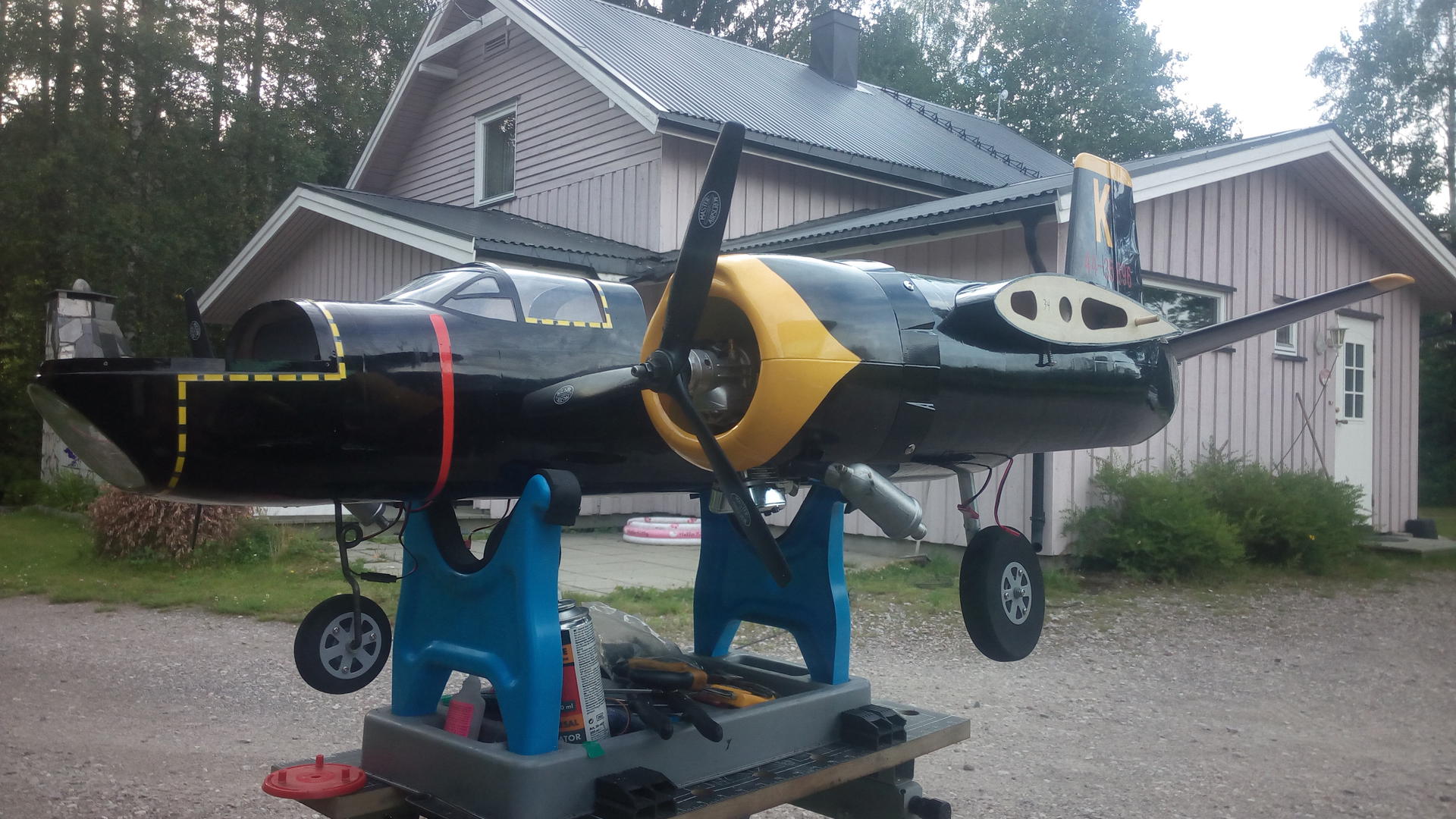

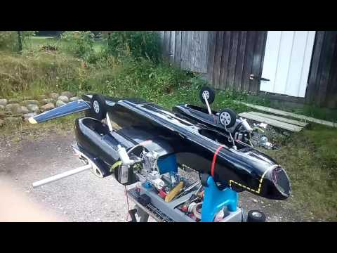

                      Så er alle vinduer på plass. Lokket over vingen tilpasset med 2stk cocpitlåser og propeller på. Da er det klart for å starte opp motorene. Ble litt seint i kveld, må jo passe på naboene så tar det i morra tidlig i stedet

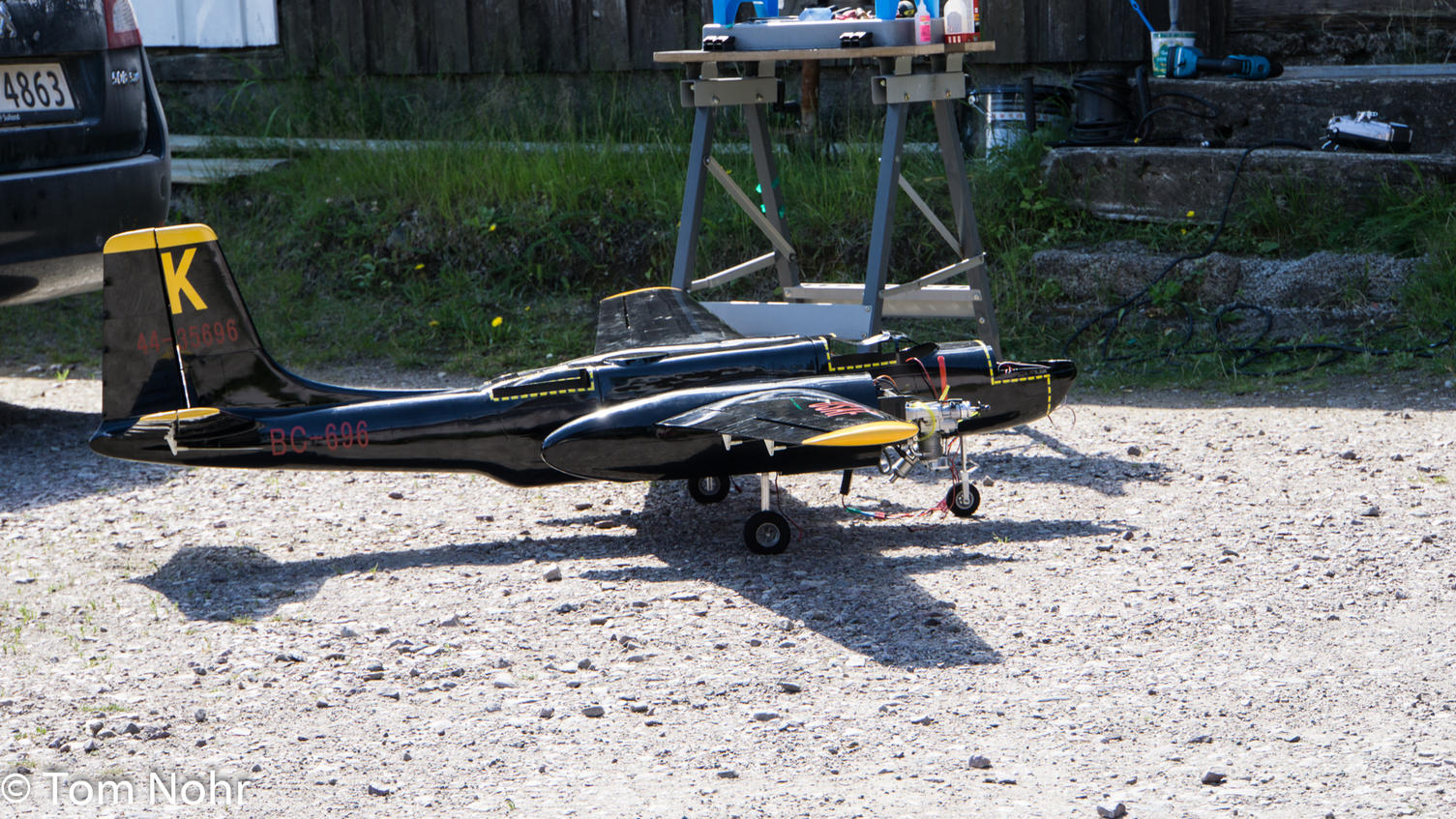

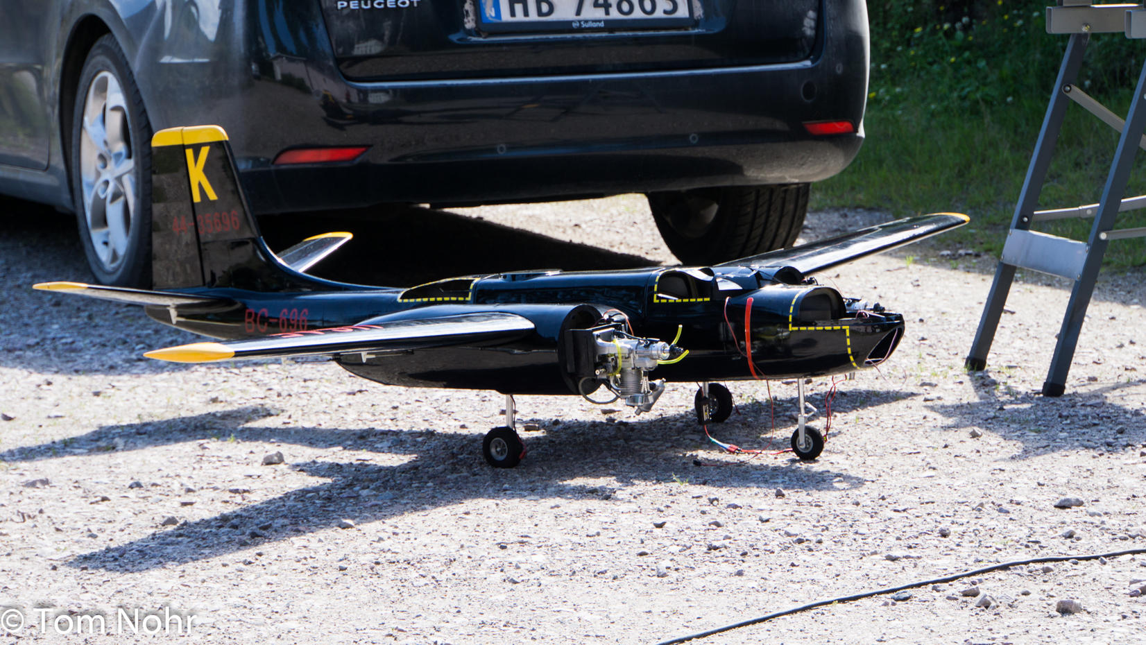

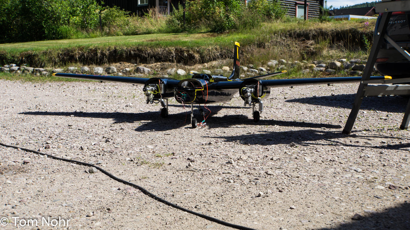

                          Nå har den flydd og er like hel
                          var en som filmet litt med mobil bare. driver å skal få tak i de filmene
                            #28
                            her er litt dårlig video. skal se om jeg får filmet litt mer hvis det blir flyging i morra også. flyet oppførte seg helt eksemplarisk. litt treig i bevegelsene men er jo ikke noe acro fly heller hehe. var endel vind så valgte å lande uten flaps. Dro den nok i lengste laget før jeg satte den ned så den ene vingen datt ned på slutten. var veldig stabil å fin å fly så tror det kan bli mange fine turer med denne.

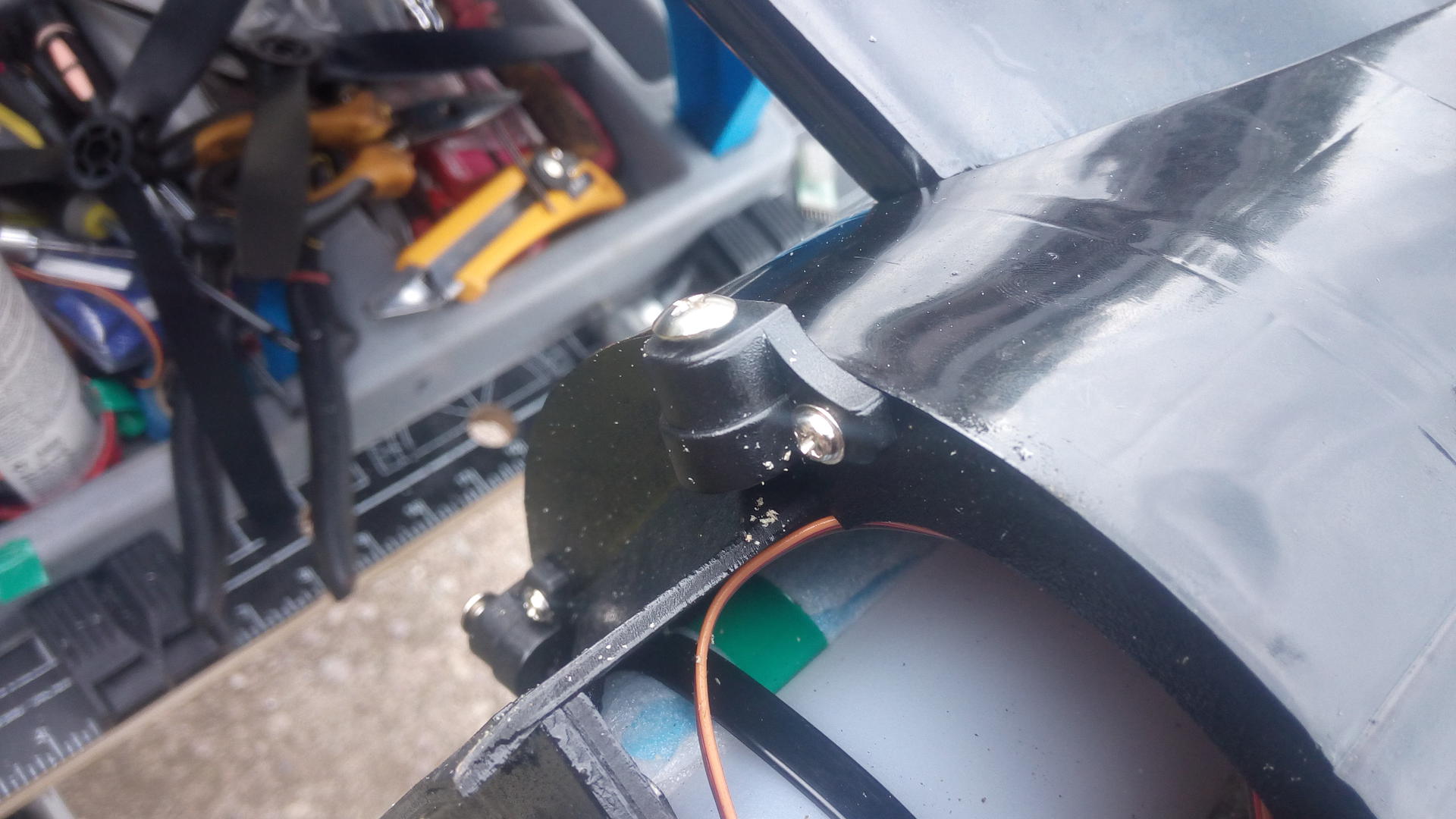

                                Har tillpasset covlinger i dag.
                                Solide fester
                                Slik ble det ferdig.
                                Nå må jeg bare skru ut igjen skruene til festene og sette inn de med litt epoxy og skru de inn igjen. For det er ikke så mye feste i denne tynne firewallen.
                                Så må jeg finne ut hvor jeg skal ta ut fylle slange og lufte slange fra tanken. Lurer på å dra lufteslangen så den kommer ut bak ved understellet og lage hull i nacellen til fylleslangene.
                                Blir spennende å se hvordan covlingene oppfører seg når motorene blir varme, for de er bare laget av tynn plastikk slik som kroppen
