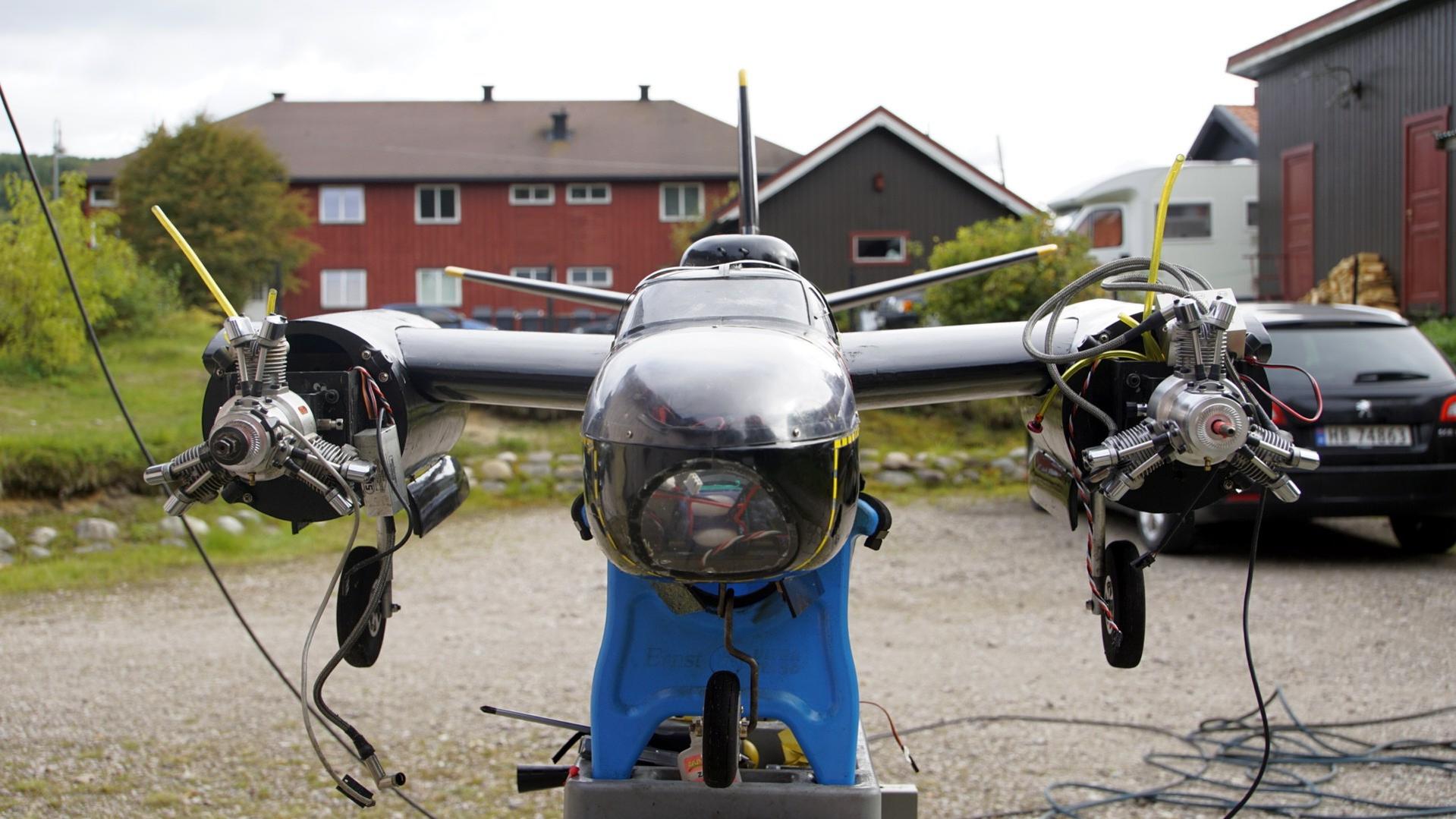

bruker de medfølgene eksosrørene først ja. covlingene er 1cm for små også. så må lage nye covlinger også. Så hvis det fungerer bra med motorene so blir det nok bestilt ring eksos også blir det støping av covlinger i vinter.Comment

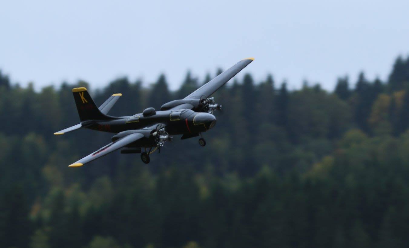

Da har den flydd. og motorene gikk upåklagelig
Men har ett spørsmål. Med de forige motorene fikk jeg rundt 8500rpm på bakken. Bruker samme propeller på de nye motorene og har nesten 9500rpm på bakken. likevel går flyet mye saktere i lufta. har gps med telemetri i flyet. og med de gamle motorene viste den rundt 130km/t i level flight. med de nye motorene får jeg den ikke over 100km/t. Måtte også bruke mye lengre stripe for å ta av.

ja er de samme propellene, bare flyttet de over
Flyet er jo litt tyngre med radial motorene. utgjør det så mye kanskje?Last edited by tyor; 24-09-17, 10:21.Comment
Hva slags prop bruker du?Comment

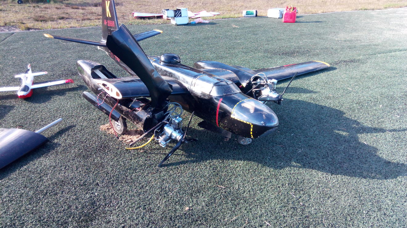

Gikk ikke så bra i dag. Motorstopp på en motor på topoen av en loop. Fikk den nesten inn på stripa men turte ikke holde den lengre for farten begynte å bli så lav så landet i sanda ved siden av stripa. Ble ikke så ille. Bøyd neselegg, ett understellsfeste også sprakk plasten på den ene poden. Fint reparerbart.
