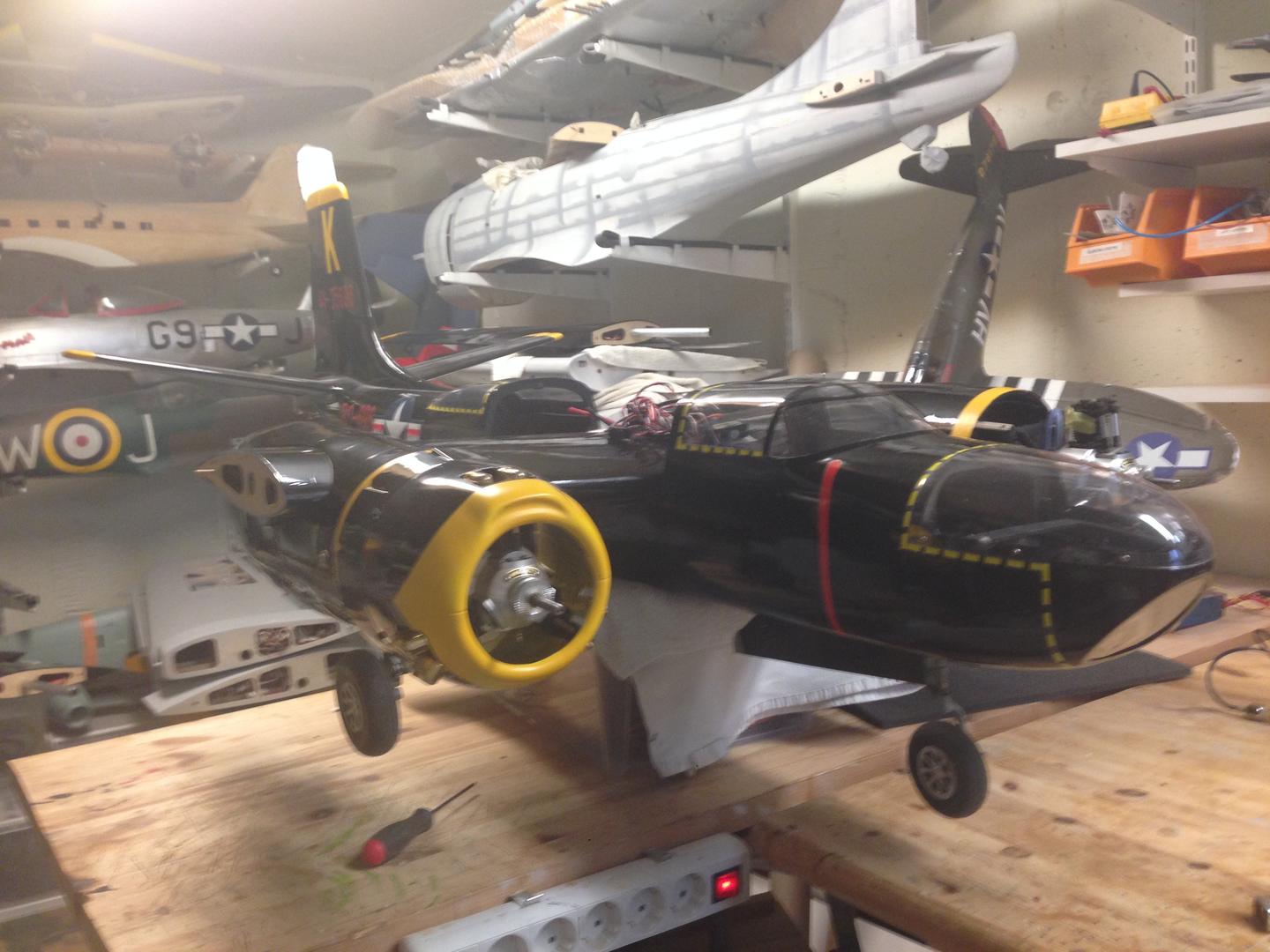

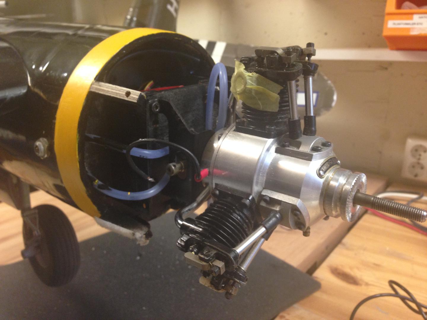

Har kommet ganske langt i prosessen allerede, så vingejoineren er limt.

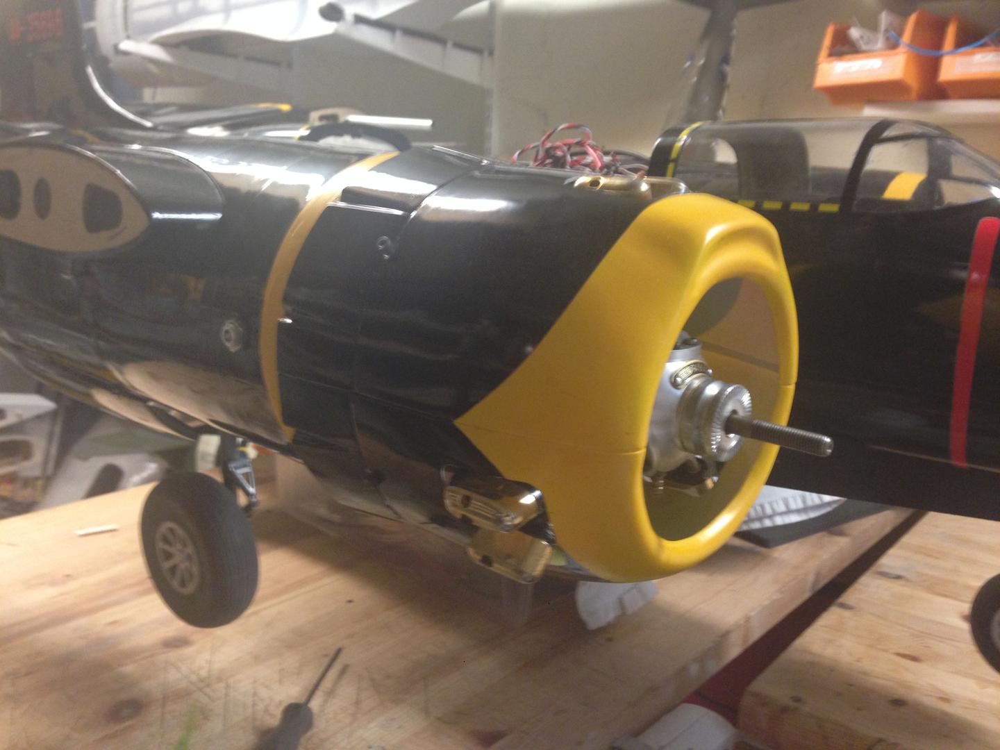

Jeg måtte kutte i cowling for ventilkapper, så motorene er nok omtrent som fg14/19.
Skal prøve å laste opp bilder seinere i dag
Ser bra ut det der. Jeg har begynt med å lage plugg for å støpe nye litt større covlinger. Men vurderer nå om jeg skal gjøre som deg og bare la ventildekslene stikke ut.

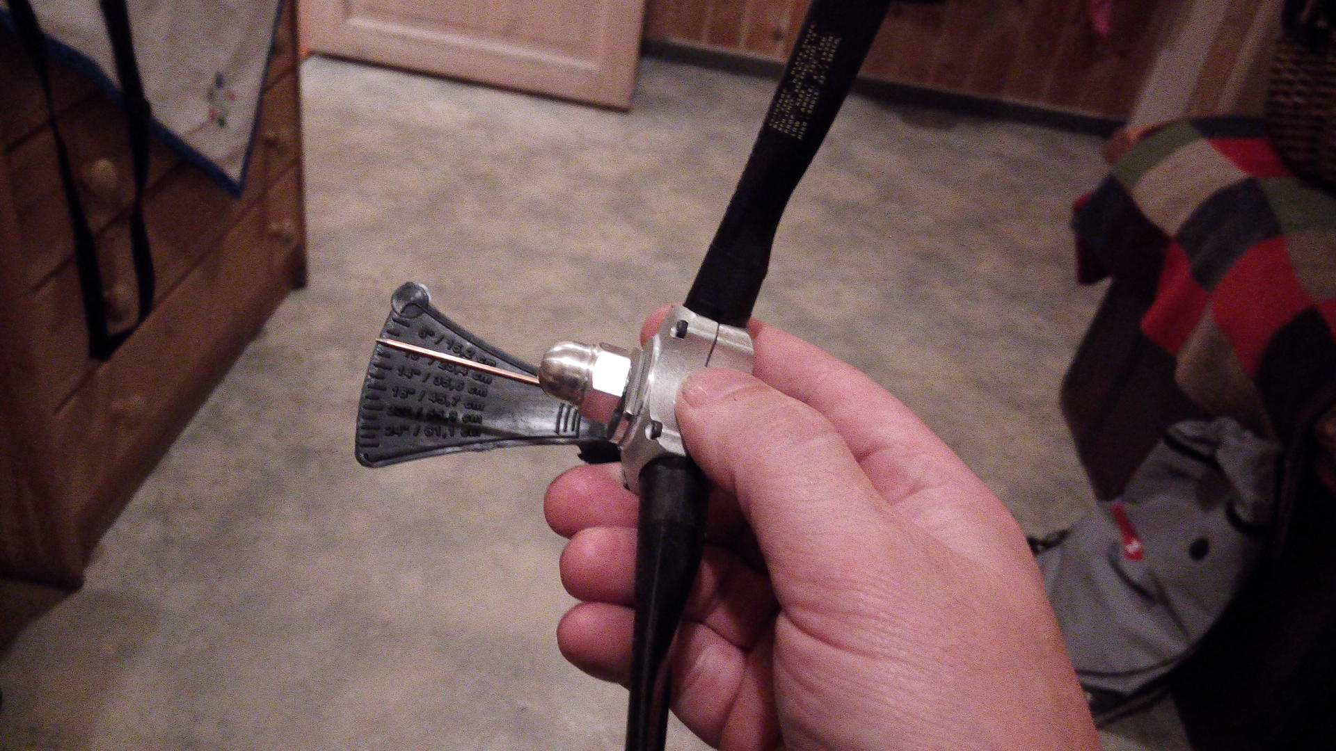

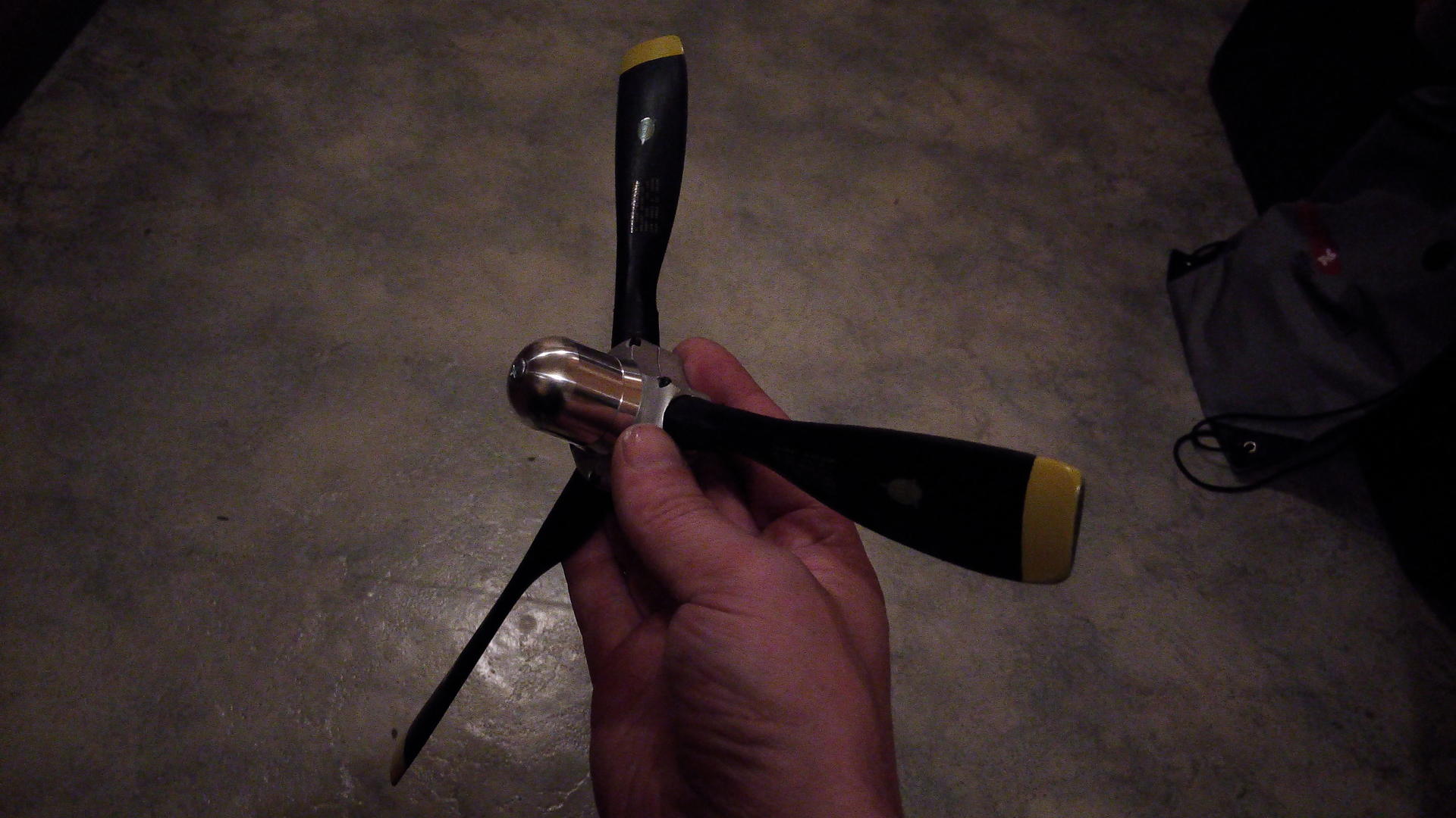

Fikk nye propeller fra varioprop i dag. De ser veldig bra ut og med justerbar pitch. Så da er det bare å få fikset flyet til det blir stripe på mjøsa i vinter. Har kommet snø her nå
jeg har brukt master 13x8 men syntes det ga litt lite fart. og da det ikke er plass til større diameter pga. bakkeklaring så må jeg opp i pitch. 13" 3blader med mer en 8 i pitch er vanskelig å oppdrive så da falt valget på varioprop i stedet. Ble ikke så dyrt heller. 1400kr Da er det 2stk huber, bladene måtte han kutte ned fra 14" da han ikke har blader for 13". kjøpte 2 ekstra blader for å ha i reserve. Han måtte lage en egen sentermutter for saito motorene da de har m7 gjenger. Bladene koster vel rundt 30kr stk tror jeg så er huben som er det kostbare, men den kan da brukes med blader på mange forkjellige lengder.
De så jo veldig bra ut. jeg må sjekke ut denne siten.
Den prisen er jo også bra.
