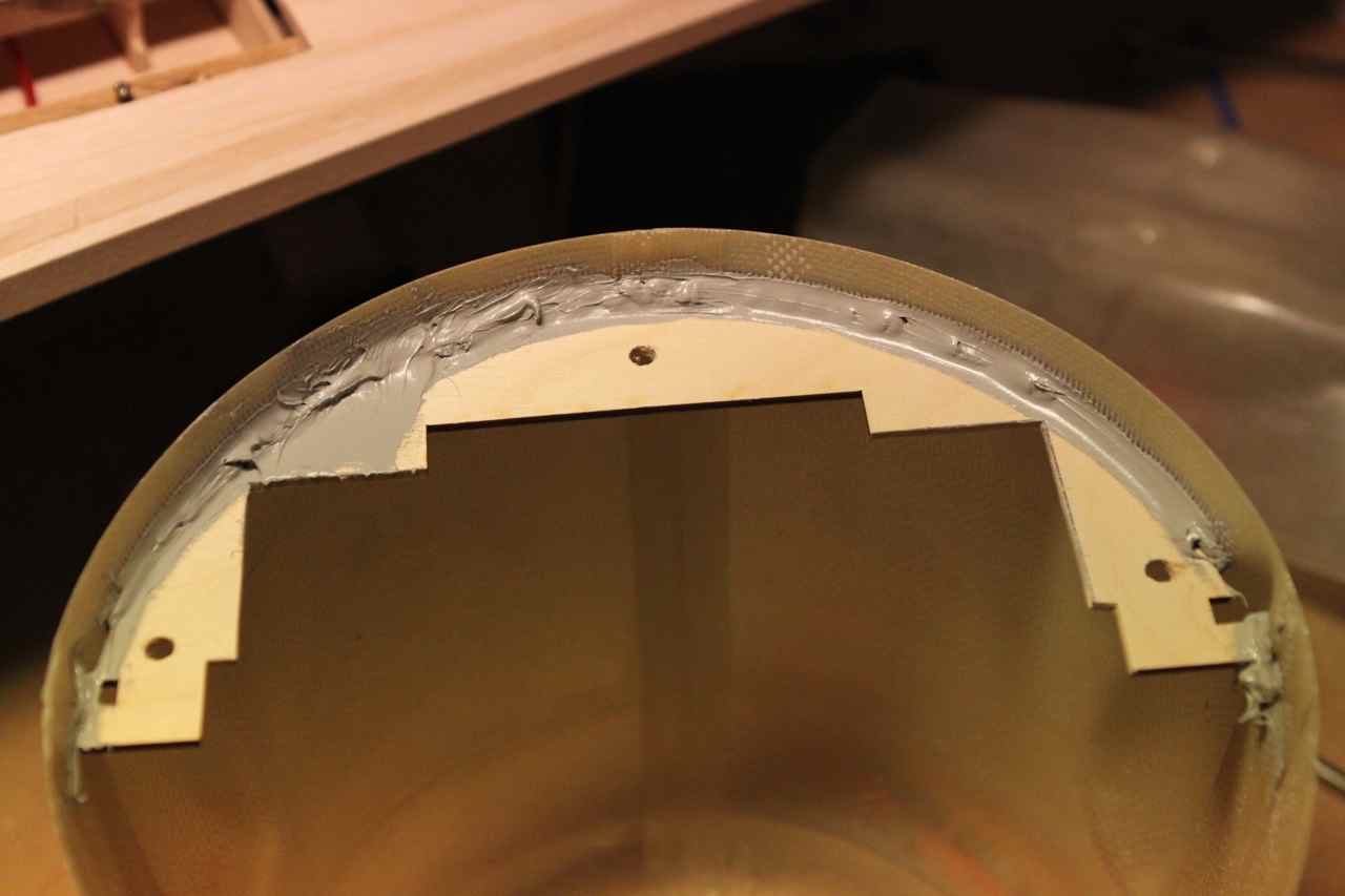

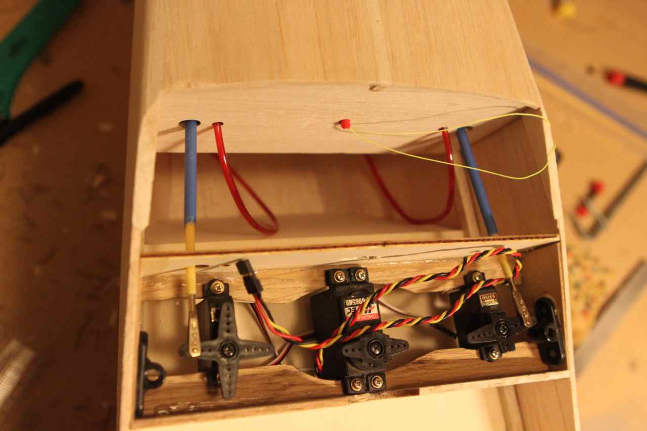

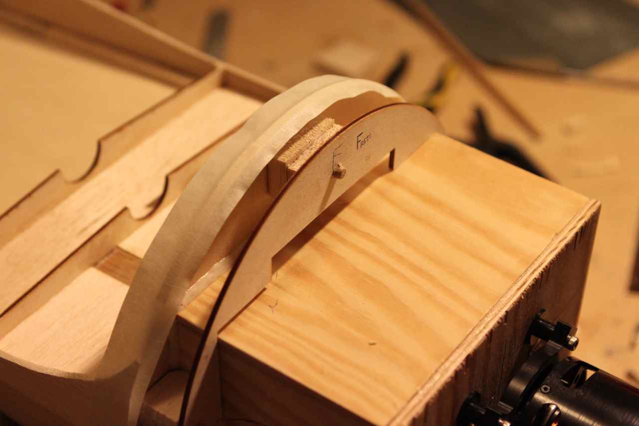

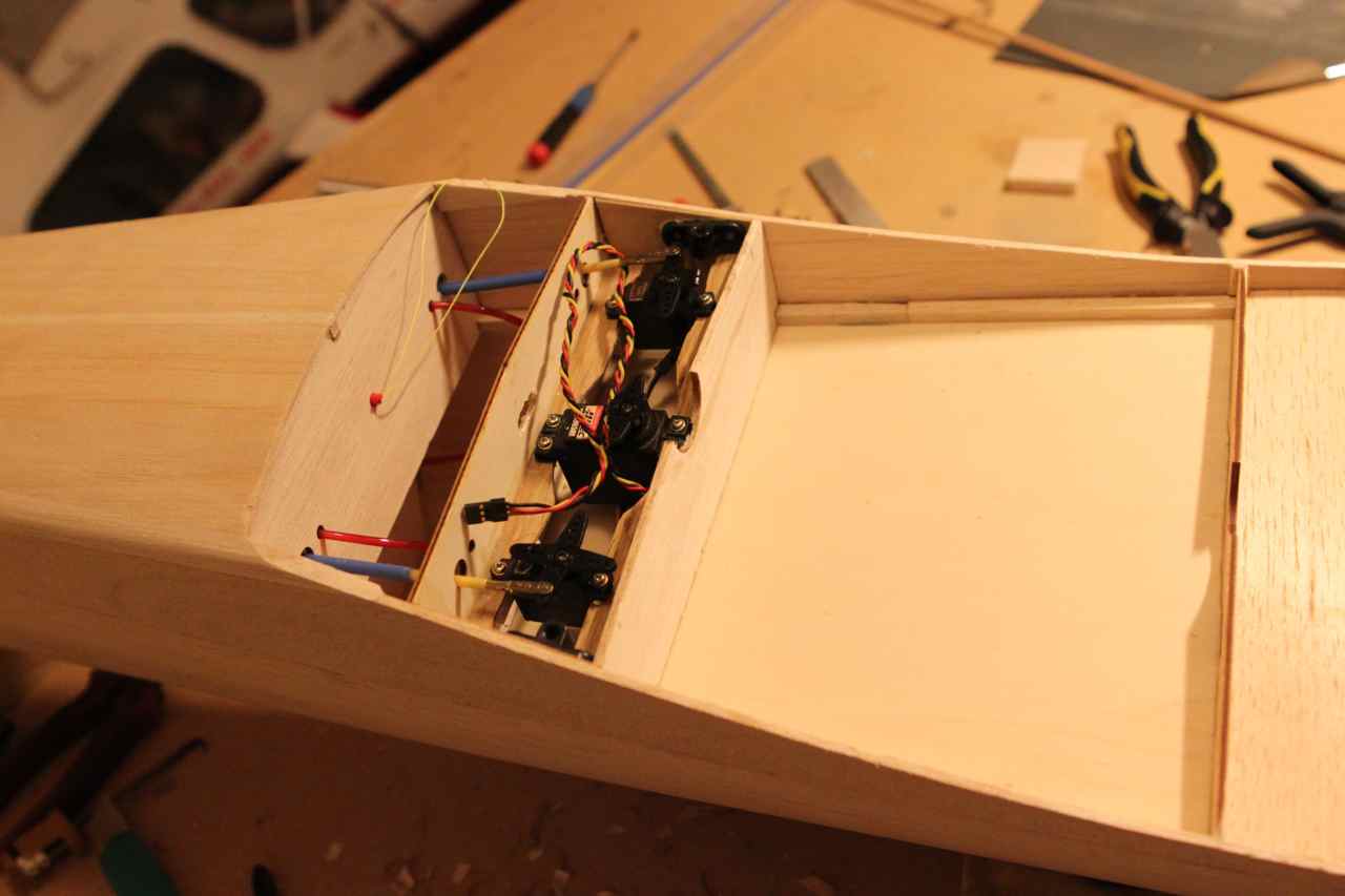

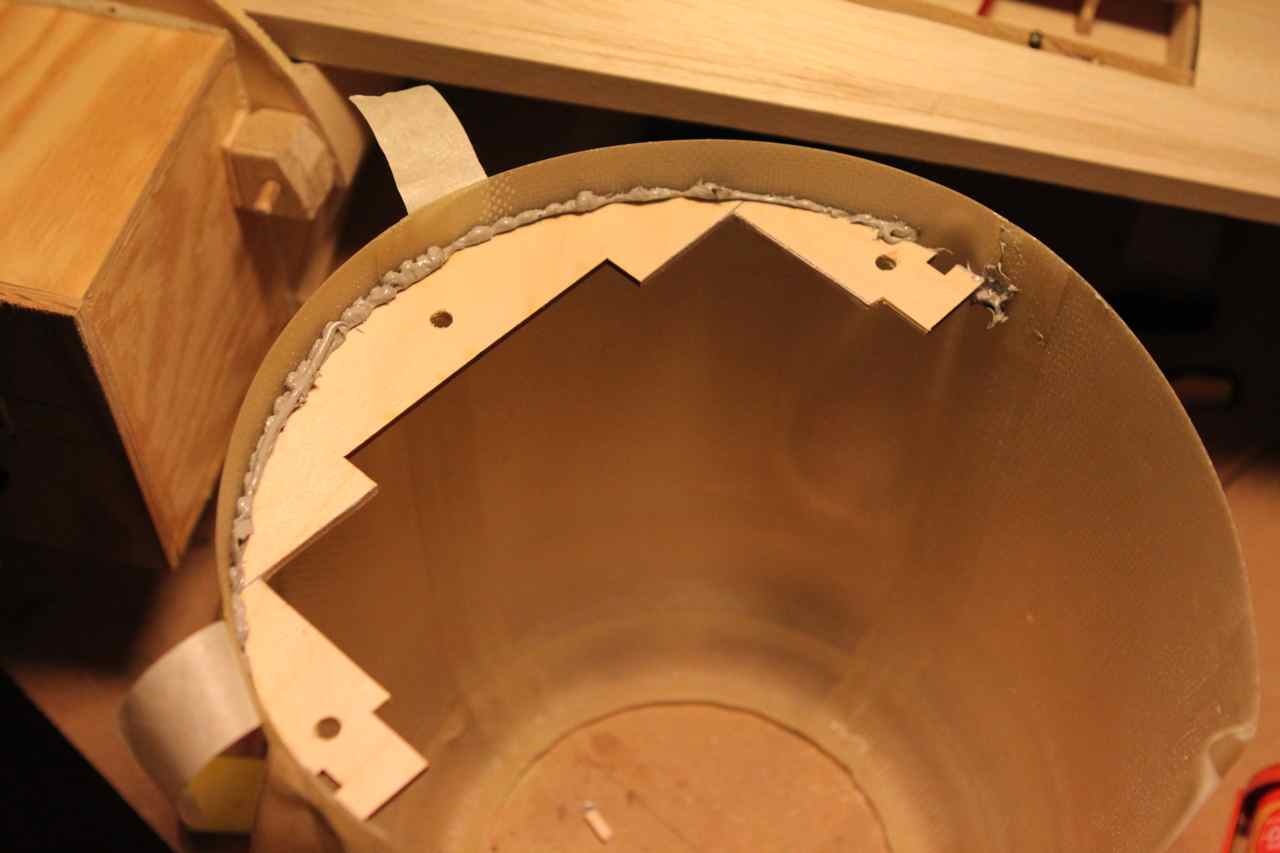

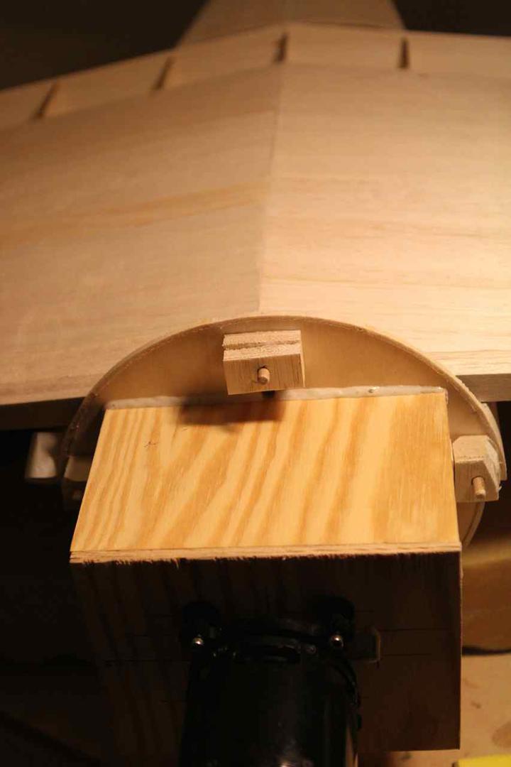

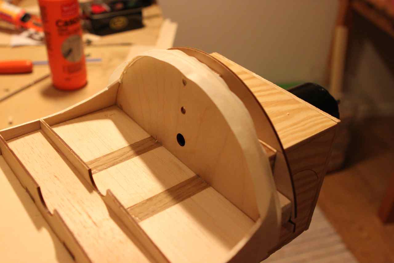

                  Har fått på plass servoer til hale, høyde og hjul. Rett bak de tenker jeg å sette tre Robart Baby lufttanker. Siden jeg har glemt å bygge inn den digre som fulgt med fra sierra er det eneste mulighet ser det ut til. Holder også på å lime på en 3mm balsastripe på formeren rett bak cowling og etter det tenker jeg å lime fast cowl til formeren som nå passer på pinnene. Deretter trenger jeg en lignende løsning oppe på cowlingen og en skru-fast-løsning

                    Knoter videre

                      Ser virkelig imponerende ut. Hvilket lim er det du bruker til å lime sammen treverket og glasfiberlaminatet med?

                        Takk takk
                        Jeg har tidligere brukt epoxy, men når jeg bygde seilflyet mitt var det noen som snakket om sikaflex..så jeg prøvde det..dermed var jeg igang...slipper å blande og det er skikkelig sterkt samtidig som det er litt fleksibelt.
                        Dessverre tar det et godt døgn før det er skikkelig limet. Så litt god tid må man ha..

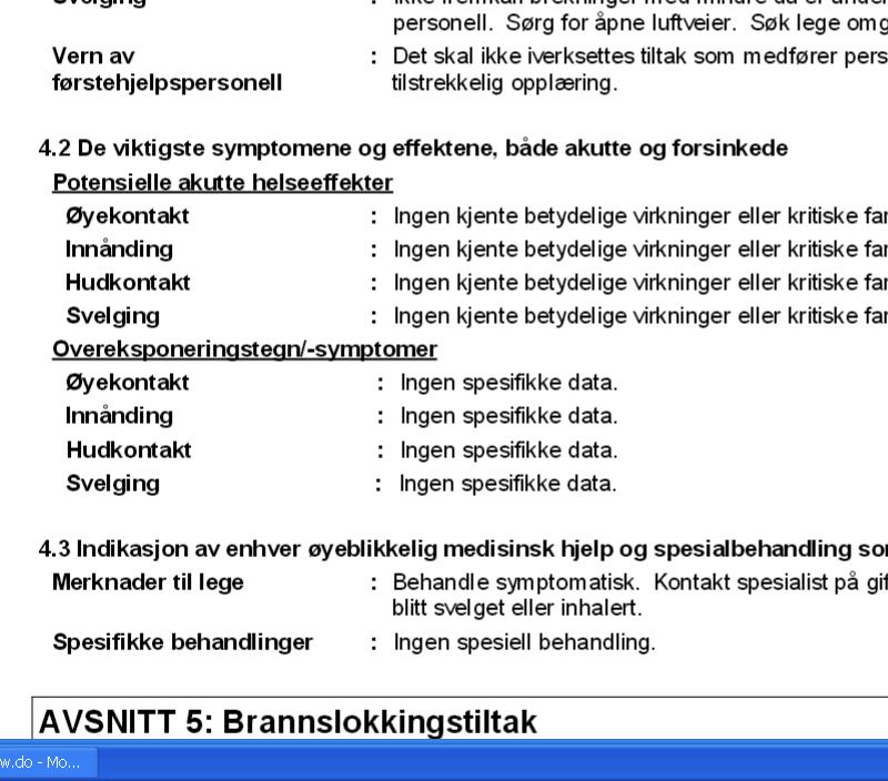

                              Sikaflex 11fc er visst basert på polyurethan. Er fristet til å teste dette her etter som andre også synes det funker fint. Det er spanter og diverse inne i kroppen på to warbirds som skal til pers. Hysol er jo det som brukes, men det ser dyrt ut og er vel bare epoxy i dyr tube ser det ut som for meg. Sjekket sikkerhet for Sika 11fc. Ser jo toppers ut. Er litt obs på dette nå etter å ha dratt inn diverse dritt i mange mange år under utførelsen av diverse hobbyer og reagerer på noe av det også de siste årene.Click image for larger version
