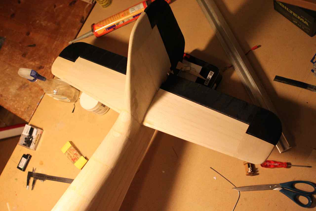

            Håper den blir fin ja og morro å fly tenker jeg
            Spørsmål til FWeksperter der ute..undersiden av balanseroret mitt er helt flatt...er det riktig eller må den tiltes litt opover mot tuppen?
            Stian
              #51
              De er flate under. Passer med washout som er bygget inn i vingeprofilen

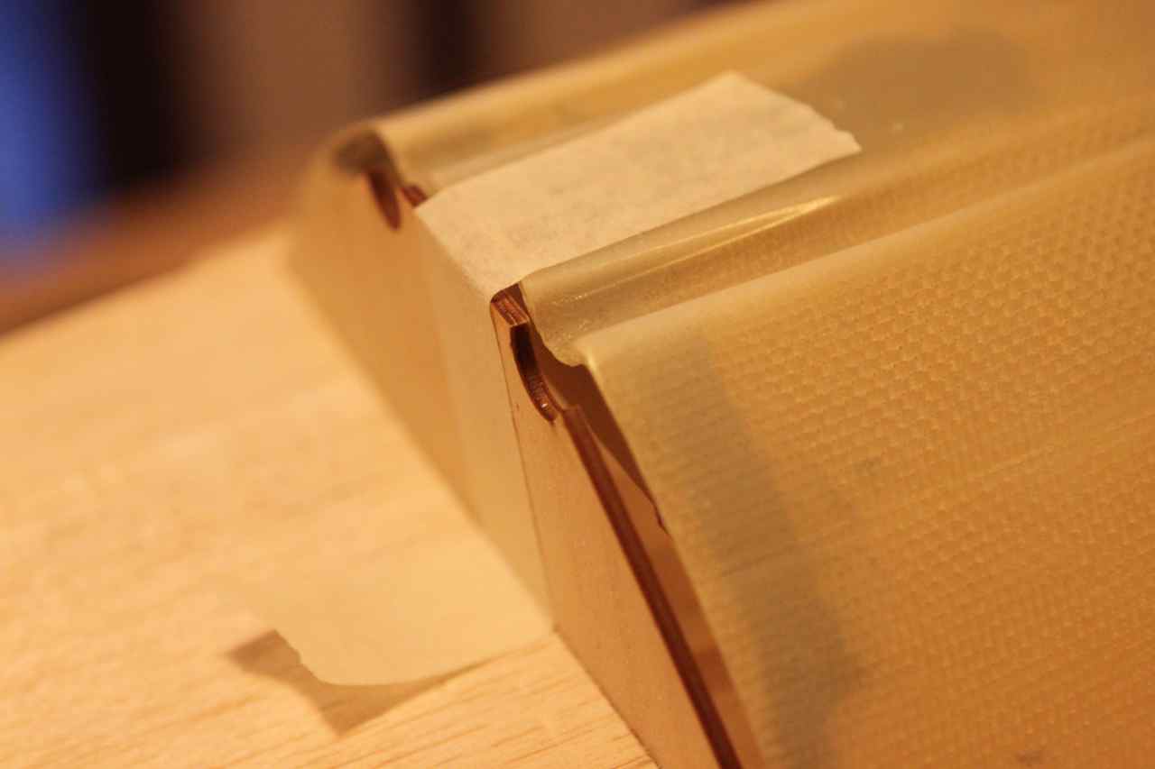

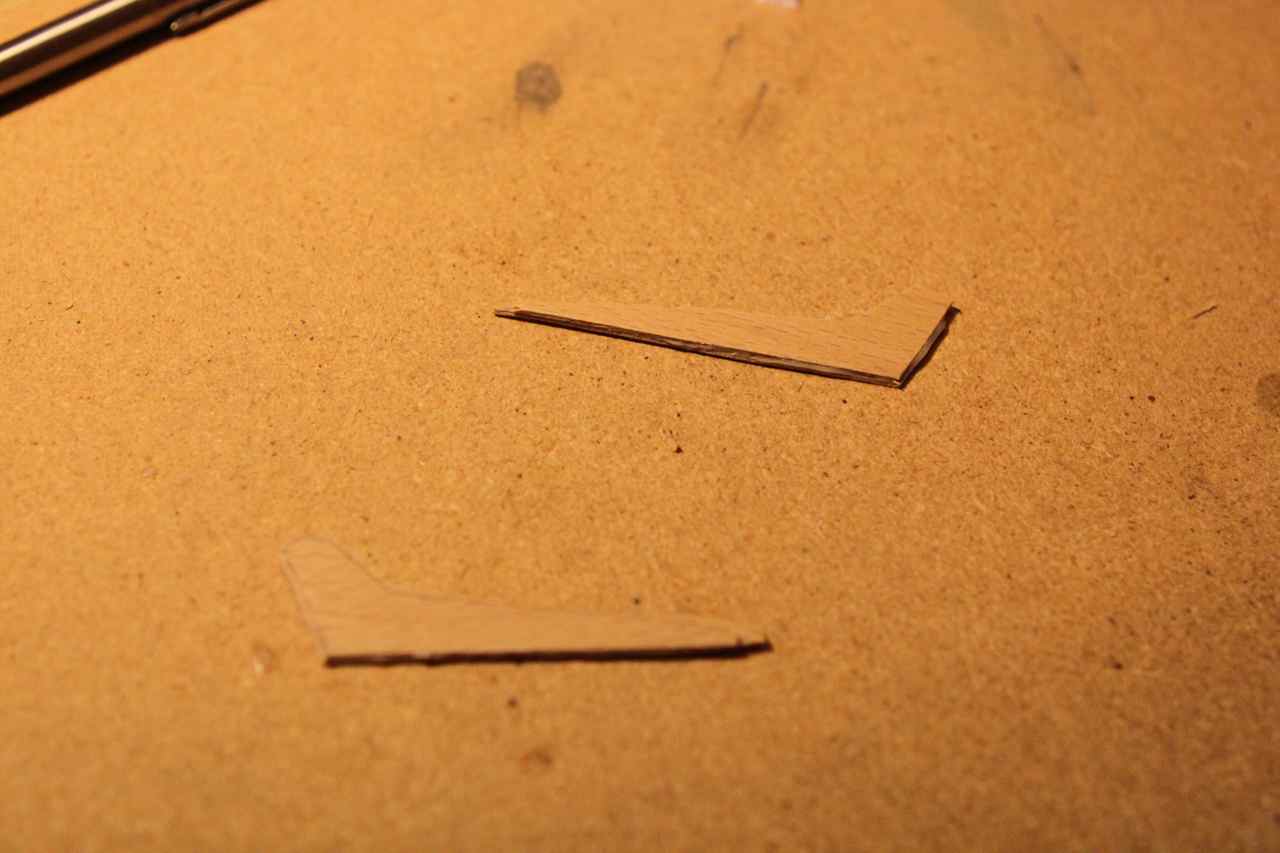

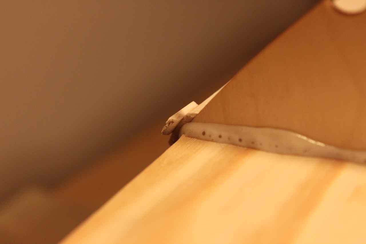

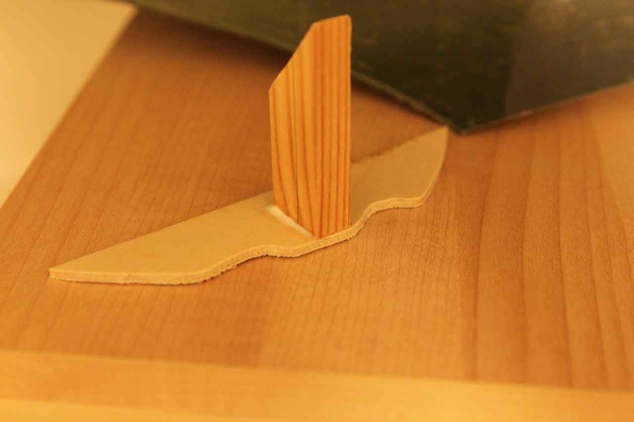

                Stresser videre med cowl ( finnes det et godt norsk ord på denne? ) Skal lime inn denne lille saken, borre et lite hull i den og skru den fast til profilen foran våpenluken. Dessverre er det ikke helt eksakt lik form på kroppen til Platt og cowl til Holman så jeg limer på to små saker for å holde cowl inntil kroppen ved liming. Dette må limes med alt på plass og blir sikkert spennende.Click image for larger version
ID:	610856Click image for larger version

                  Pokker ta Det klaffer dårlig med sånn jeg har pusset vingetuppene
                  Jaja..jeg får prøve å gjøre det beste utav det..

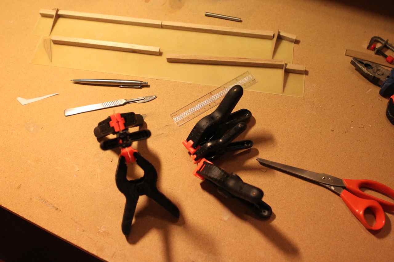

                    Holder på med flapsen, har laget kontrollhorn av 1mm kryssfiner limt sammen til 2. De er pusset og formet bedre enn på bildet. hullene er også fyllt med lim for å mette og binde veden, så borrer jeg litt når limet tørker.

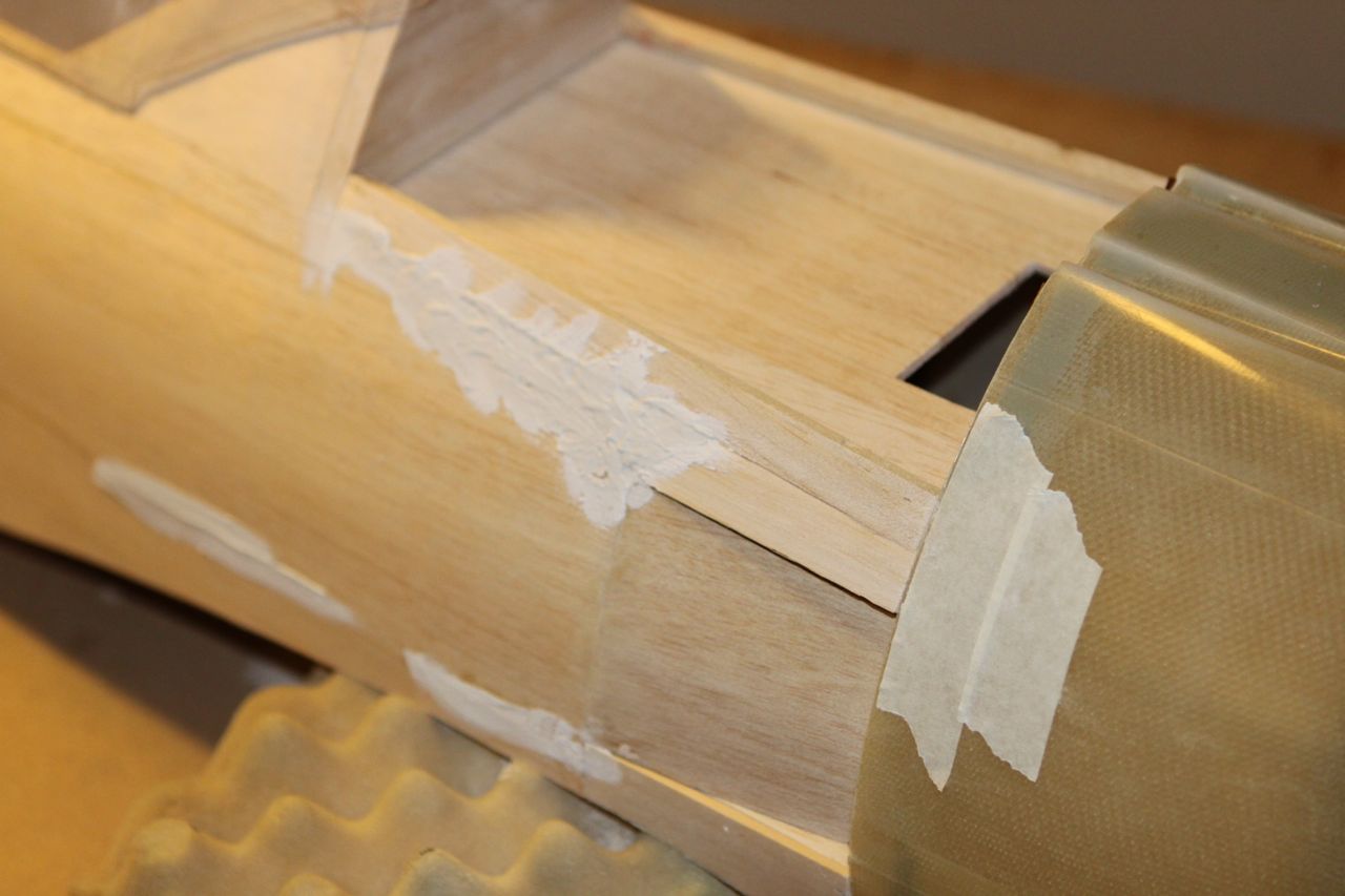

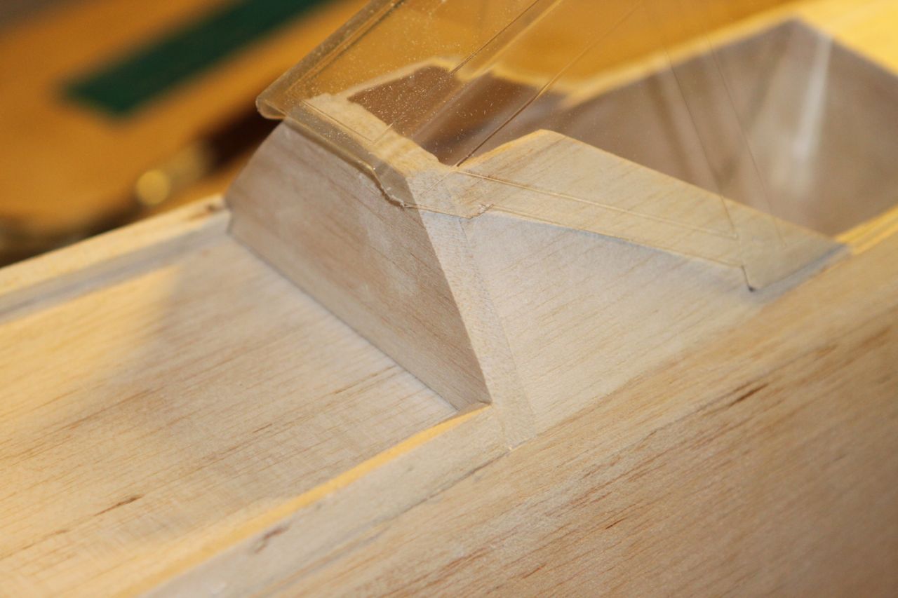

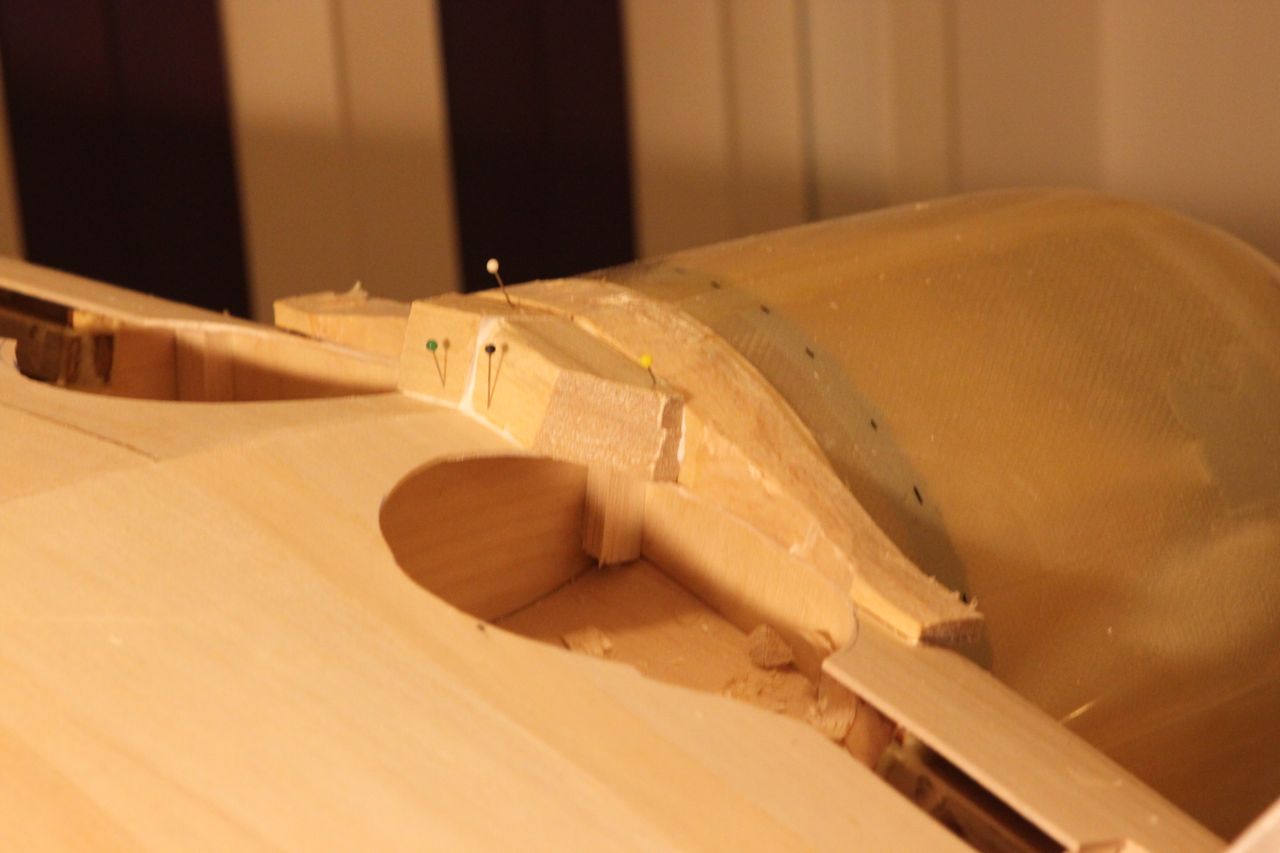

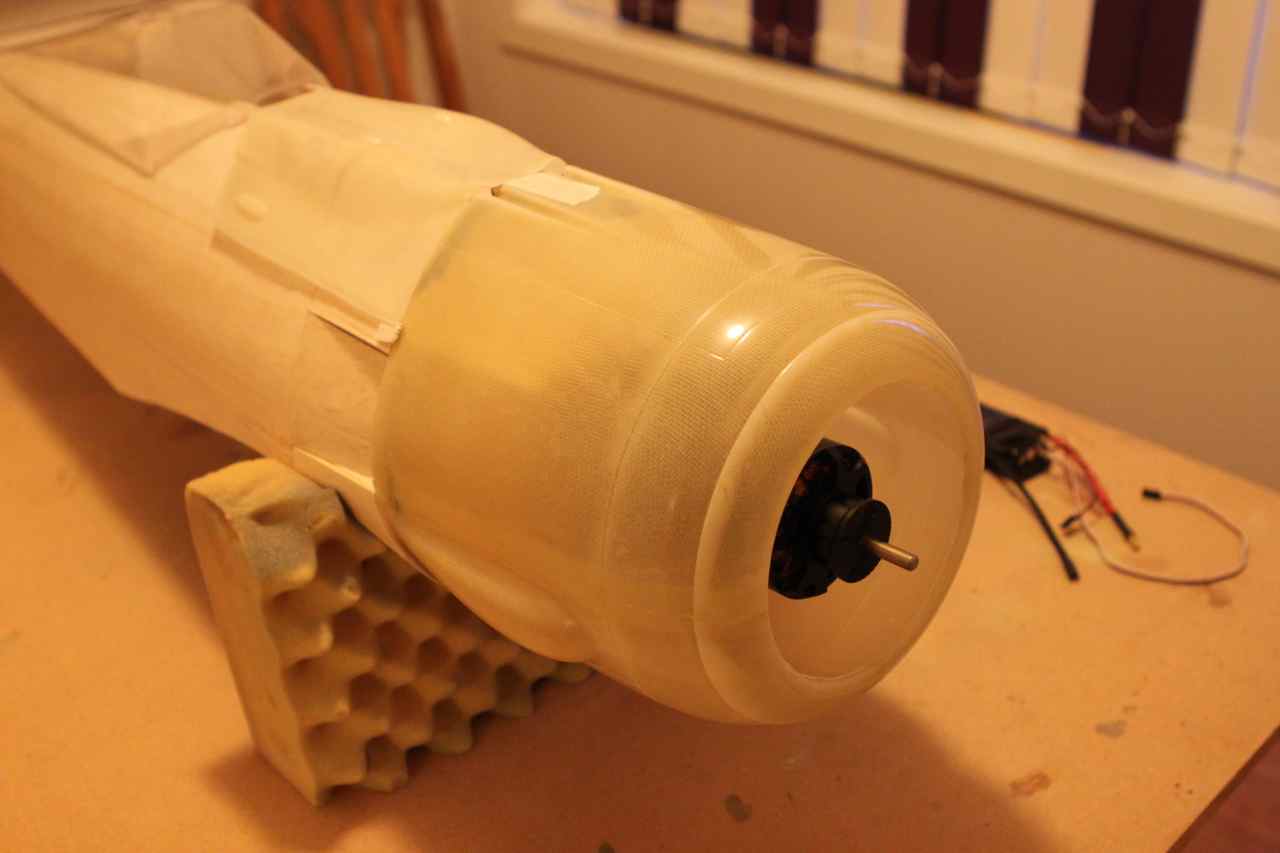

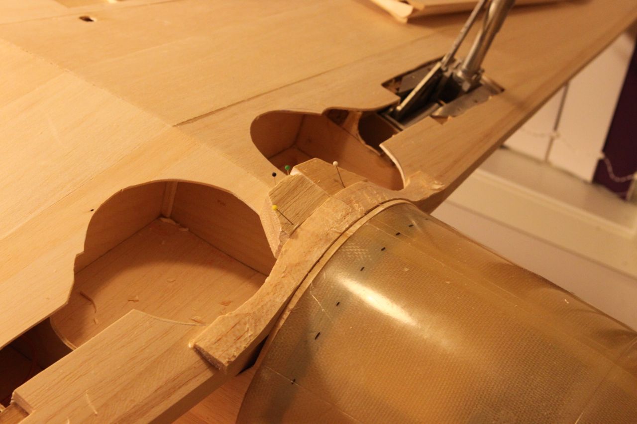

                        Jammen har jeg fått litt fremgang! Har limt inn tre-saken i cowling og når det tørker skal jeg lime inn en blokk av tre for å kunne drille hull til skrue som igjen holder cowlingen fast.
                        • Stian
                          • Jan 2006
                          • 483
                          #57

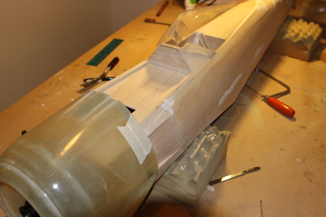

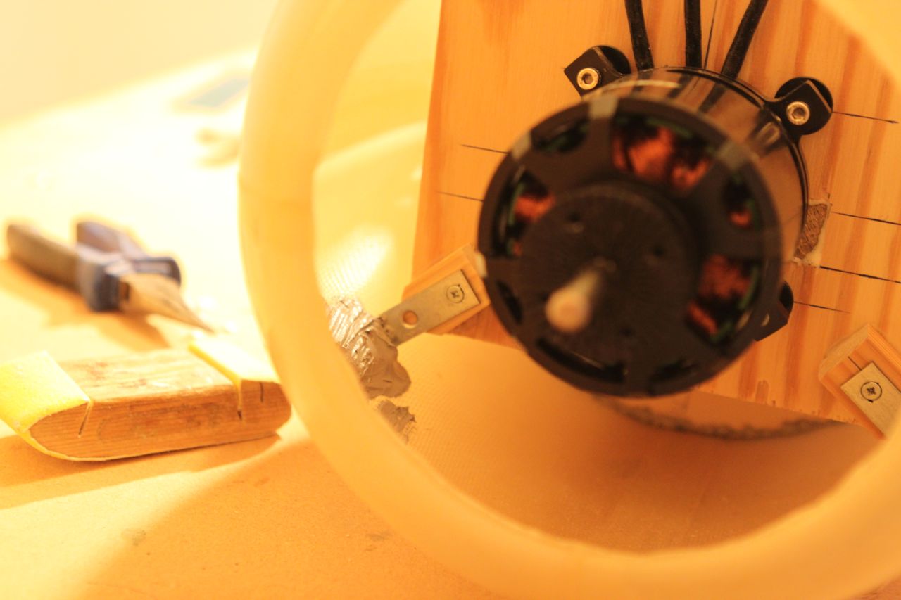

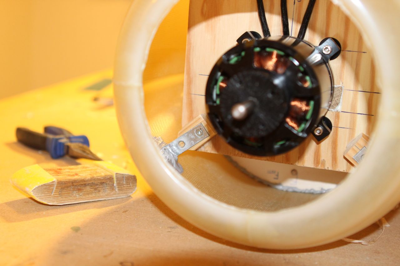

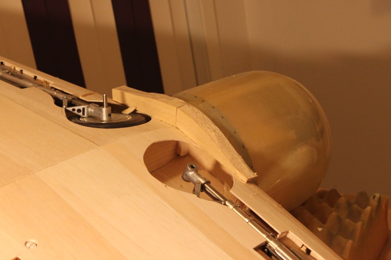

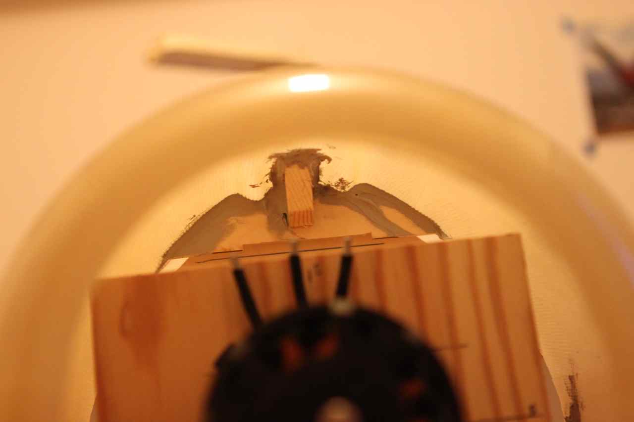

                          Jobber litt med cowling, viser seg at propell er 5mm utav senter, altfor mye. Cowl ser rett ut så det ser ut som om jeg må flytte motoren.. Har også lagt på en balsplate foran cockpit og lister langs sidene for å begynne med våpendekselet.
                          Har også sparklet en smule for å fylle i en del huller og ujevnheter.

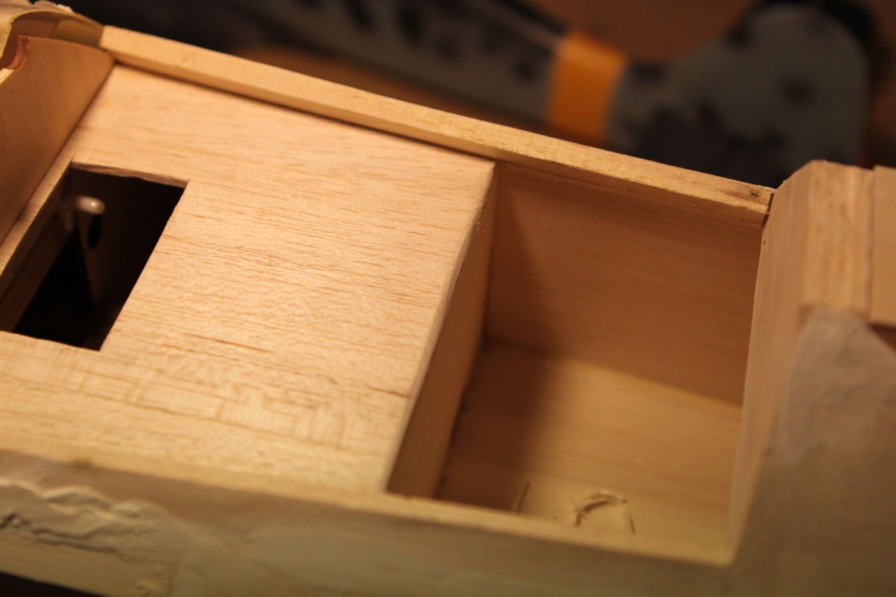

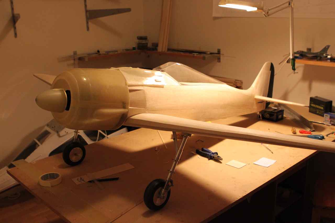

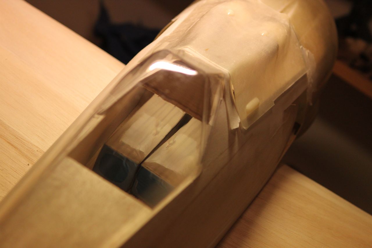

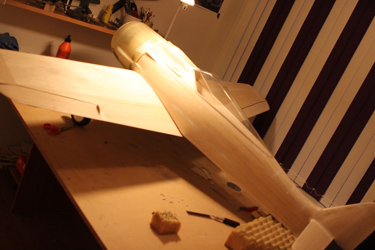

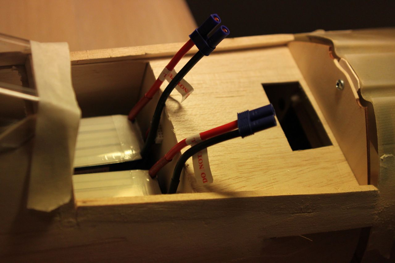

                            Klarte ikke la vær å sette sammen hr Focke.. Jeg har skjært ut hull under våpendekselet, i utgangspunktet til batteripluggene, men funnet at jeg kan legge inn og ta ut batterier gjennom dette hullet. Min opprinnelige plan med å lage en uttagbar cockpit og cockpitglass for batteritilgang blir dermed skrotet og jeg kan lage en cockpit som er fast montert, fint for meg, mindre arbeid. Jeg har greid å glemme å lage plass til trykklufttank til understell og har klødd meg mang en gang i hodet og lurt på hvor jeg skal ha den/de..det ser ut som det blir en enkel sak å legge to tre små Robarttanker ned i hullet fremst under våpendeksel og med fylleventil lett tilgjengelig rett ved siden.

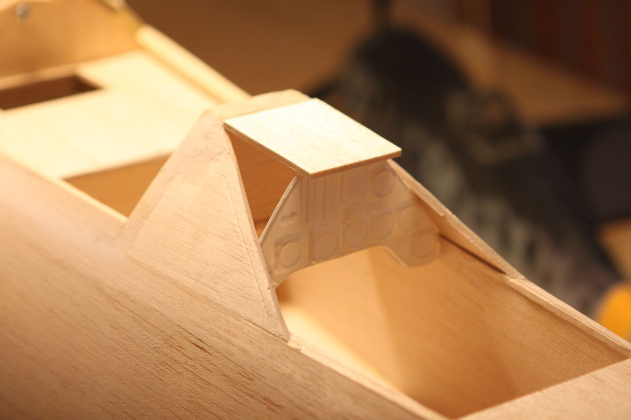

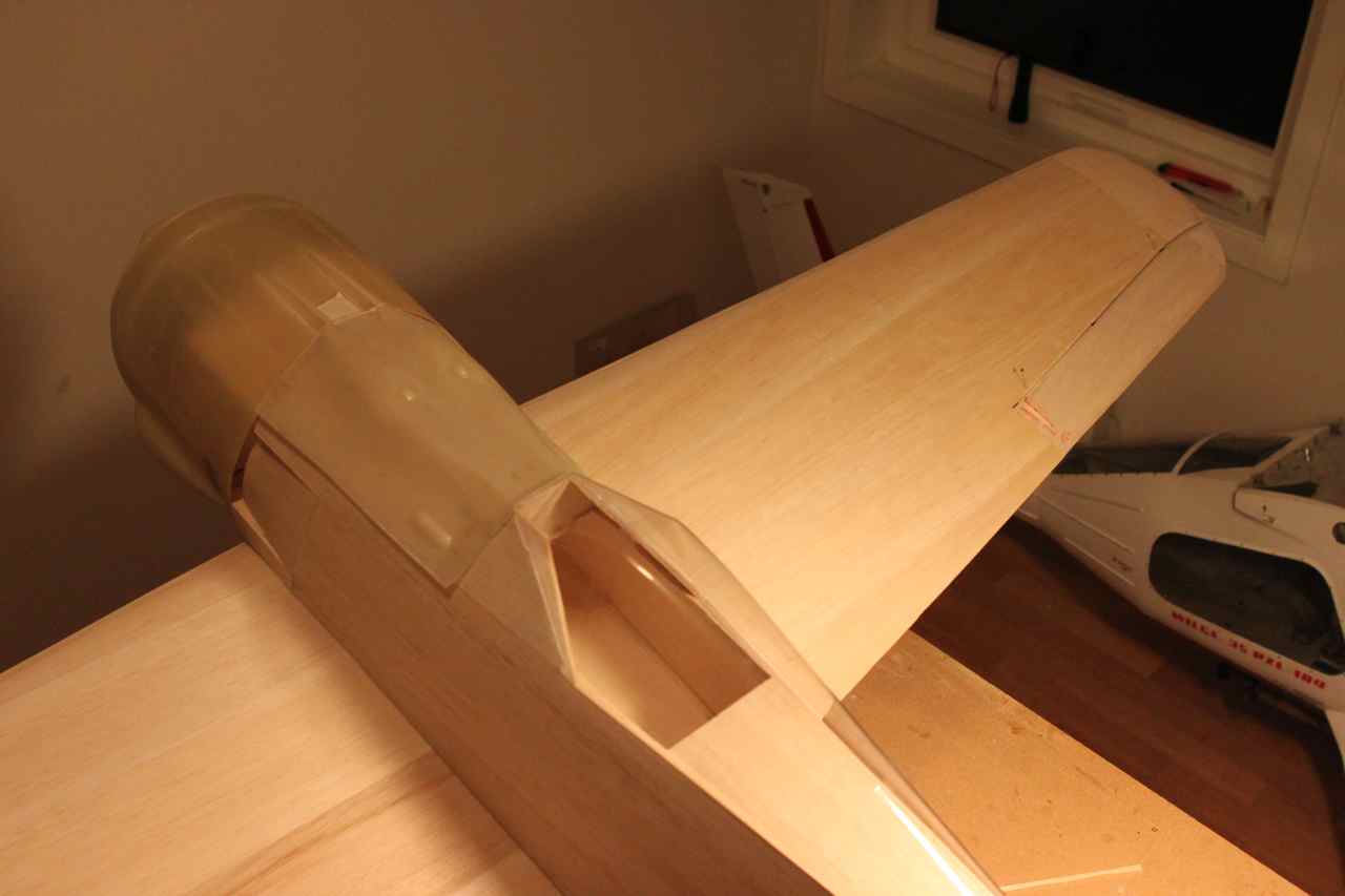

                              Jobber litt med cockpit og har pusset litt i "batterihullet". Tenker å spør "bestpilots" om jeg kan få hans tyske pilot uten ben..Kanskje lage sidepanelene og toppen av setet, men ikke full dybde cockpit..

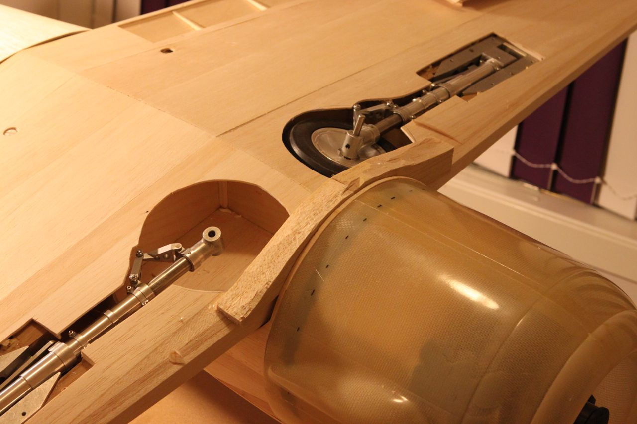

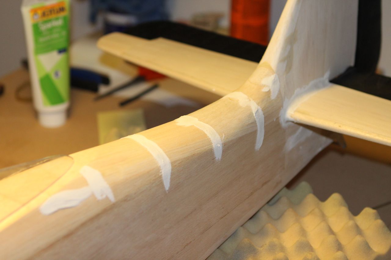

                                Jobber litt med undersiden av vingen rett bak cowl..
                                Jeg hadde bestemt meg for ikke å lage overgang mellom ving og kropp for å spare tid, men på samme måte som jeg ombestmte meg for ikke å lage flaps har jeg ombestemt meg på dette òg...Kan bare ikke la det være..
