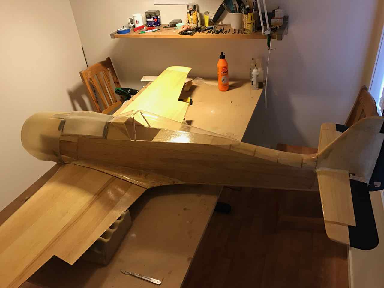

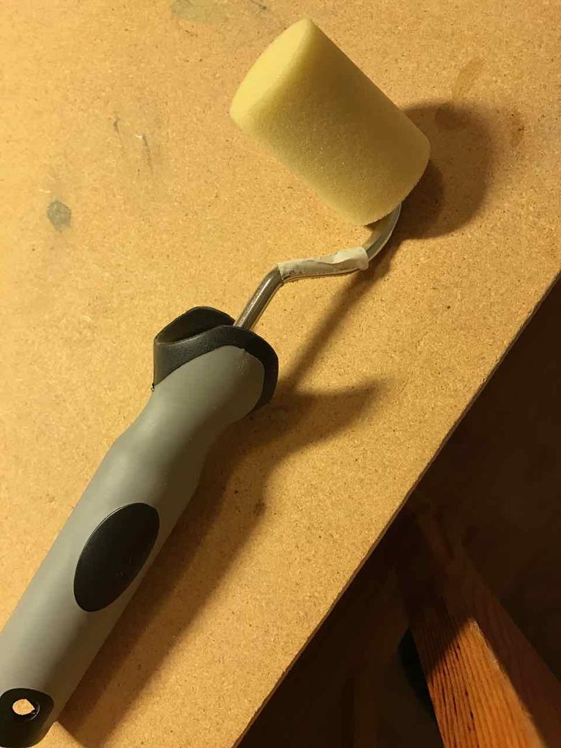

          Kropp er ferdig glasset, klar for andre lag. Noen som erfaring med å bruke en rulle?
          • Viggkri2
            • 1048
            #80
            Bruker alltid skumgummi-rulle ( biltema-europris )
            helt supert.

              Ferdig med glassing. Å bruke rulle har gjort at overflaten er langt mer knudrete enn jeg er vant til, men det er ingen dråper, ingen skrapekanter og epoxyen er helt jevnt fordelt. Tror det blir lett å pusse overflaten glatt og fin. Altså bedre fornøyd med rulle enn med skrapemetoden.

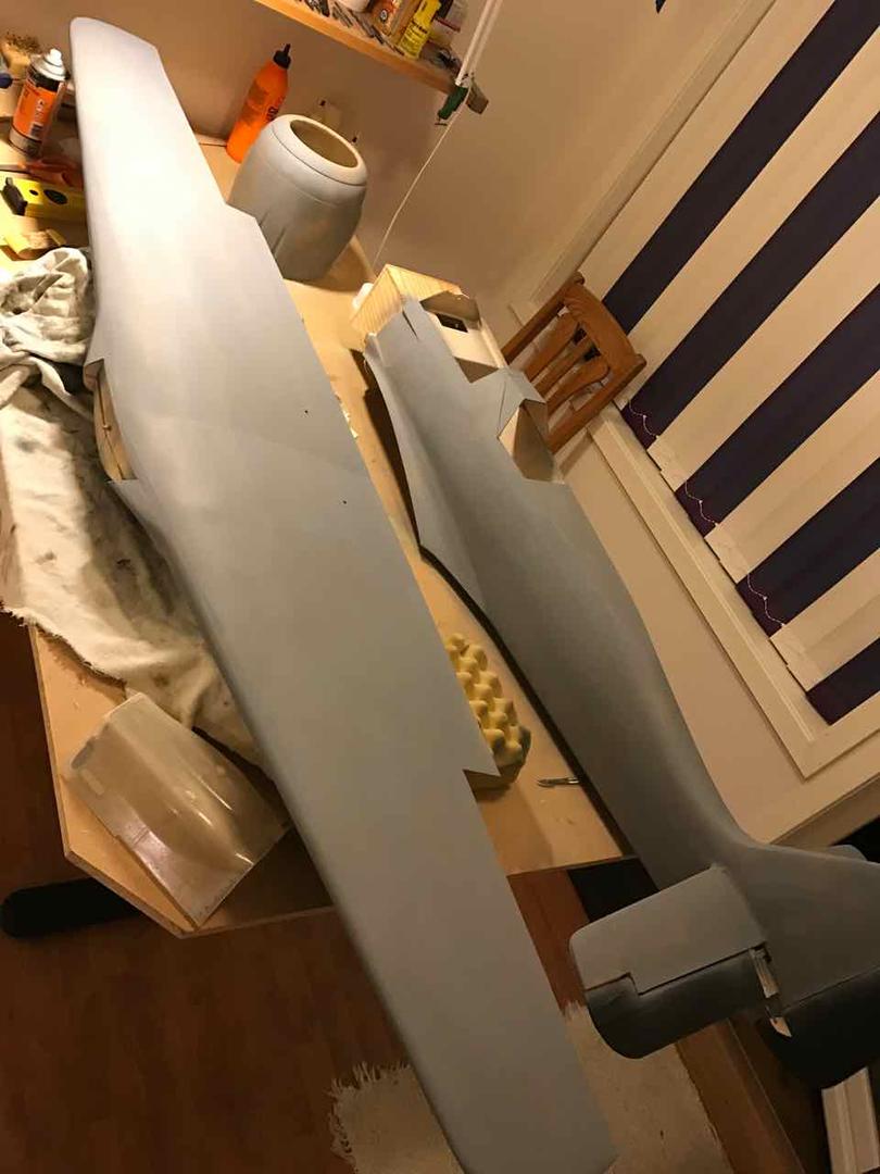

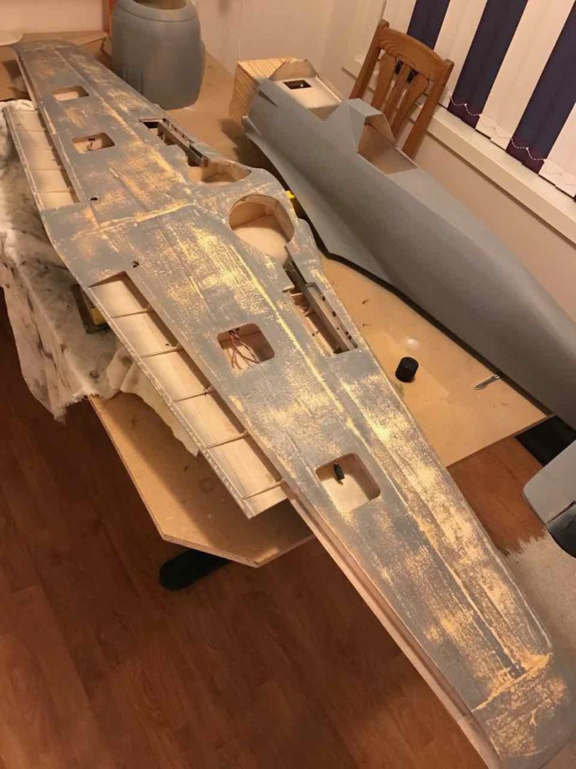

                Så har jeg lagt et lag med "slipegrunner" og er klar til et enkelt sveip med pusseklossen, så et lag med grunner, så noen firkanter med flitemetal her og der før kamoflasjemaling. Prøver å holde det litt enkelt og få litt fart på ting.

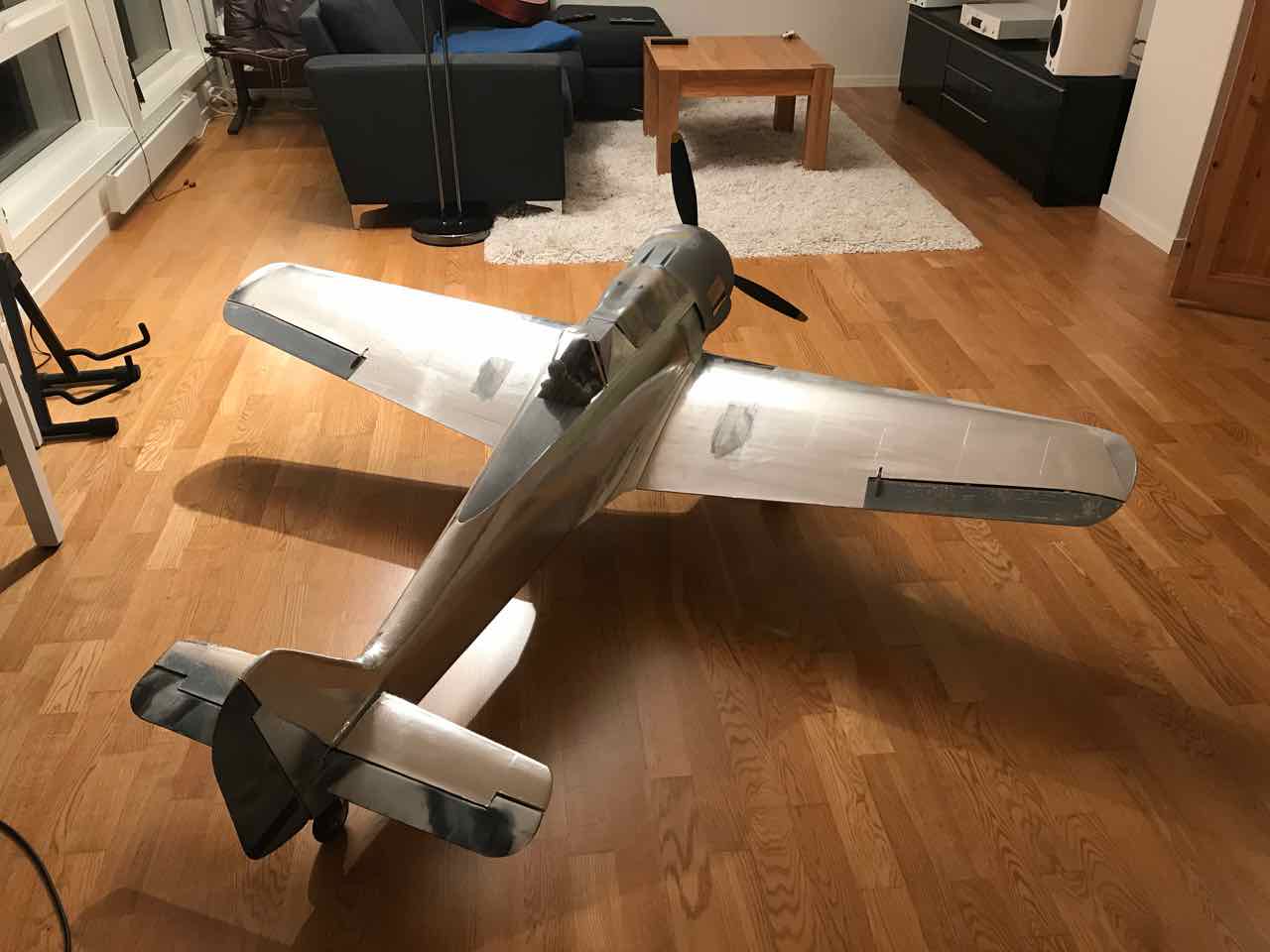

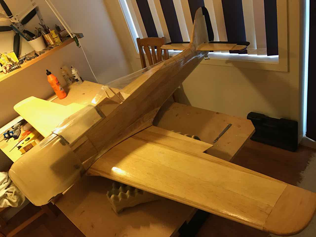

                  Pusser vinge. Fokus på fart, synes likevel at det blir bra
                  Stian

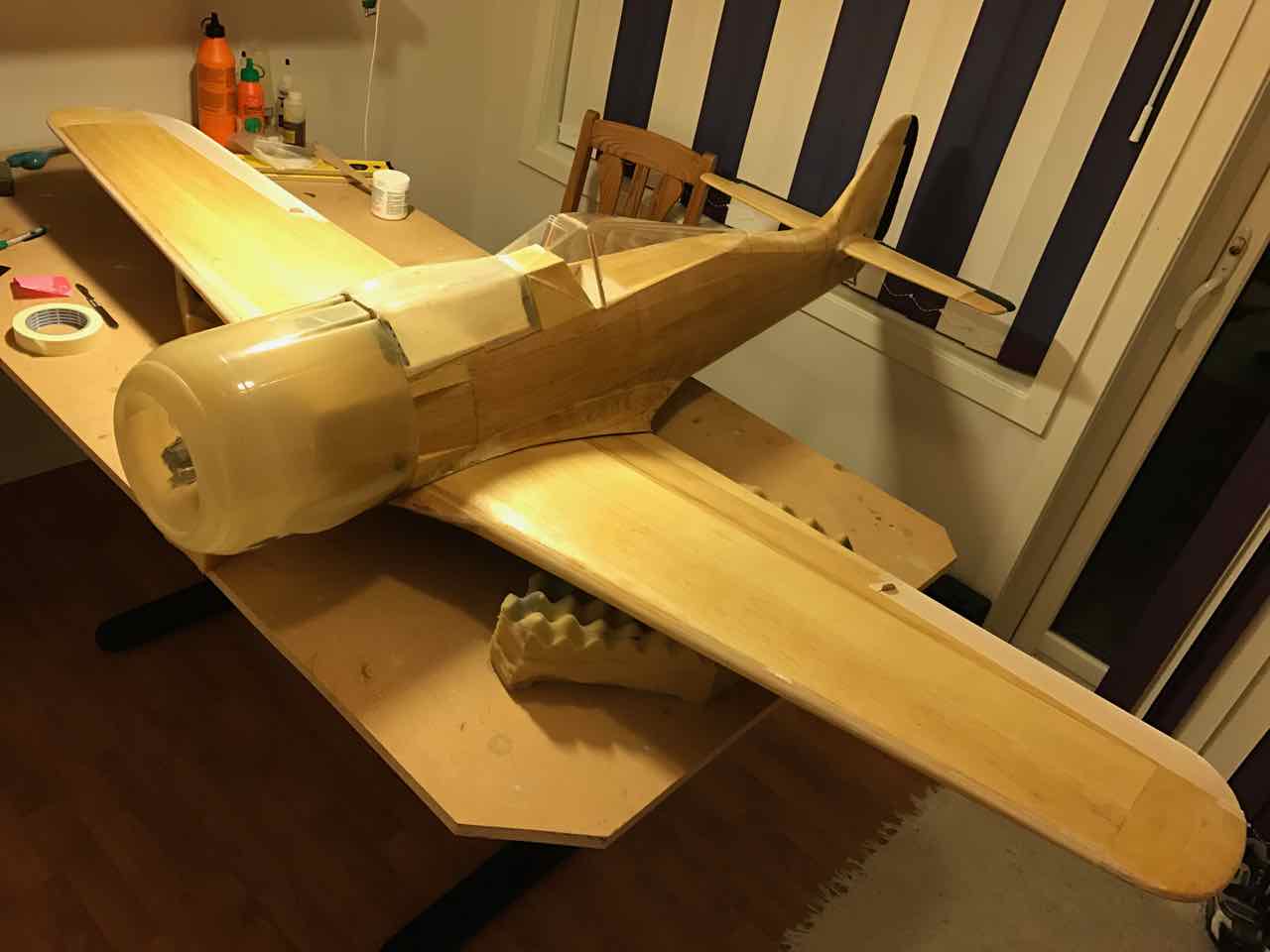

                    #84

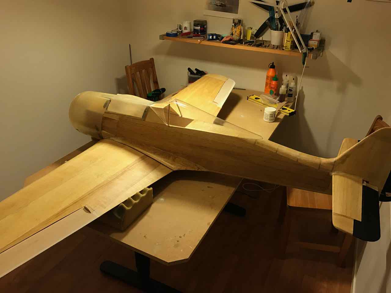

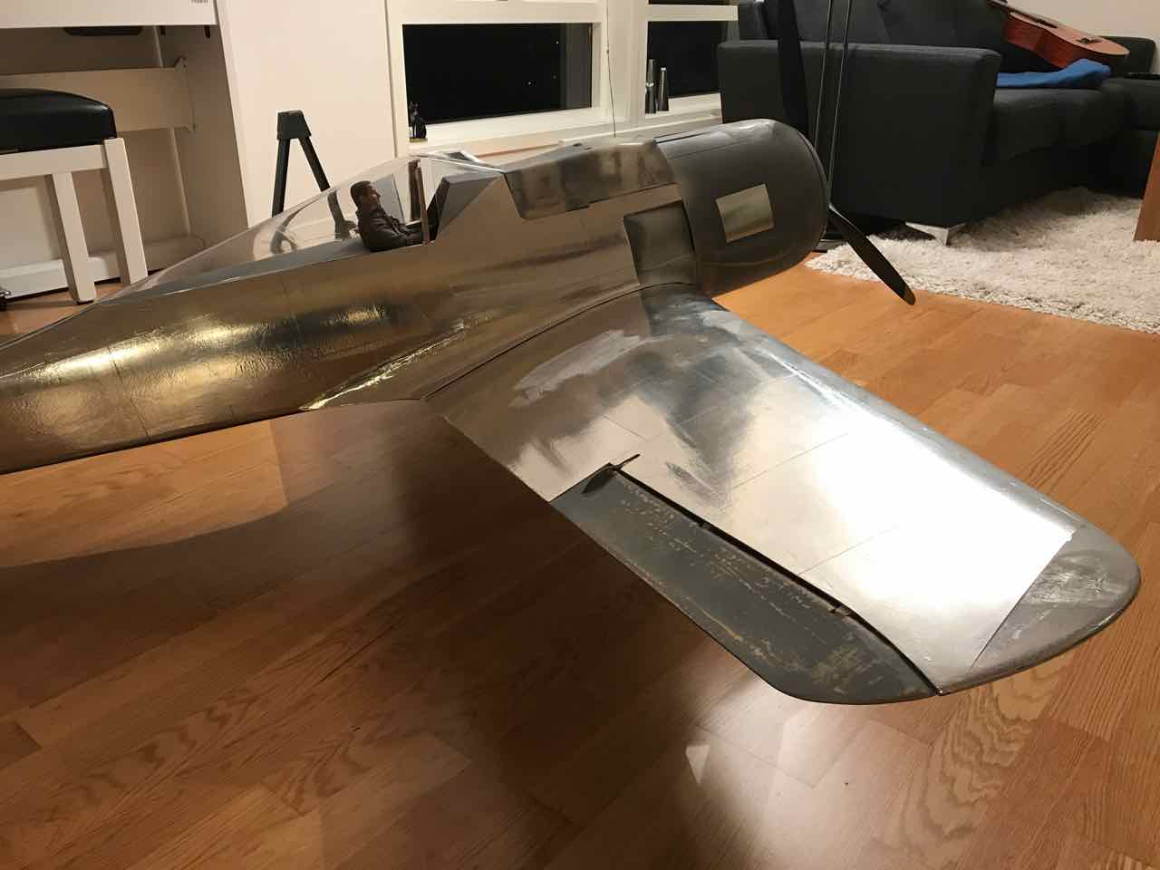

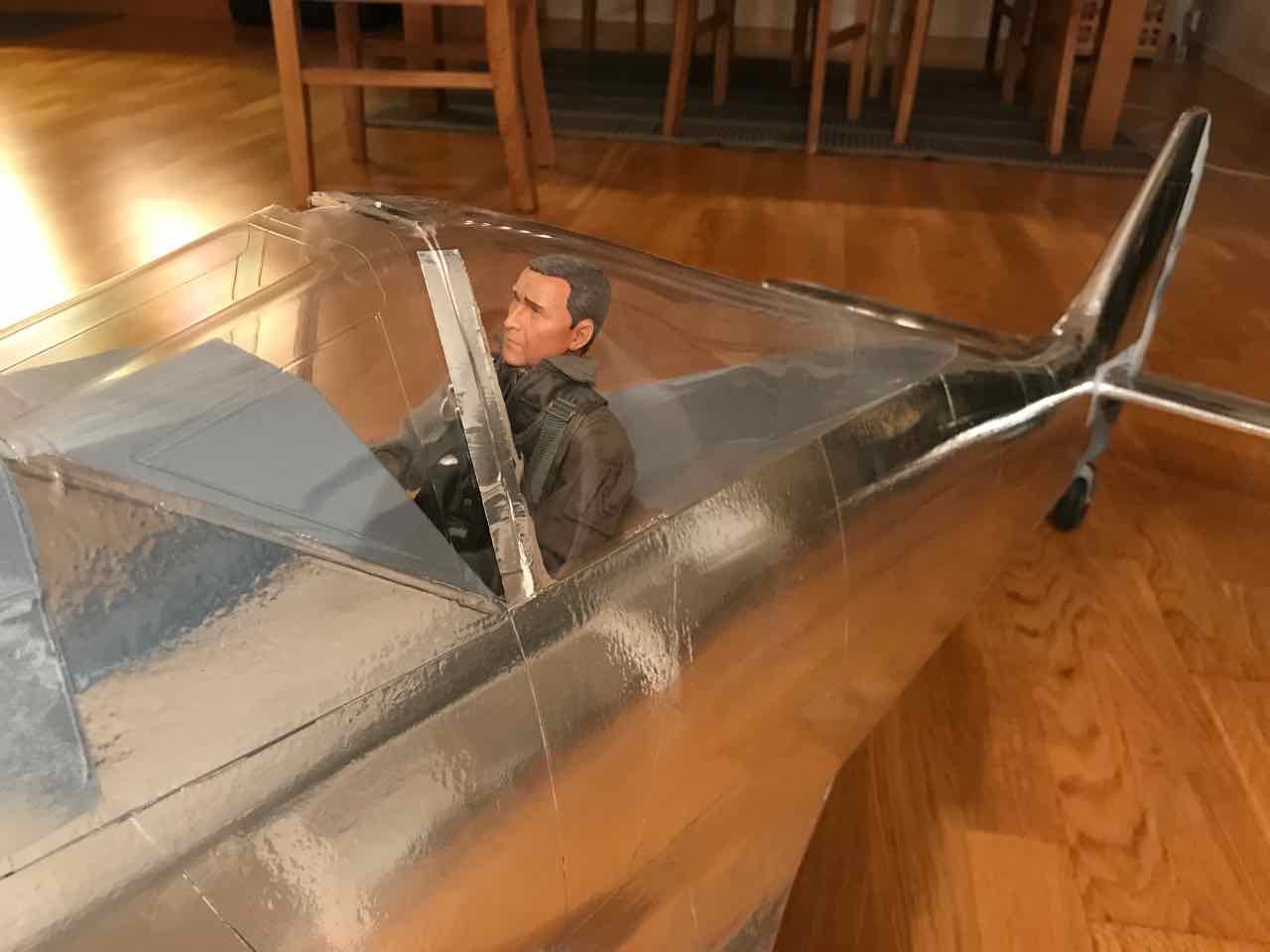

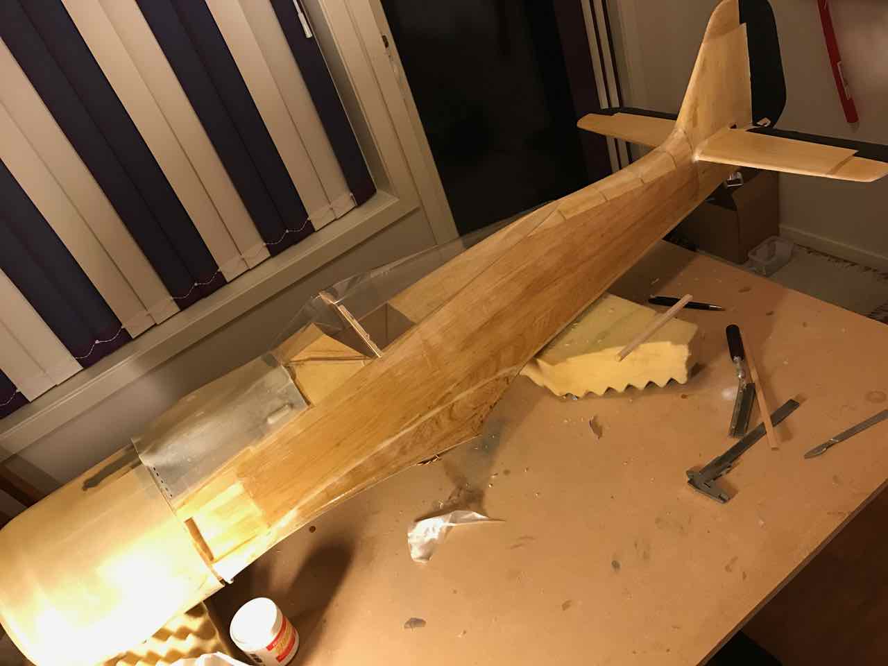

                    Har pusset kroppen og satte alt sammen for en liten titt

                      #85

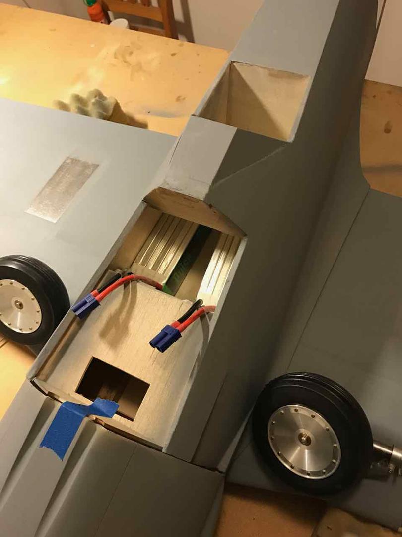

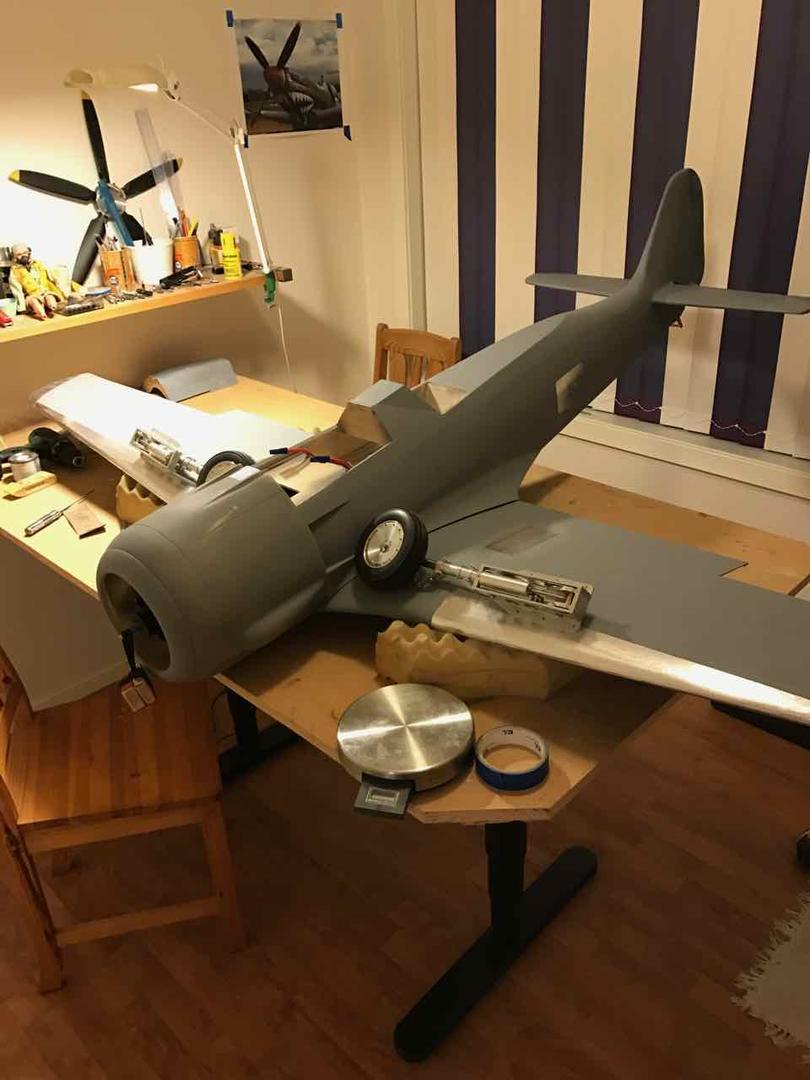

                      Liten tyngdepunksjekk med bly i snuten i stedet for propell og spinner og med batterien der jeg har tenkt
                      Ser ut til å være pittelitt nesetung. Helt perfekt

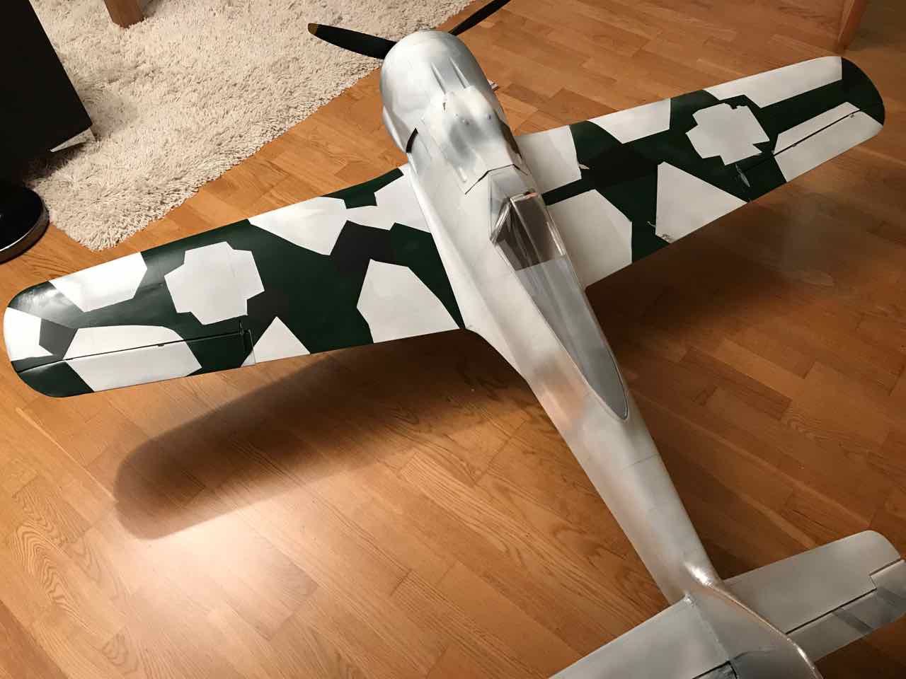

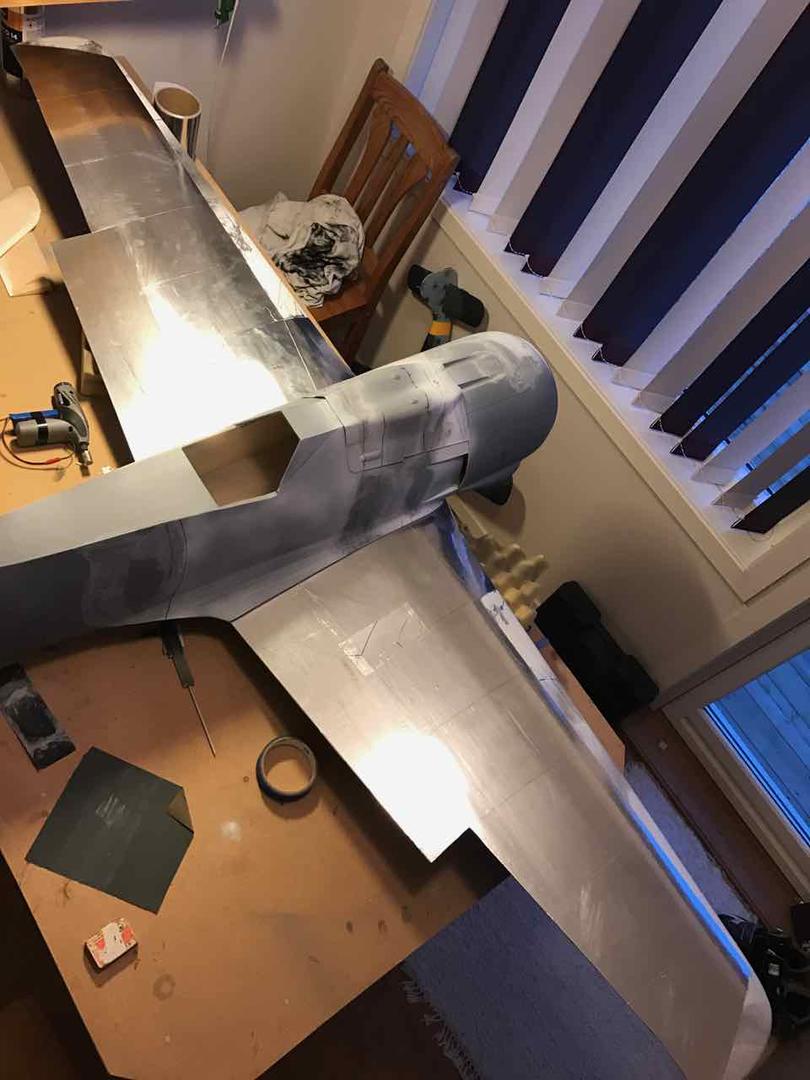

                        Går igang med maling
                        • Stian
                          • Jan 2006
                          • 483

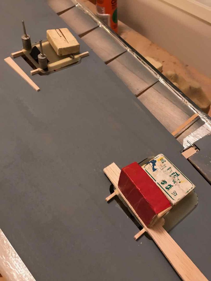

                          #87

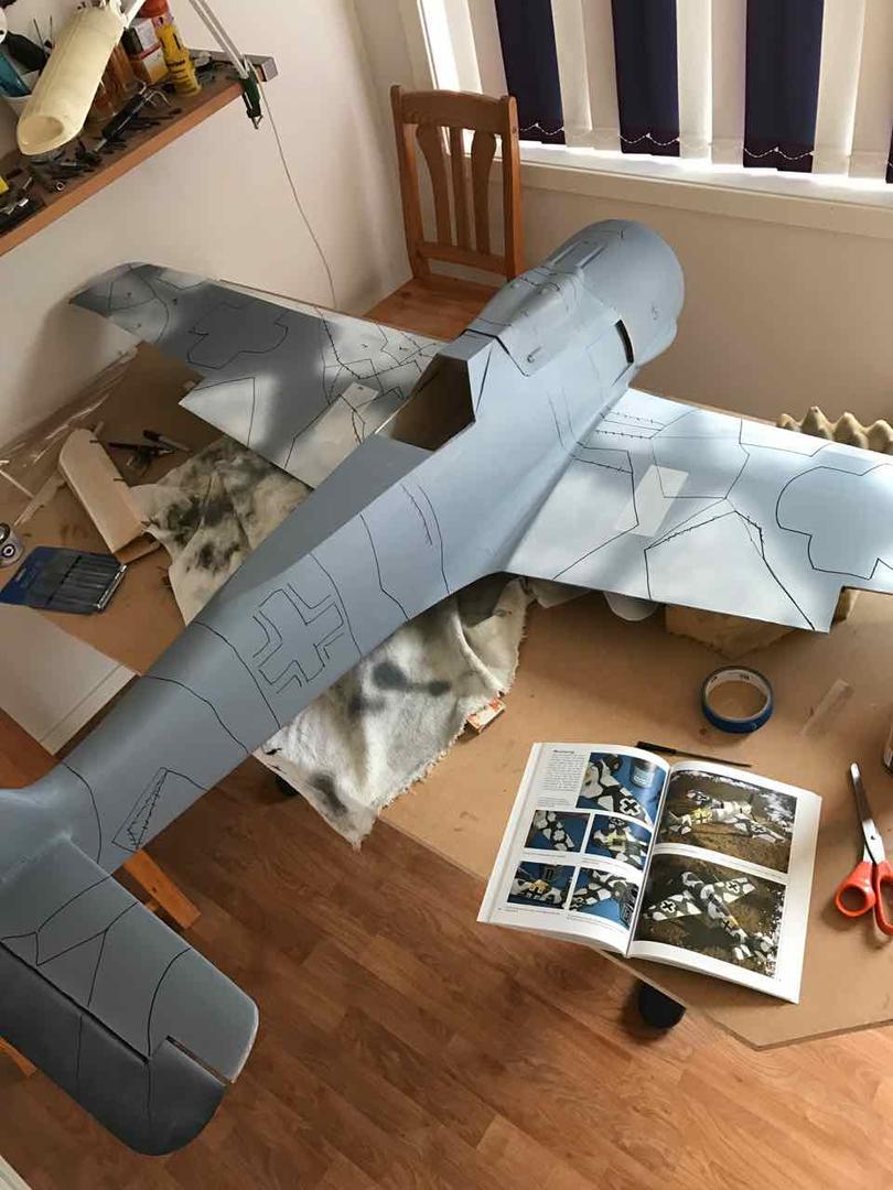

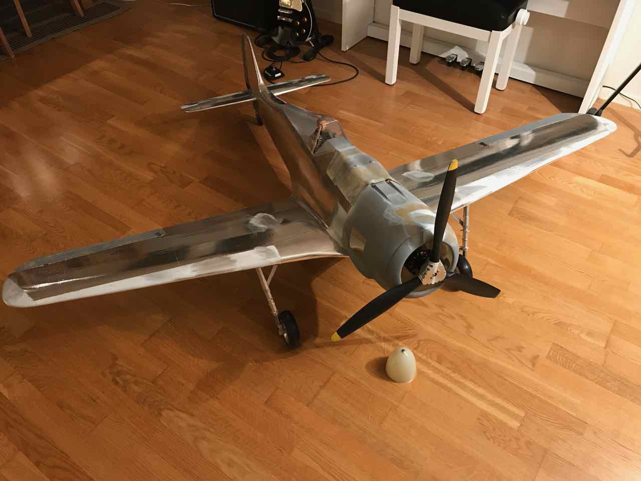

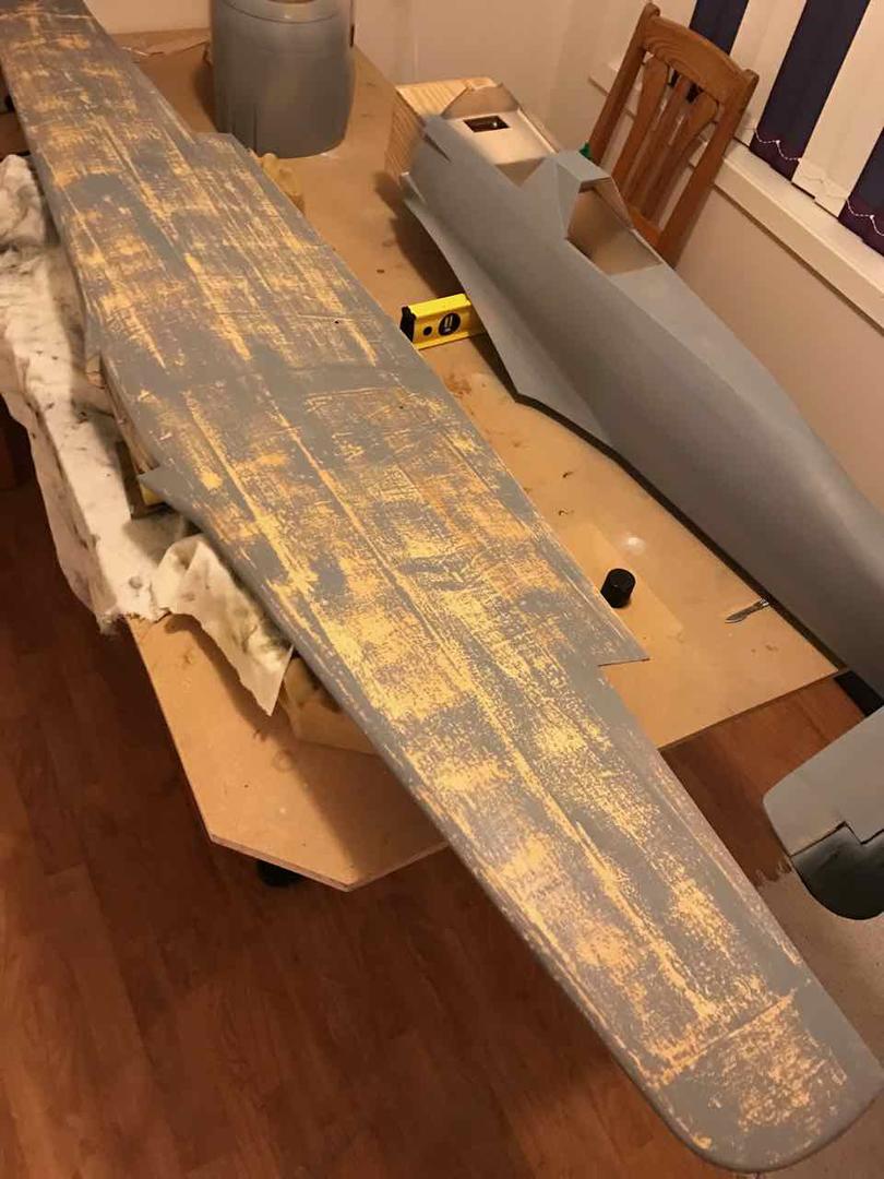

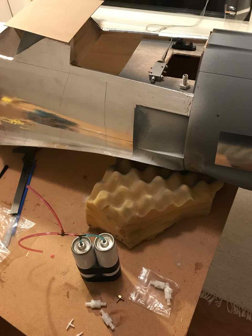

                          Jeg var så dum at jeg tegnet med sprittusj...Den reagerer seg rett gjennom malingen jeg sprayer på. Lærer stadig nye ting. Så hele modellen er blitt kledd i flitemetall og jeg har vasket med tynner på de plassene som allerede hadde metall.

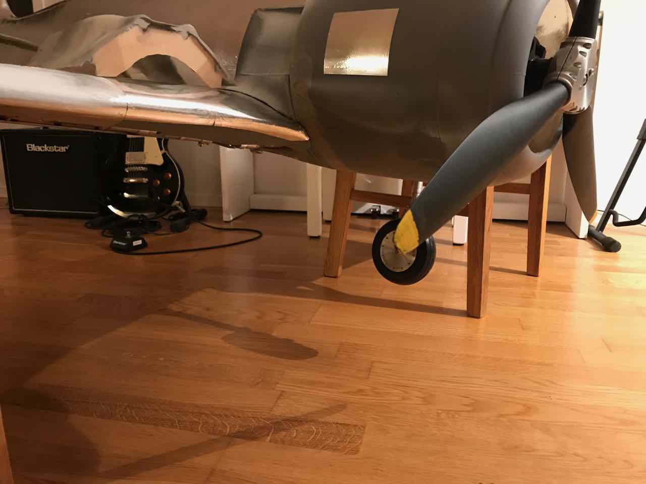

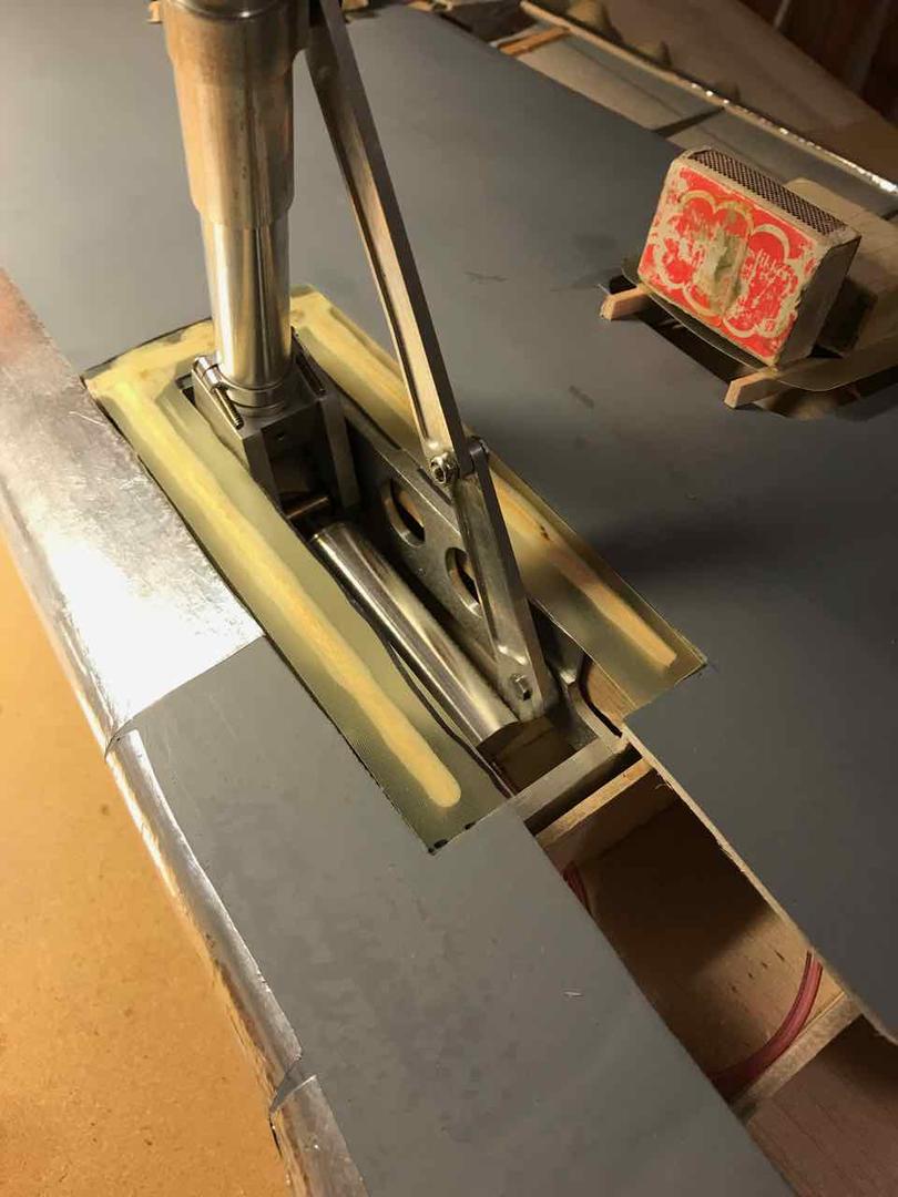

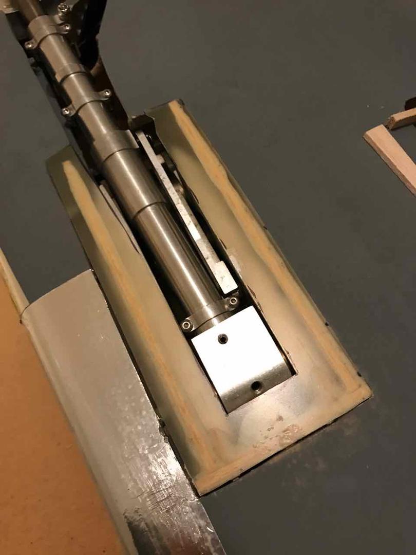

                          Jeg er nå igang med å få på plass luftanlegget.

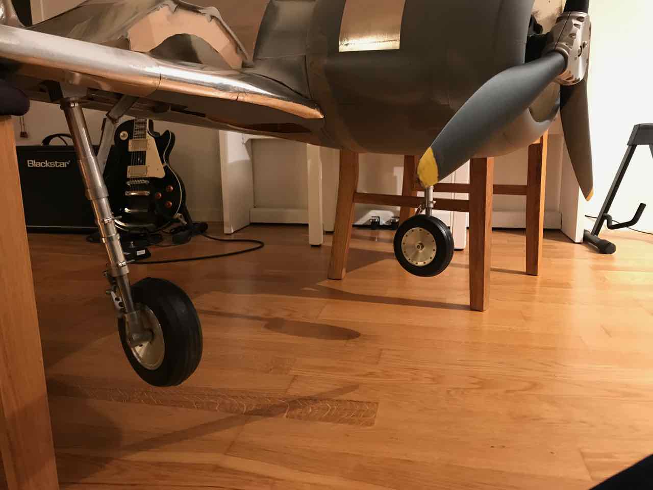

                          Kjøpte disse delene for ti år siden, det er en fryd å endelig få de på plass!
                          ..og balanserorene er på plass og funker som de skal! Skal sette den sammen og ta bilde når jeg får retractene til å fungere

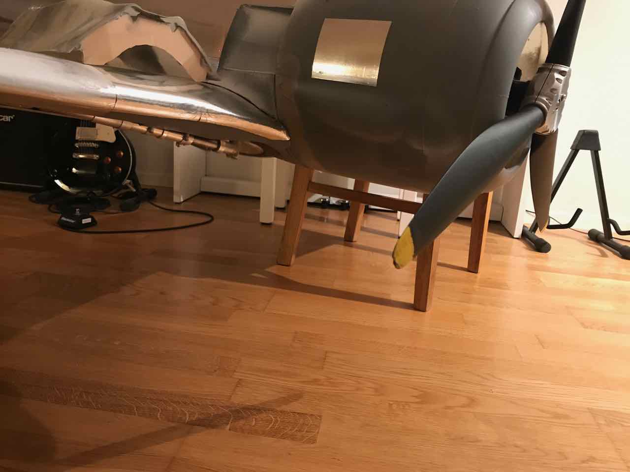

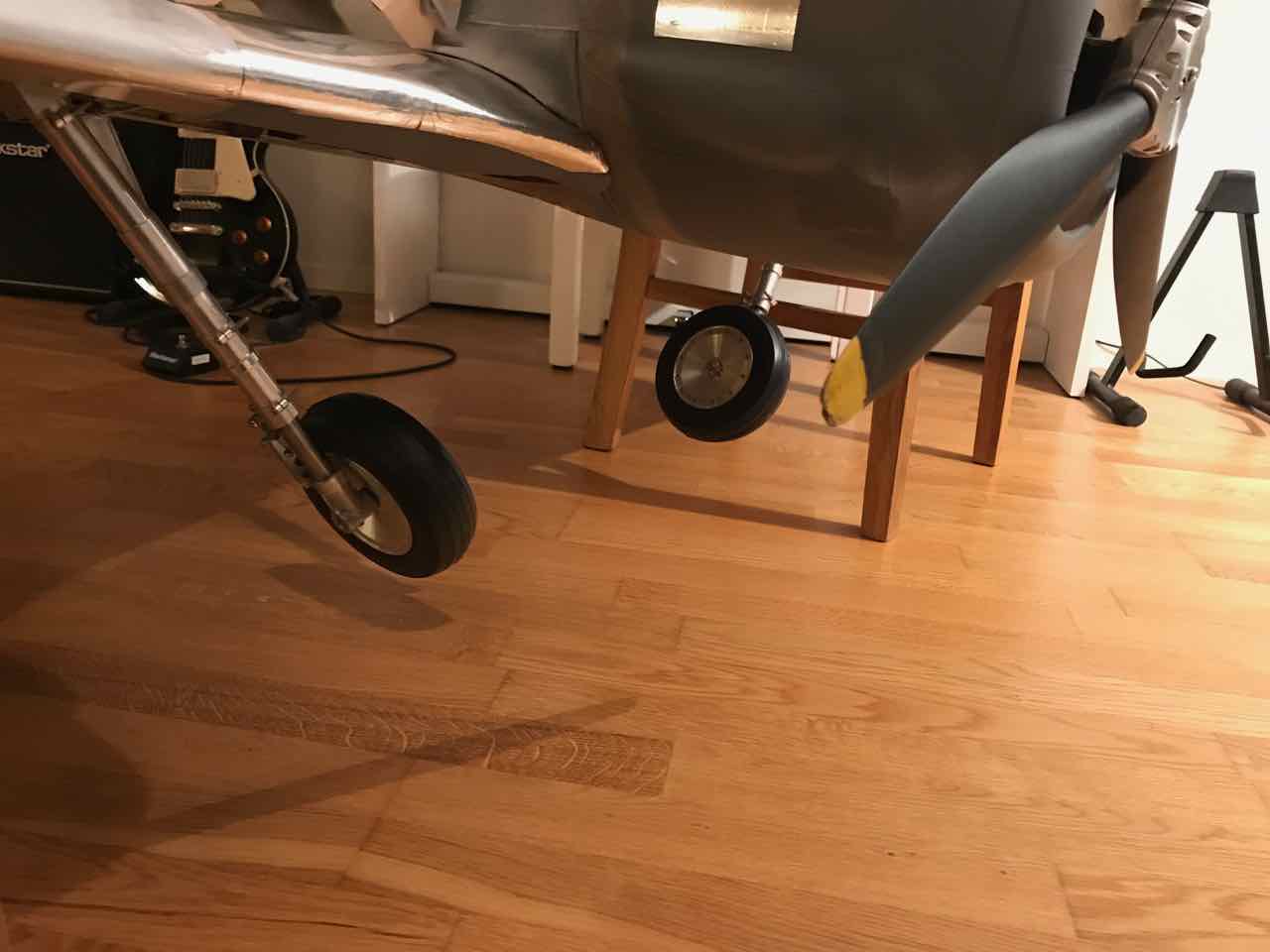

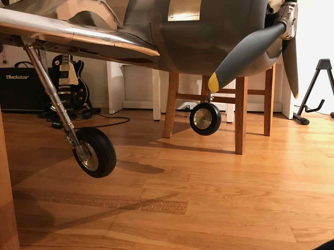

                            #88

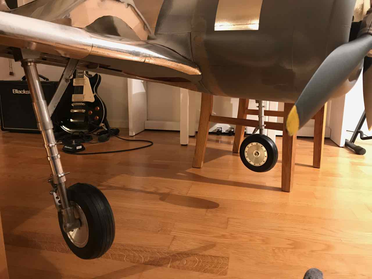

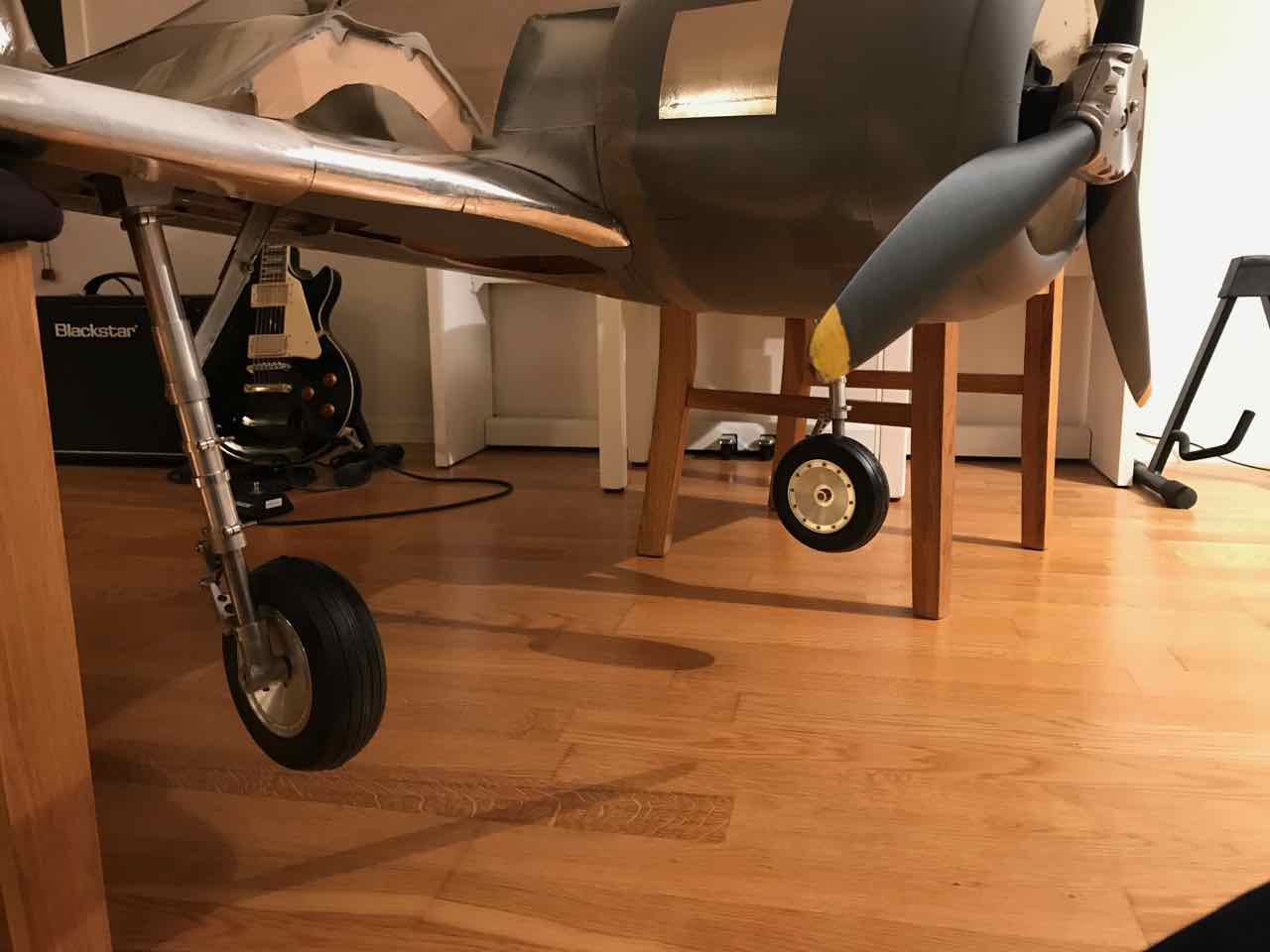

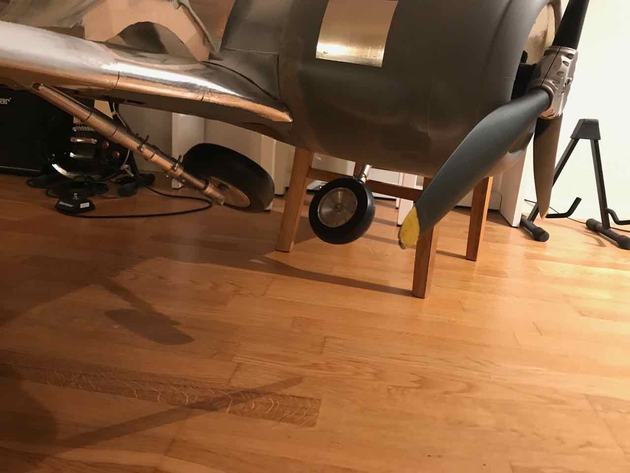

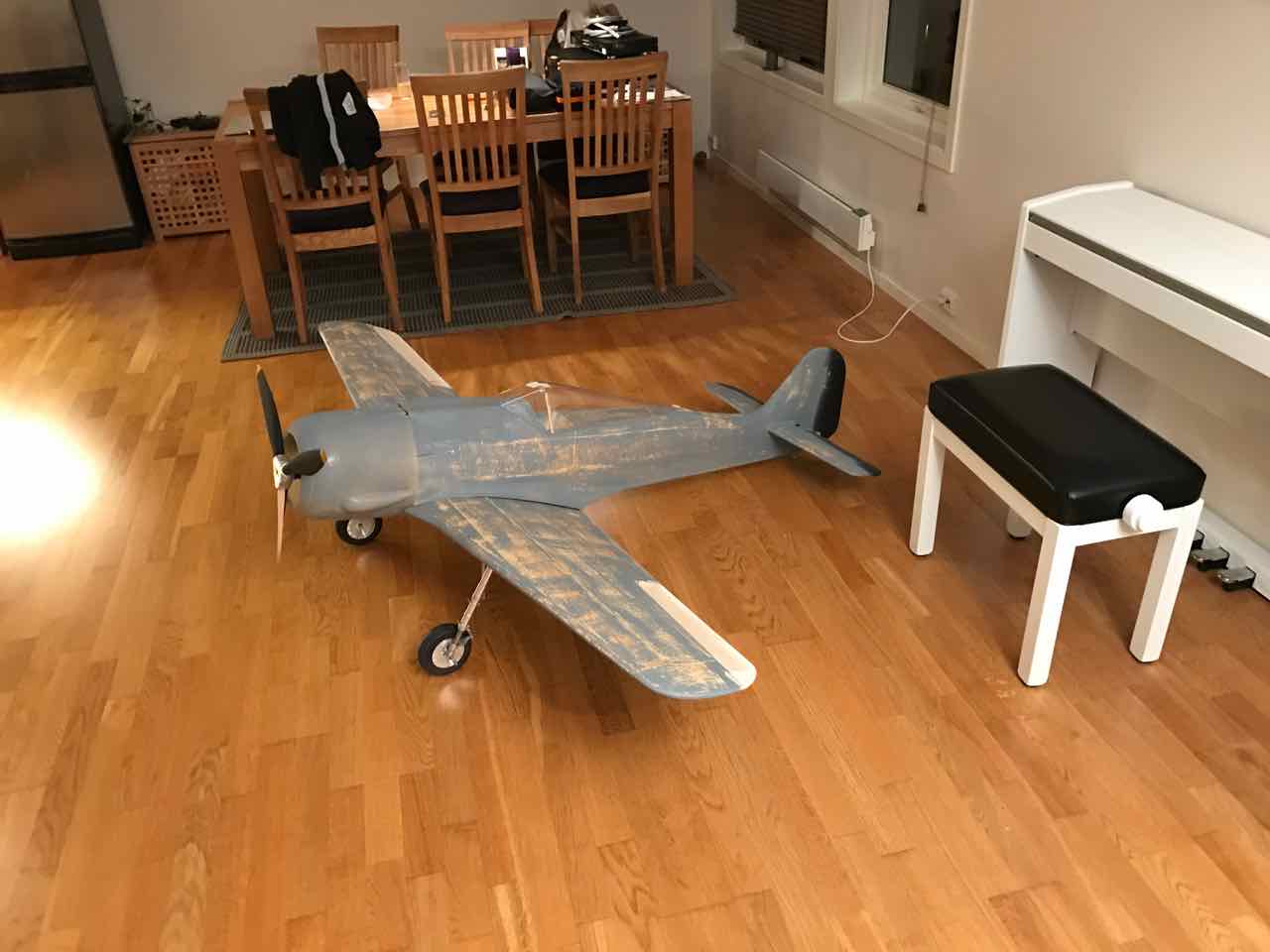

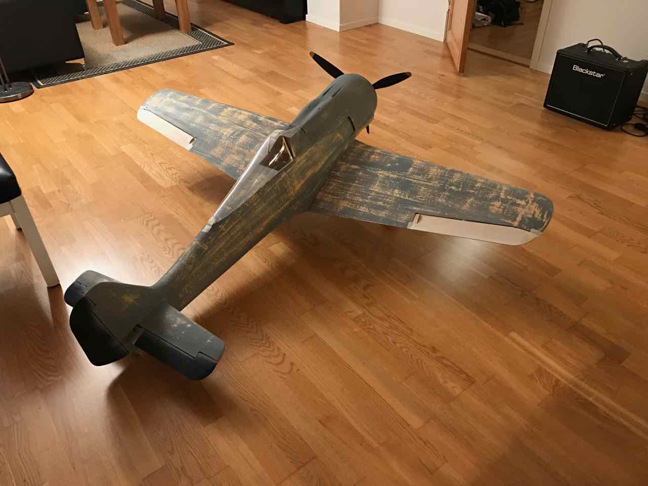

                            Det noen millioner år å lage Jurassic Park, tok heldigvis ikke mer enn ti år å ta disse bildene
                            - - - Updated - - -
                            Rekkefølgen på bildene har blitt snudd litt på dessverre..men men..

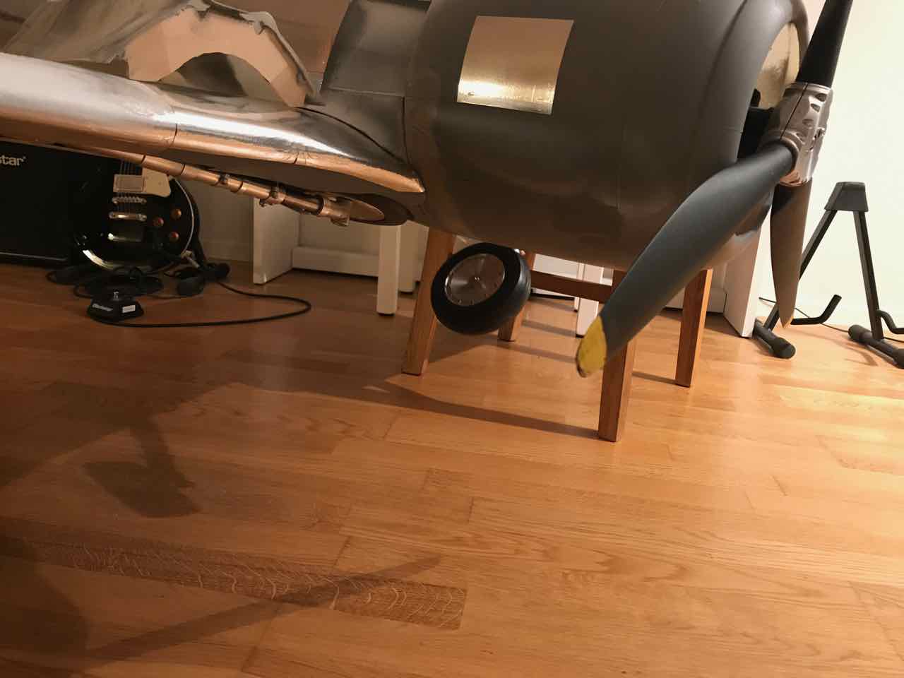

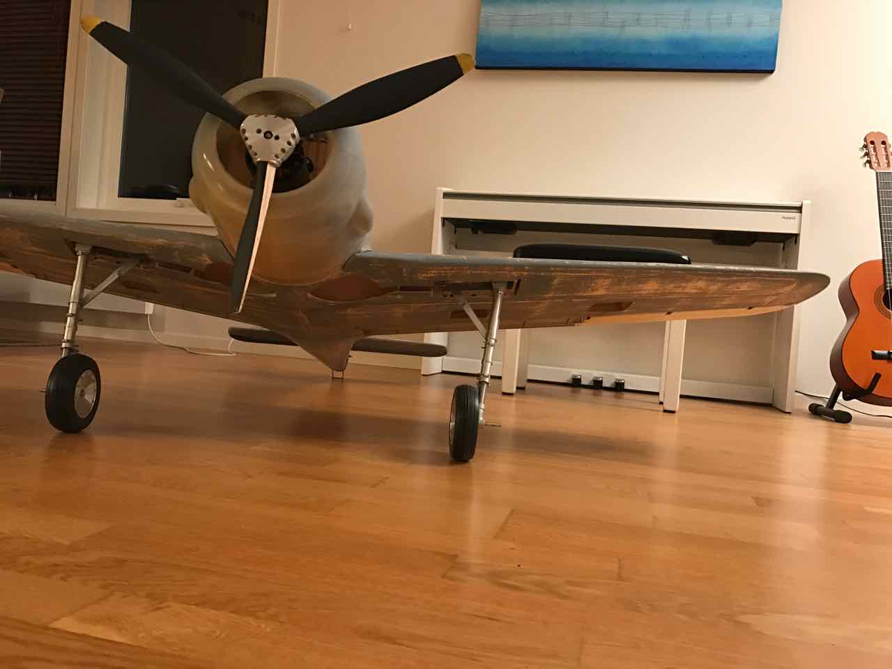

                              Stresser med understell- og servodeksler

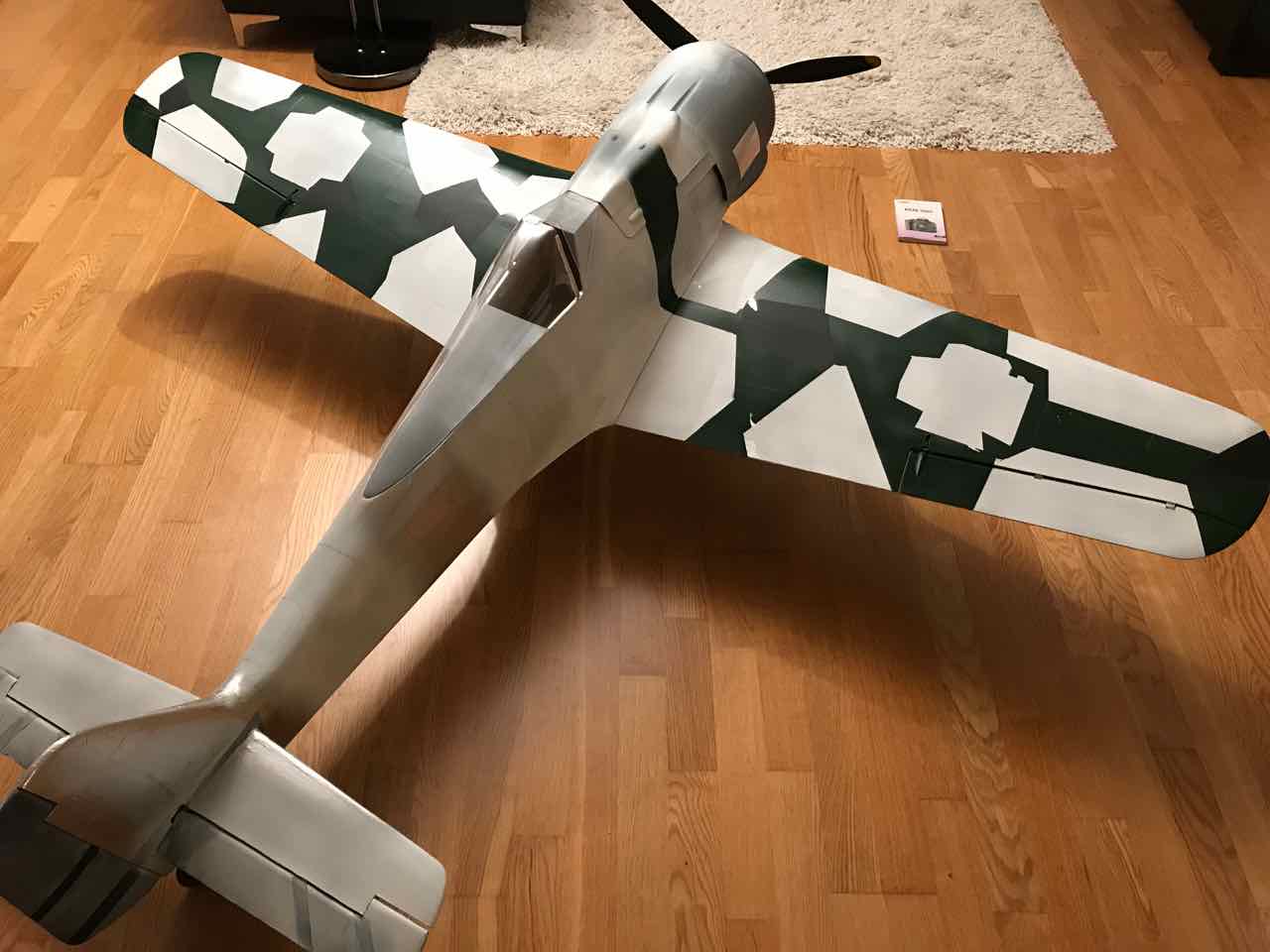

                                #90
                                Oppsiden av vingen er malt, så skal kroppen lakkes
