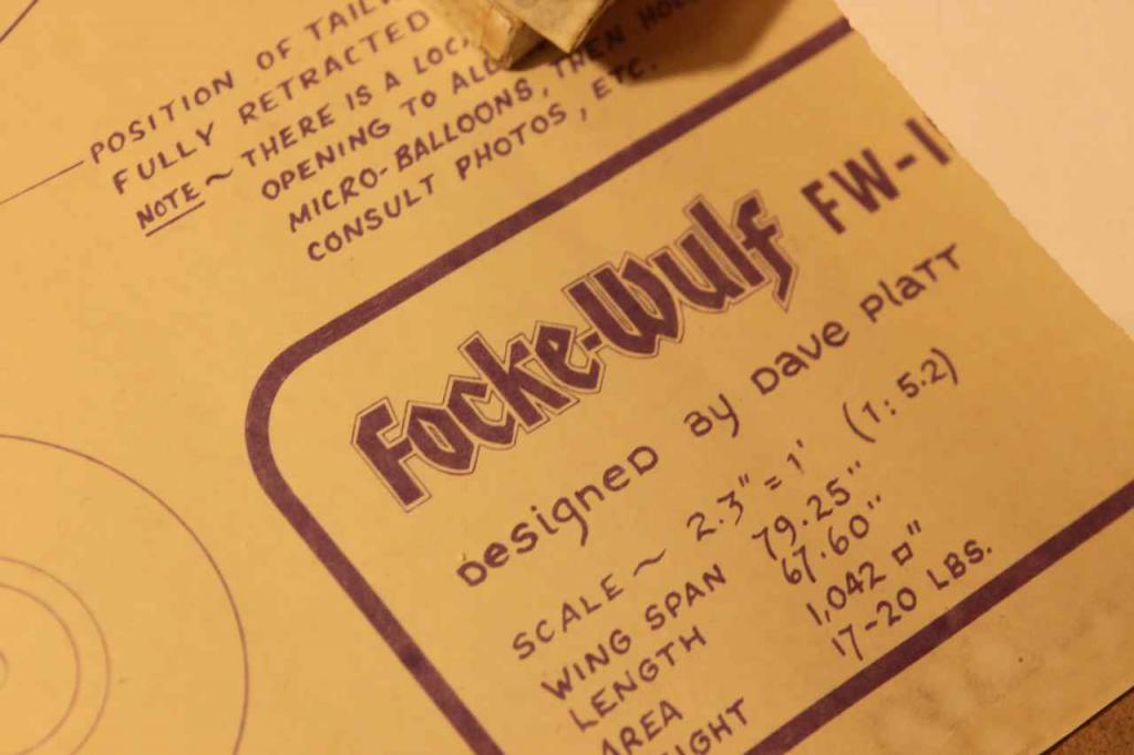

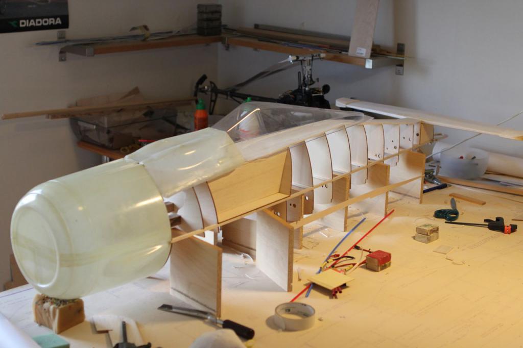

    Dave Platt Focke Wulf

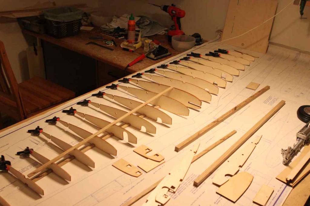

    Nytt prosjekt, ny designer, nytt fly, samme størrelse.

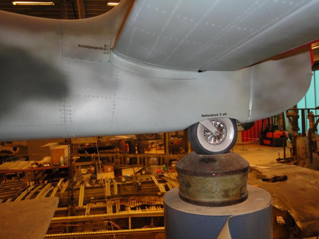

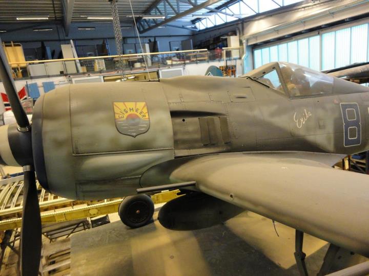

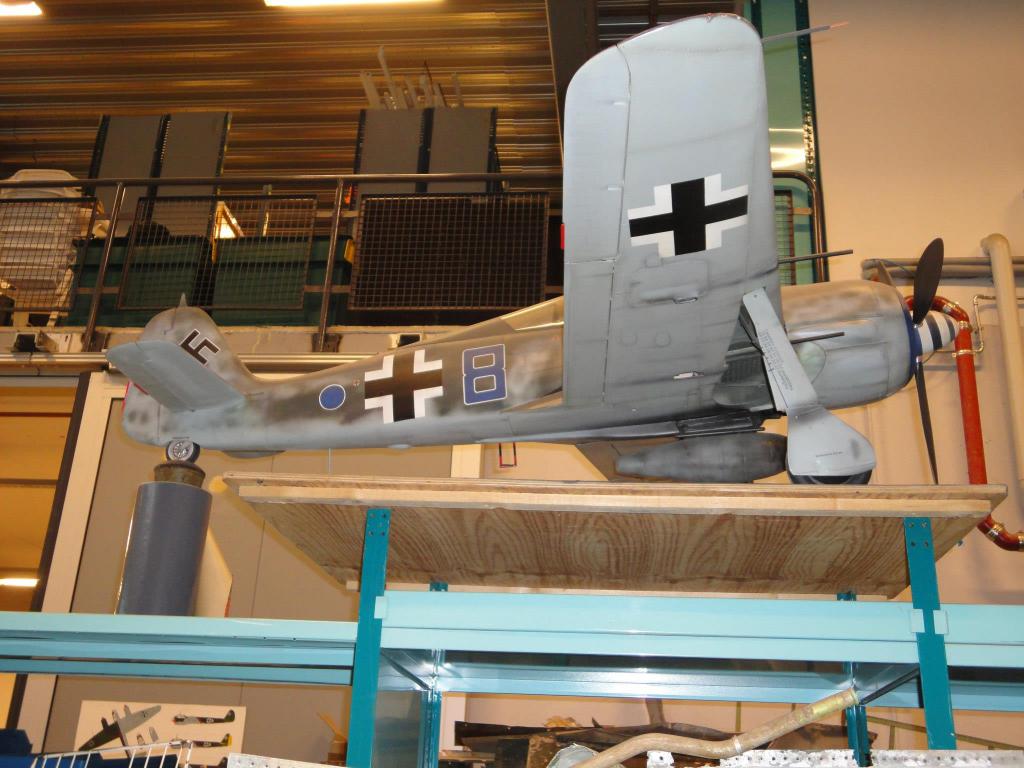

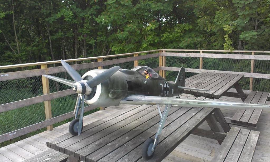

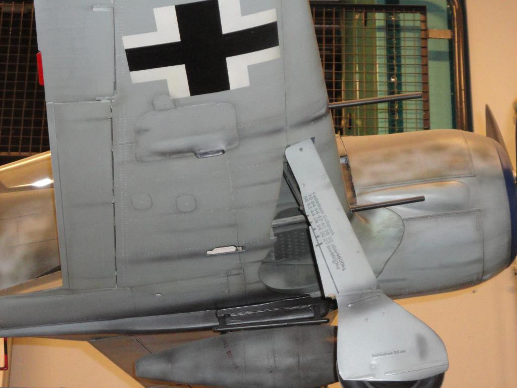

      Tillater meg å legge inn noen bilder av Thorstein Pedersen sin fantastiske Platt FW190 som står på flymuseet ved Gardermoen Click image for larger version
ID:	592707Click image for larger version
ID:	592708Click image for larger version
ID:	592709Click image for larger version
      Den store cowlingen er som skapt for en Saito FG57 eller En Laser V motor

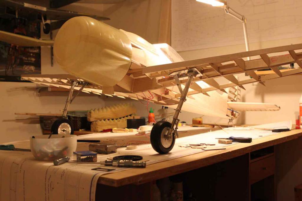

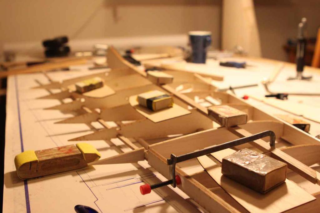

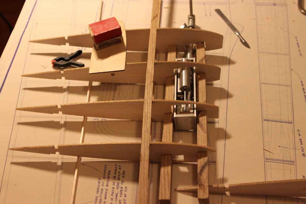

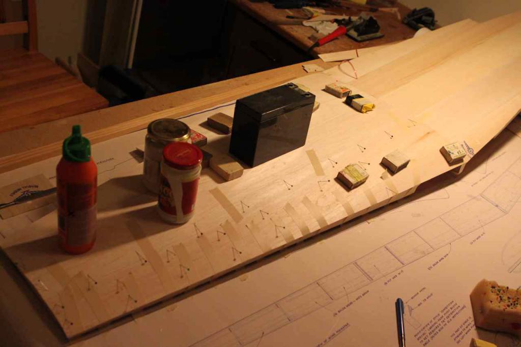

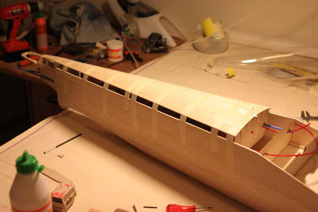

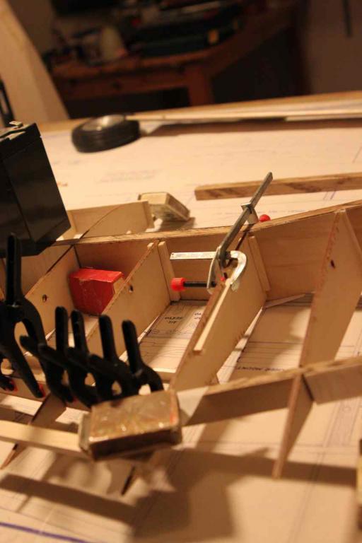

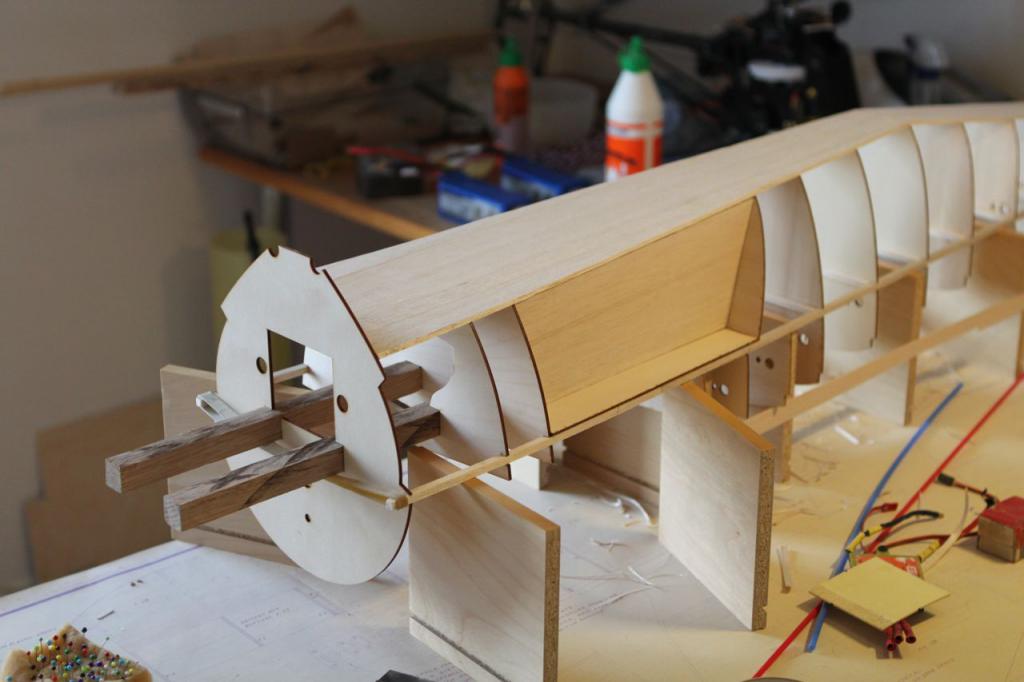

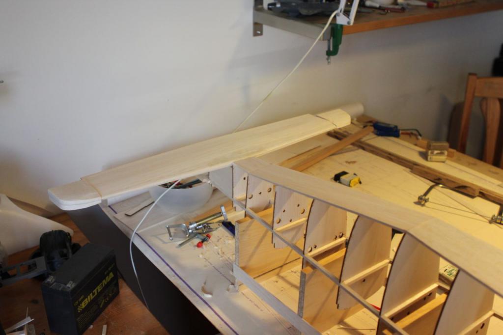

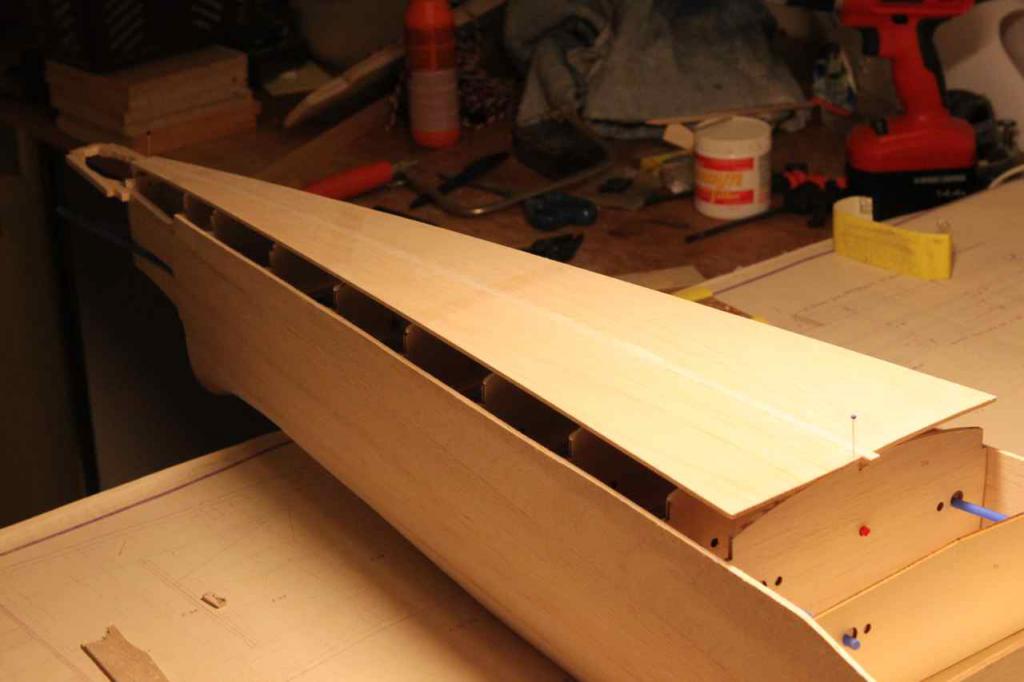

            Har kommet meg litt videre:

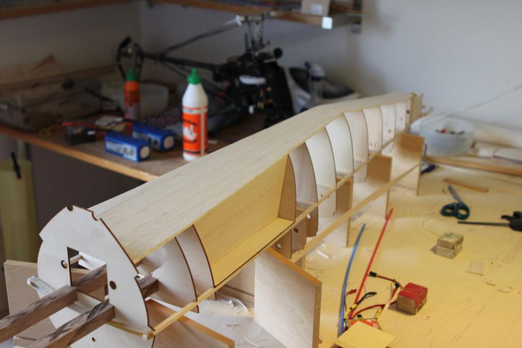

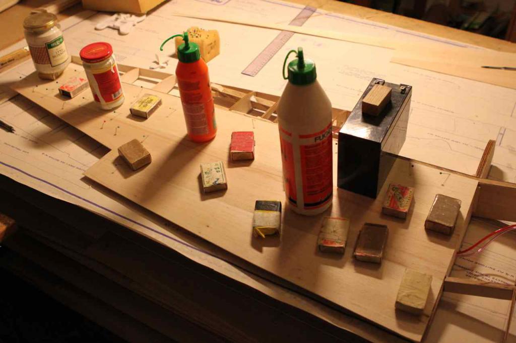

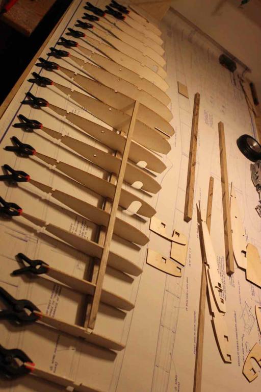

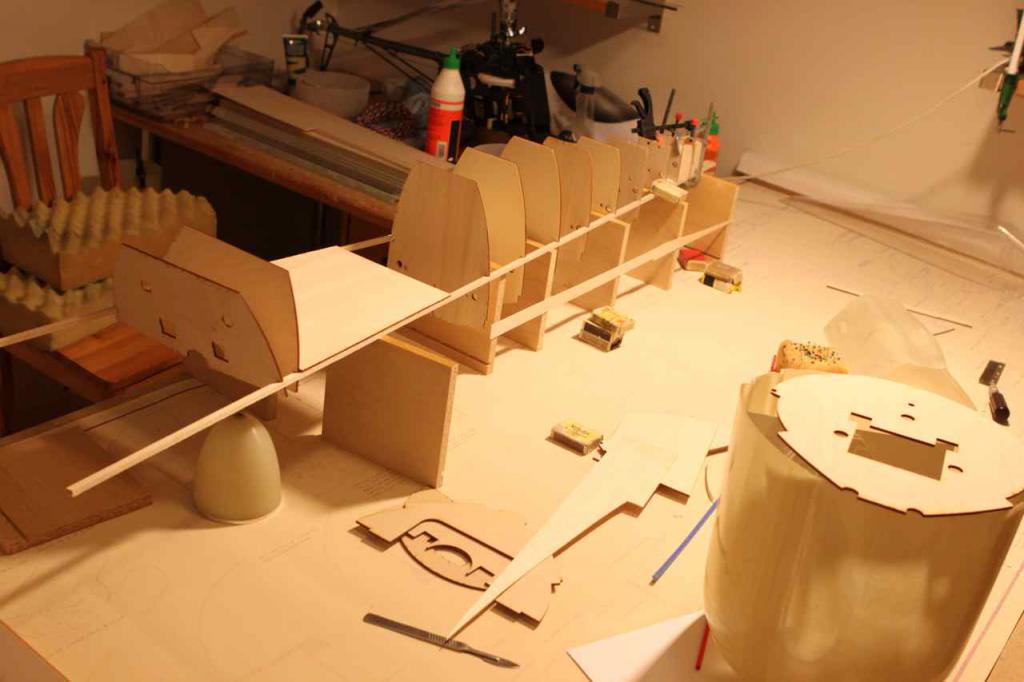

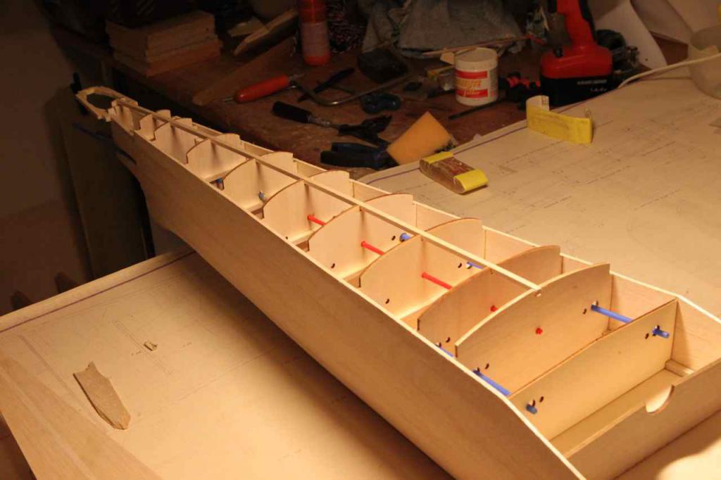

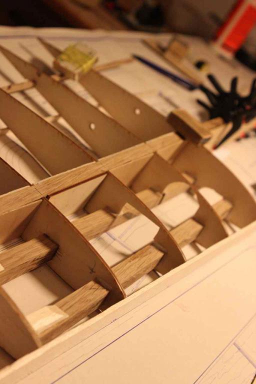

            Jeg skal la de tre første profilen bli høyttalerkasse og bygge en kasse rundt de to motorstokkene for å få nok luftvolum til to høyttalere. området som er kledd på begge sider blir batteriene plassert. Tenker at jeg tar av hele bakre canopy for å komme til batterier
            Det neste blir å kle inn sidene og fikse servooverføringer og halehjulsretract
            Skulle gjerne begynt med vingen, men jeg ønsker å få profilene i midten og ut til retract i kryssfinèr. Vil også la bærerne stå i fire profiler fremfor to..og jeg har fått meg bærere som er 16x16mm.
            Stian

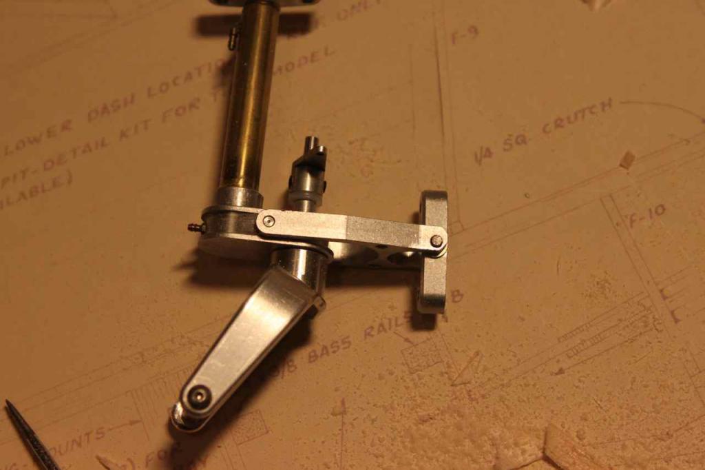

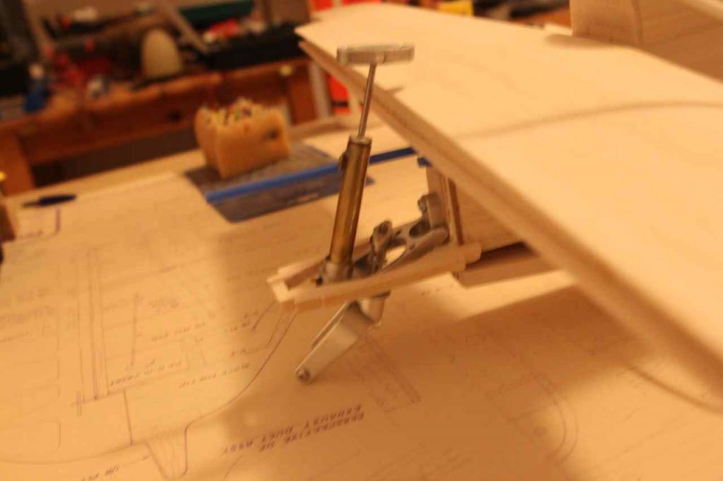

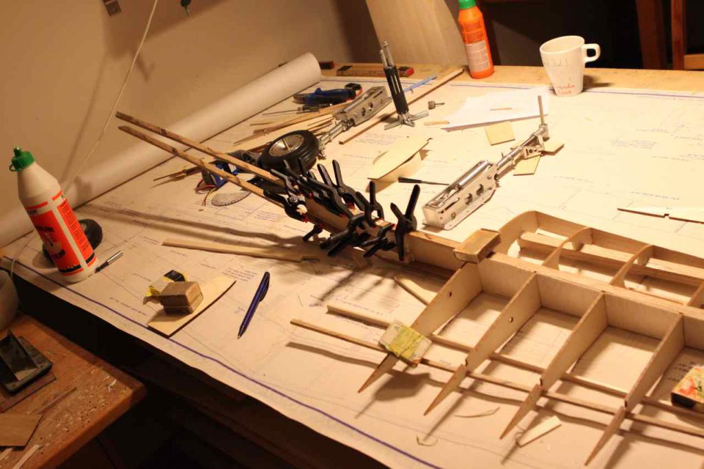

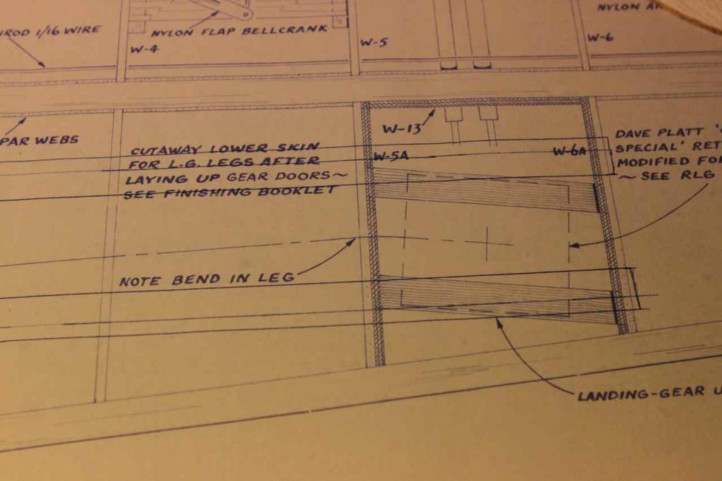

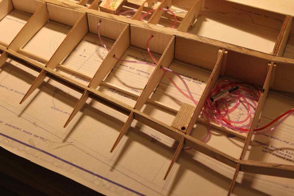

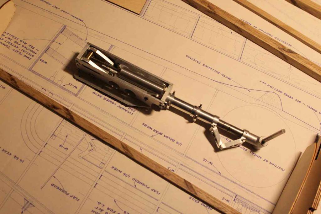

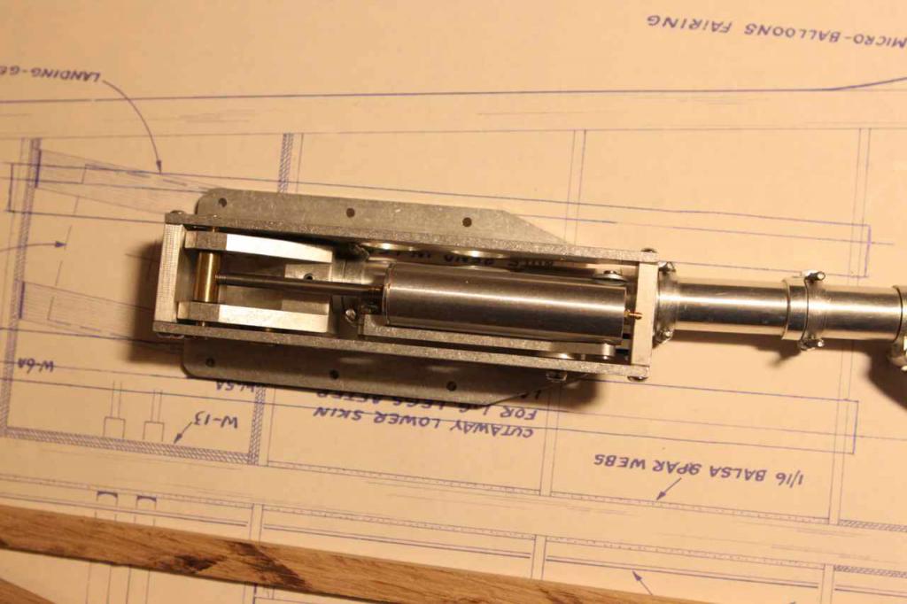

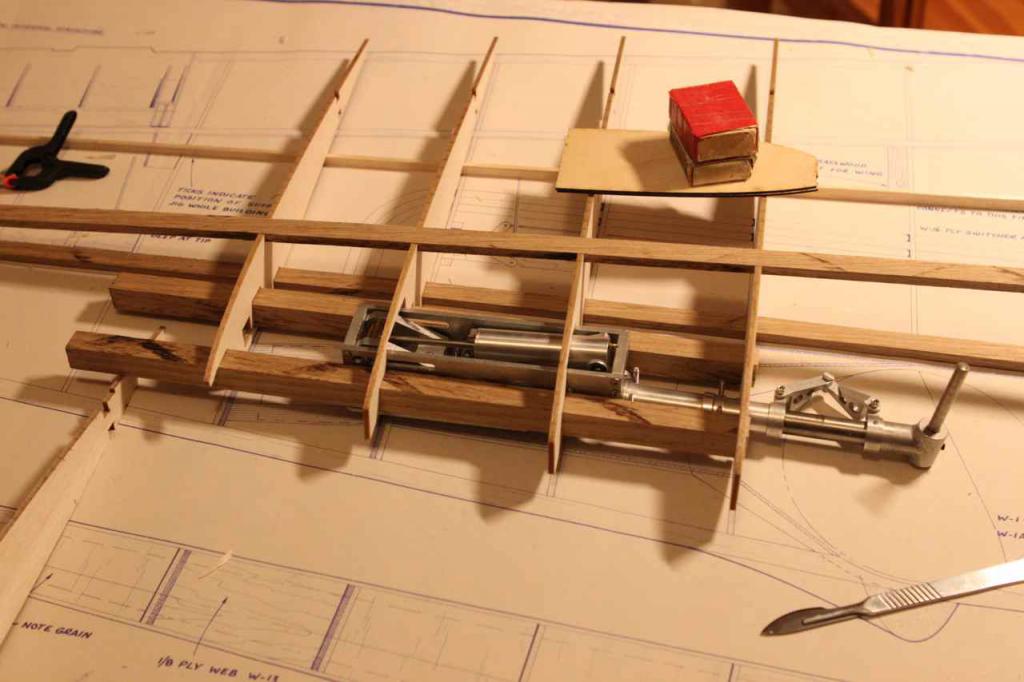

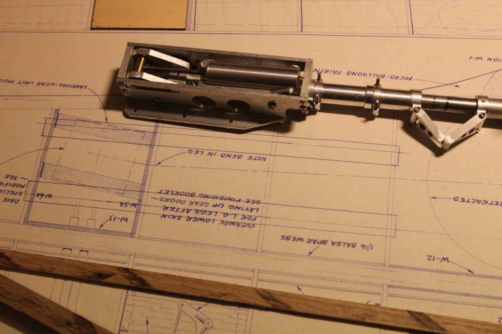

              Litt fremgang.. prøvde å modifisere haleretracten, det ble skjevt og ikke bra. En ny del, ferdig modifisert, er på vei fra Sierra.

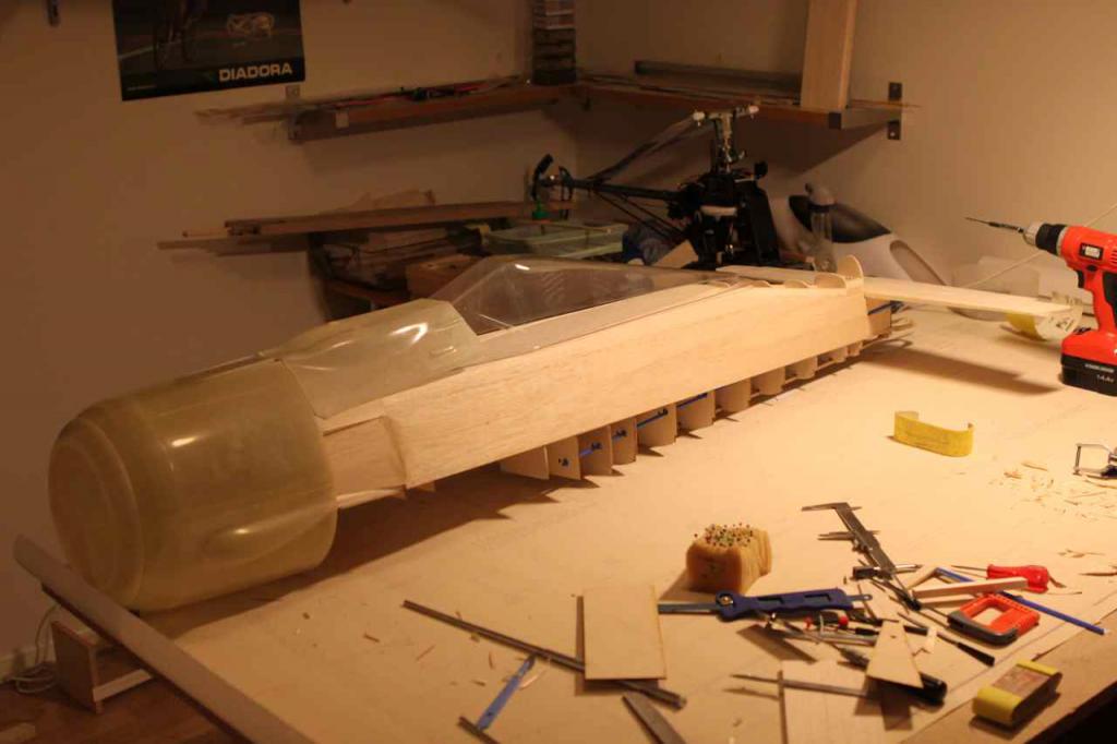

                Litt fremgang:
                • Stian
                  • Jan 2006
                  • 483

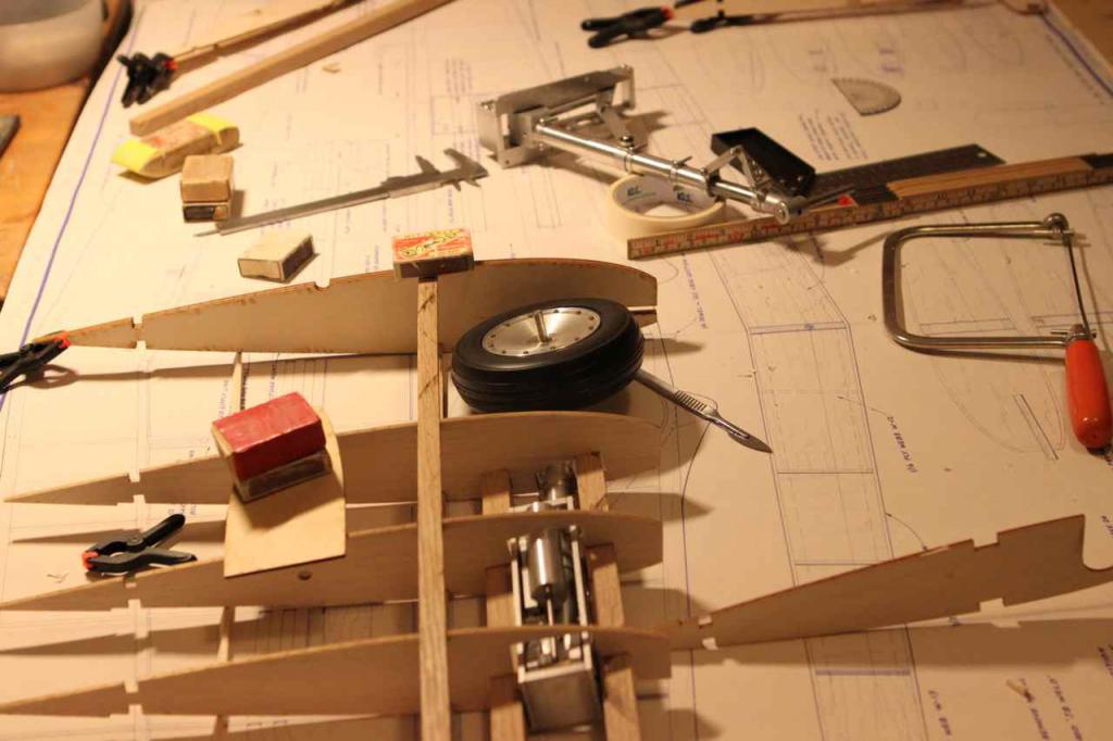

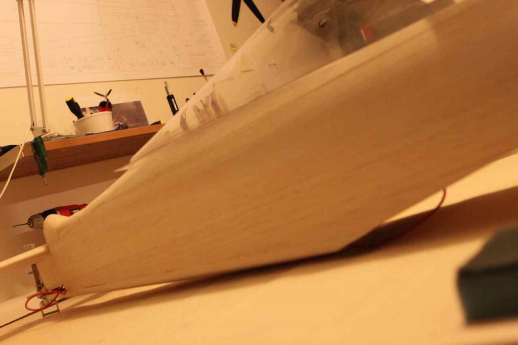

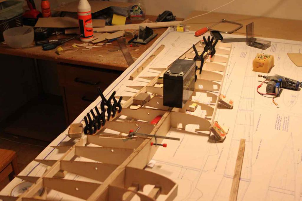

                  Bunnen er på plass og jeg jobber med å få på plass halehjul.

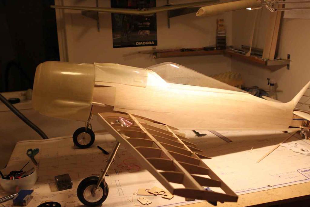

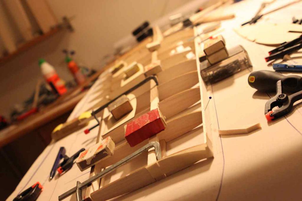

                  • Stian
                    • Jan 2006
                    • 483

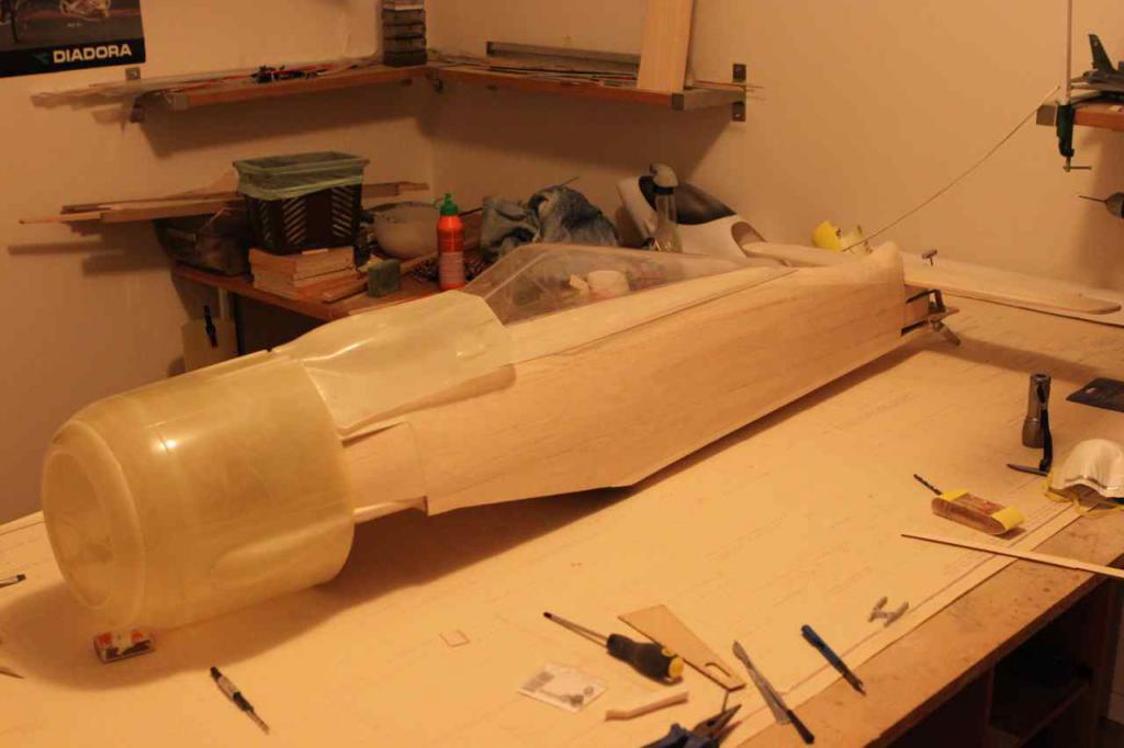

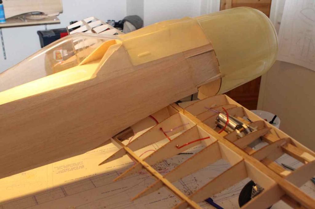

                    ooops...lenge siden oppdatering..
                    Kommer til å bygge uten flaps for å komme i lufta fortere..
                    Stian
                    • oistein
                      • Apr 2006
                      • 681
                      Stian
                      Jeg har flydd en del focke wulf og jeg må bare på det sterkeste anbefale å bygge flaps. Det gjør at man kan fly den mer riktig. Landingene blir enklere.

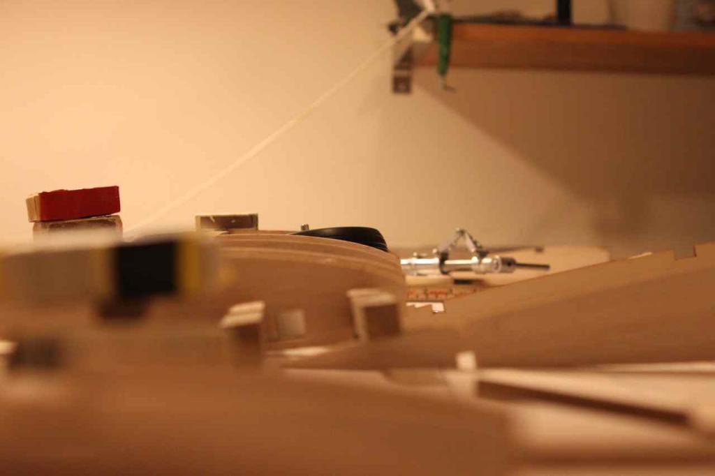

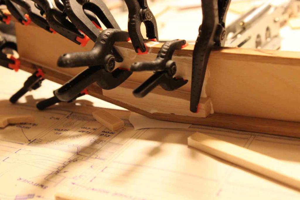

                              Prøver å få litt fremgang..

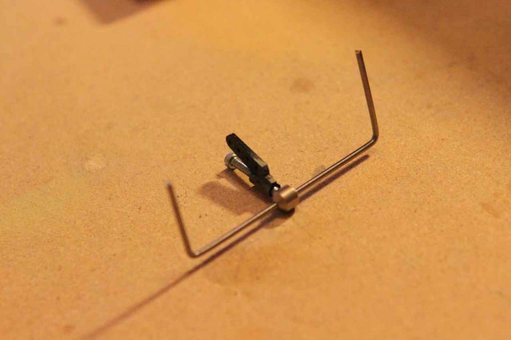

                              Stoler ikke på loddingen min nok så jeg prøver å få til et alternativ til høyderoret..
                              Bruker godt med locktite og klipper av skruehodet
