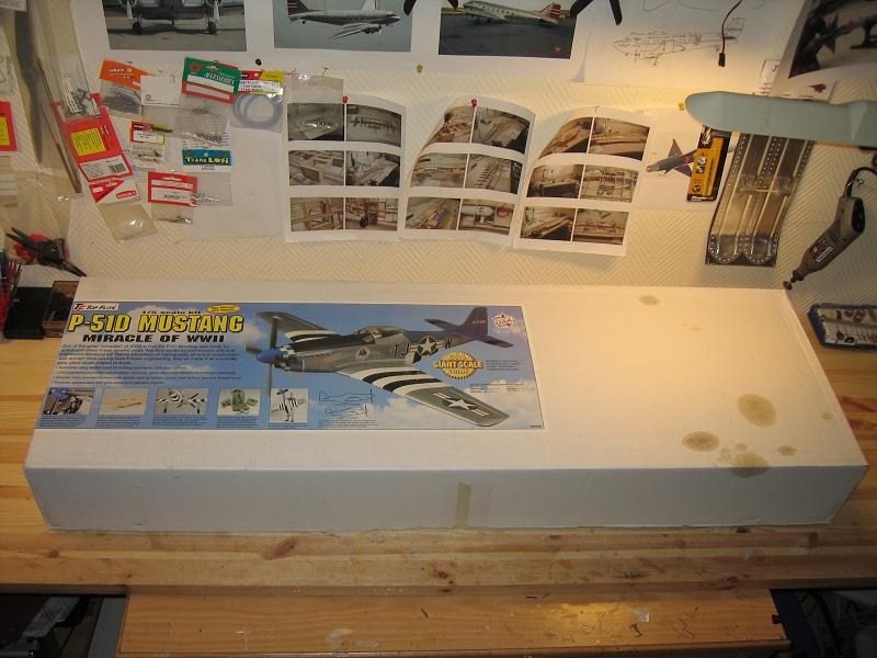

    Top Flites P-51D Mustang (1:5) kommer i tre utgaver. ARF, ARC eller som en pappeske fylt til randen av balsa og finèr. Jeg var bevisstløs i gjerningsøyeblikket, og valgte sistnevnte løsning. Det er vel også årsaken til at den har stått og godgjort seg i 5 måneder, før jeg nå tok mot til meg og sprettet lokket.
    Etter 2 dager med rydding av hobbyrom og byggebord, innkjøp av lim, knivblader, sandpapir, er jeg nå klar til å ta fatt på vinterveden. Jeg har inspisert og sortert materialene, og de ser ut til å holde høy kvalitet, noe som jeg er vant med fra Top Flite. 4 tegninger, 2 kropp og 2 vinge som må limes sammen. Byggebeskrivelsen er standard TF, dvs rikt illustrert step-by-step, med noen gåter gjemt her og der.
    En av de tingene jeg ikke liker med TFs byggesett, er den konsekvente bruken av ”simpel” plastikk til cowl, fairings, luftinntak, etc. Det finnes masse aftermarket glassfiber til de fleste TF modeller, så de burde snart ta et hint.
    Skal forsøke å legge ut bilder og erfaringsinfo etterhvert som arbeidet forhåpentligvis skrider frem. Kommer sikkert til å trenge masse hjelp i løpet av vinteren, ikke minst med motivasjonen

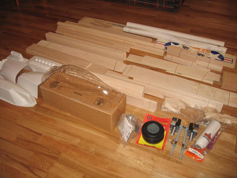

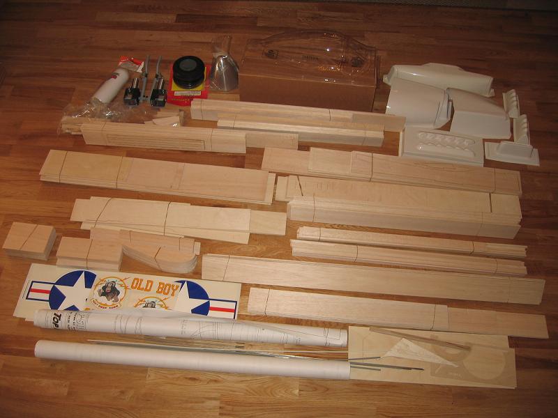

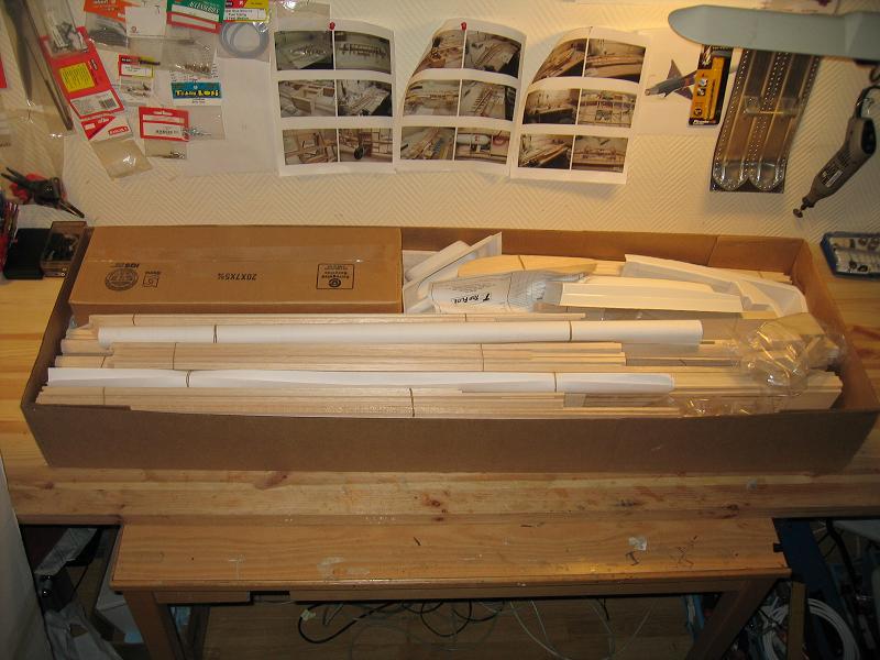

    Legger ut noen bilder av eskens innhold til skrekk og advarsel !!

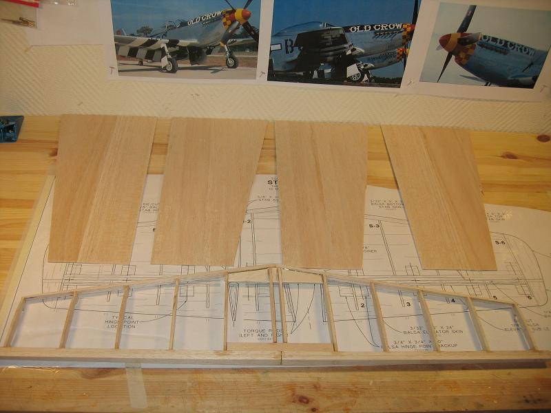

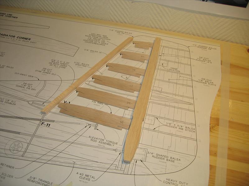

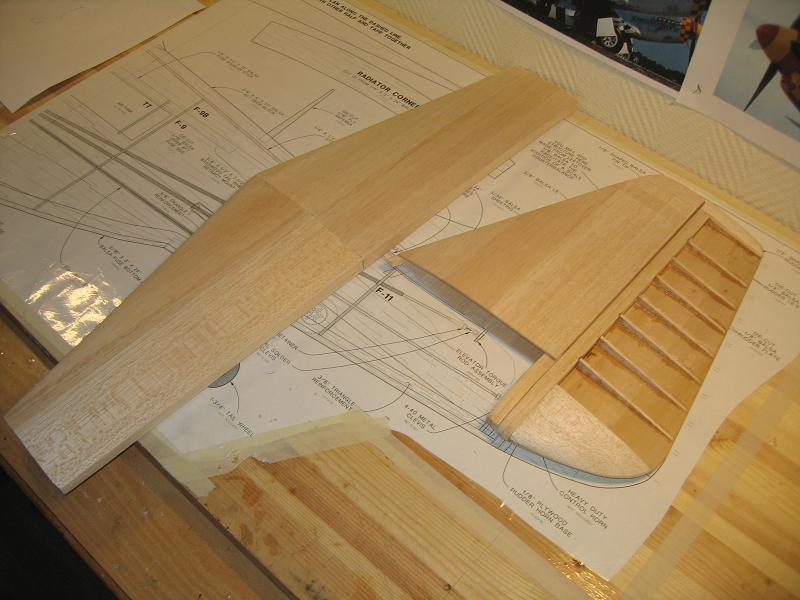

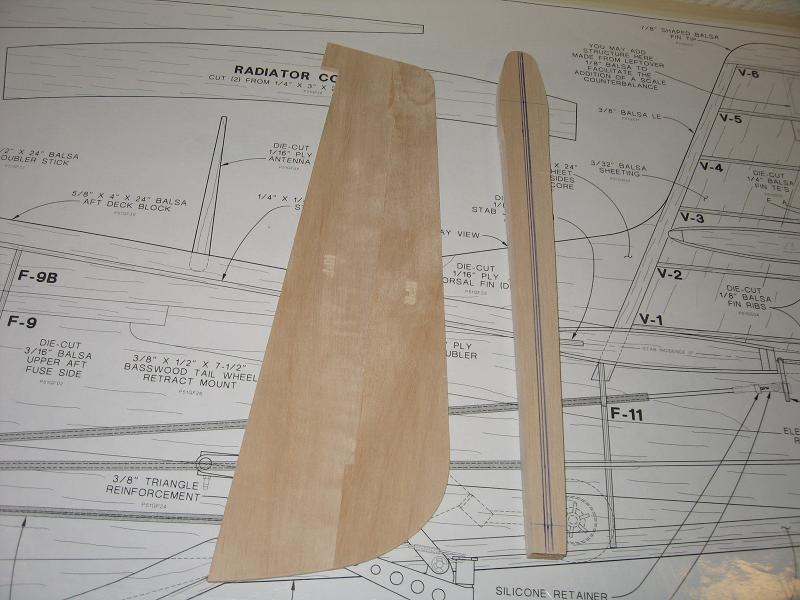

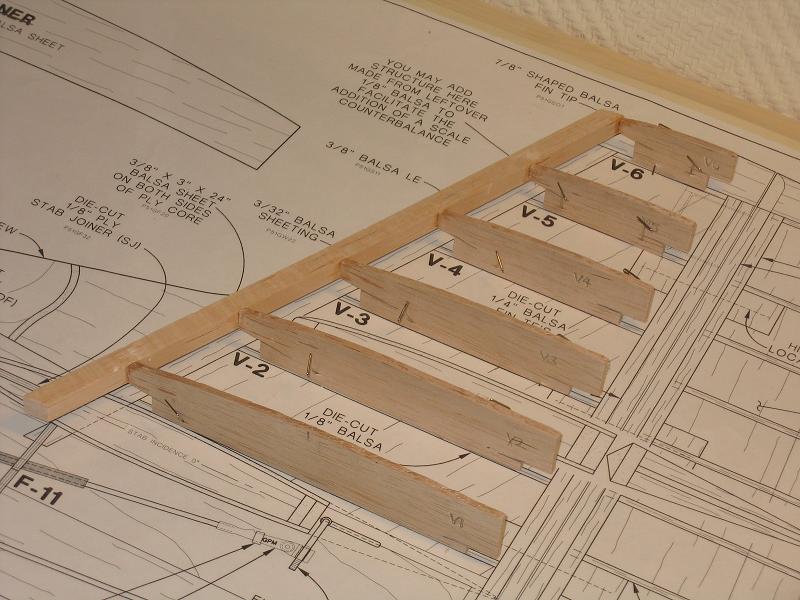

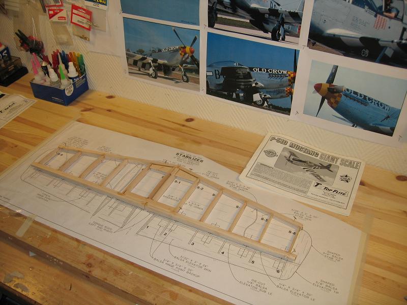

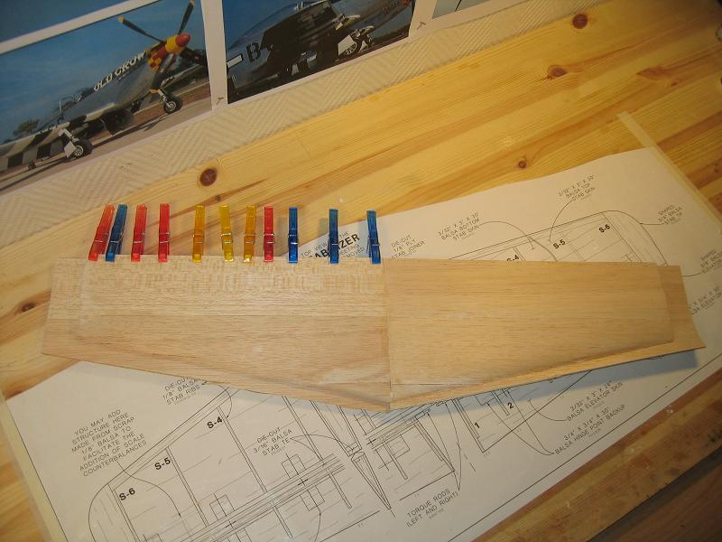

            Som oppvarming foreslår Top Flite å starte med halen. Det vil si stab, fin og rudder. Etter at tegningen er påført kontaktpapir og tapet fast på byggebordet er det bare å finne frem de nødvendige flisene.
            Som det fremgår av bildene under så bygges både stab, rudder og vinge ved hjelp av såkalte ”Jig Tabs”. (Samme som Great Planes Ultimate så jeg) Dette gjør mye enklere å få vinge og stab helt rett, samt at eventuell wash in- eller out er automatisk bygget inn. Ulempen er at elementene bygges opp fra byggebordet. En må derfor være svært nøyaktig med sentrering av Leading Edge (LE) og Trailing Edge (TE) etc, da dette ikke kan legges flatt på bordet. ”Jig Tabs” må selvfølgelig fjernes når strukturen er etablert og sidene skal trekkes.
            Første overraskelese kom med TE på stab’n. Her stemte ikke materialene med hverken tegning eller byggebeskrivelse. Dimensjonen var noen mm større enn oppgitt. Ingen krise, men det gjør det litt vanskeligere å bygge rett på tegningen, som nå ikke lenger stemmer. Men, solid ser det i hvertfall ut til å bli.
            Stab’n er nå klar til å trekkes med 3/32” (2,4mm) !! balsaflak, som først limes sammen til ferdige flak ved hjelp av trelim (hurtigtørkende). Siden skolebøkene forsvant for lenge siden (Ref TapZ), og siden Ibsen-året er over, benytter jeg meg i stedet av ”de 4 store” som ballast.
            Det går saaaakte framover. . .

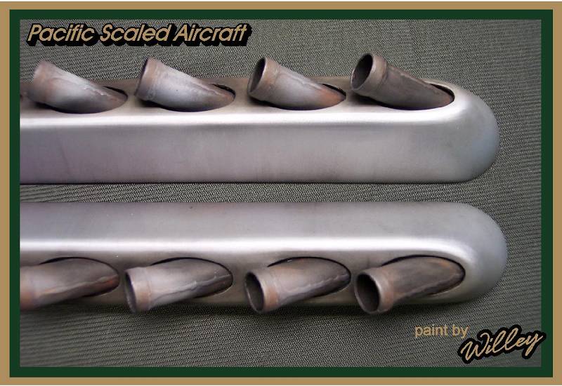

                  Jeg vil også prosjektere et eksosanlegg som matcher 45`n. Vil da prøve å legge et røranlegg som stikker ut i medfølgende eksosmanifoil.-(se bildet)

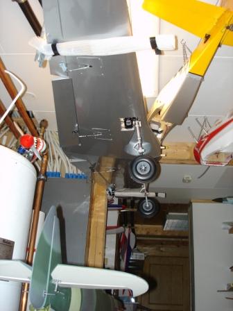

                  Ellers vil jeg nevne at vingen er fix ferdig med sierra retrackt.

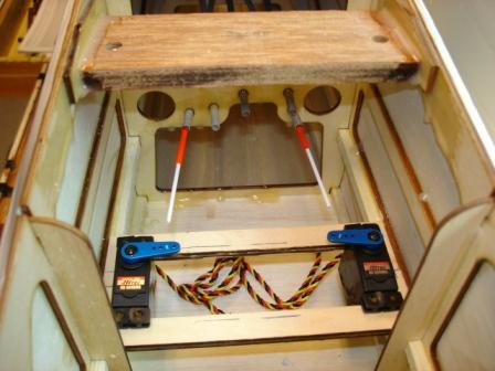

                  Ror og overføringer er ferdig i halen,-- begynner nå å monterer servoer i kroppen.
                  Vurderer å legge invasjonsstriper da dette vil gjøre modellen mere visuell i lufta.
                  Det er enklere med en ARF, men da må jeg jo legge litt jobb i "modding".
                  Er det greit at jeg henger meg på din tråd med mitt arf-prosjekt......?
                  Noen spørsmål:- Overføringer i kroppen, er det medsent 2,5mm pianotråd som pushroder?
                  -Har du vurdert pull-pull på sideror?
                  Måtte bare legge ved noen bilder av BB-Doll samt en "lowpass".

                    Joda det følger med en haug med 2,5mm pianotråder og strømper. Må innrømme at jeg ikke har kommet så langt at jeg har begynt å planlegge roroverføringer ennå. Men, jeg har ikke så veldig stor sans for så lange (og tunge)pianotråder. Så vidt jeg husker så er styringen av Robarts halehjul basert på pull-pull. Går kanskje an å kjøre pull-pull på hele sulamitten? Må kikke litt nærmere på det tror jeg.
                    Blir spennende å se eksosløsningene dine, du må poste bilder etter hvert!!!

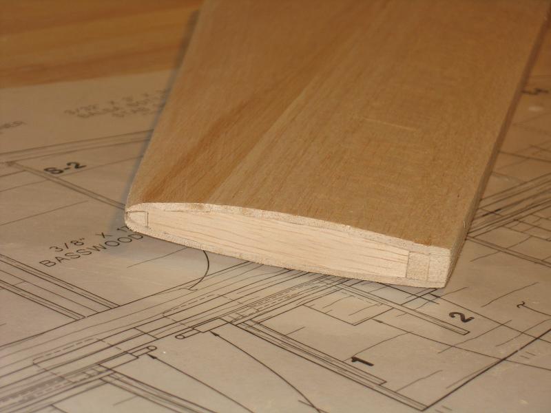

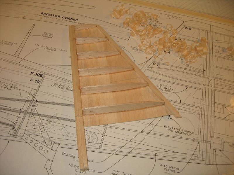

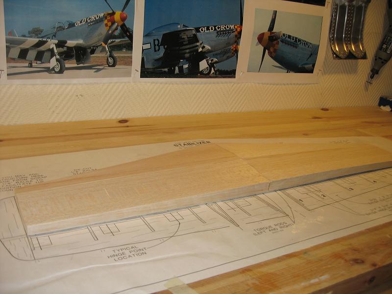

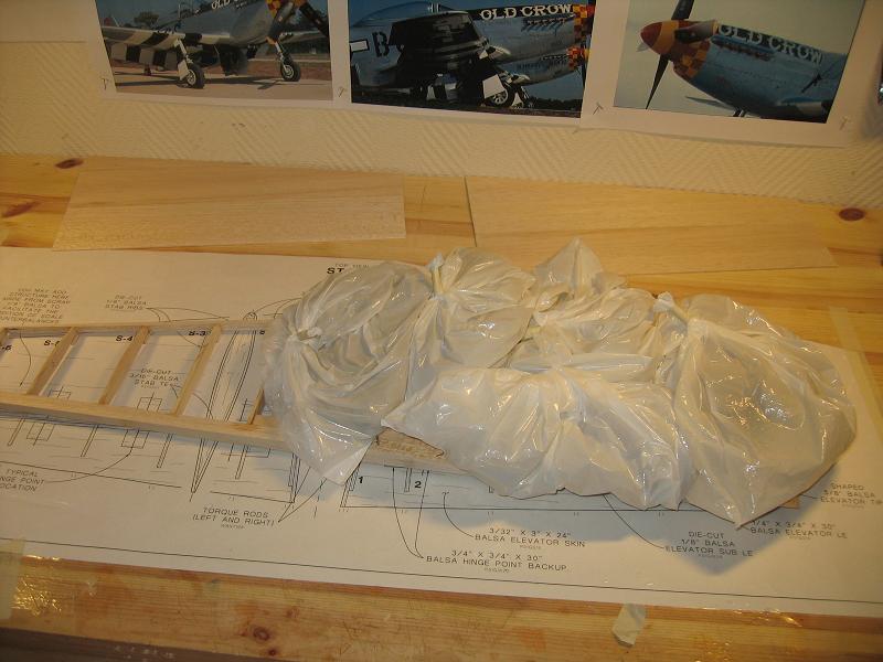

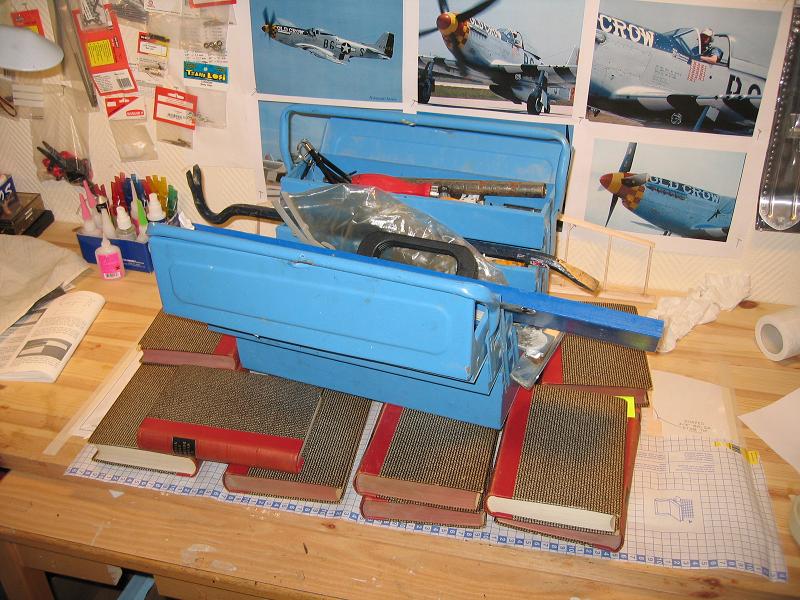

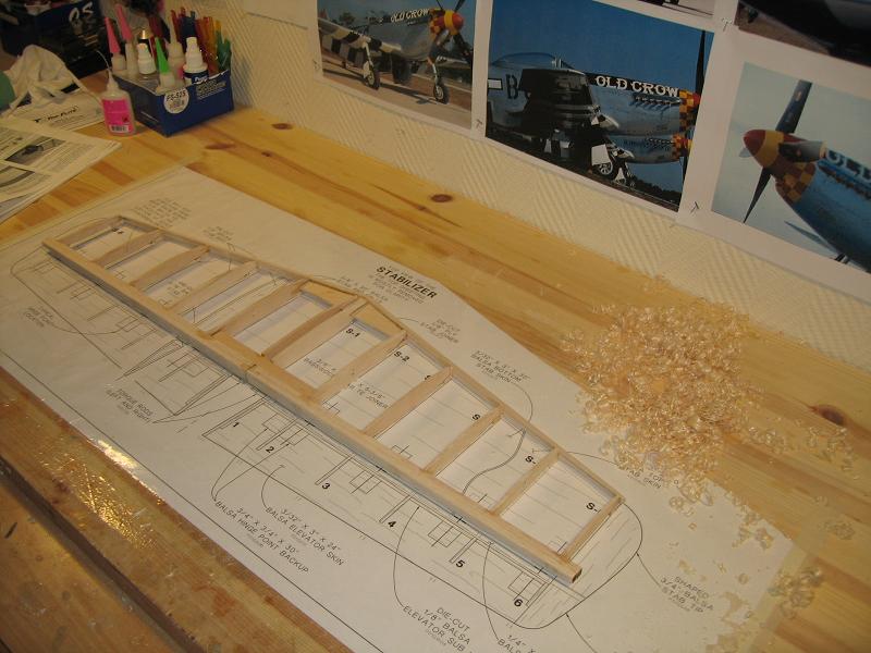

                    Dagens dykk i flishaugen har resultert i planking av stab’n. 4 flak med balsa limes på, èn for èn. Undersiden først. Best resultat fikk jeg ved først å lime hoveddelene med hvitlim under press av poser med sand.
                    Når undersiden var trukket fuktet jeg fremre del av flaket (overlapp) med vann, slik at det lettere kunne formes etter stabens krummede forkant. Forkanten festet jeg til slutt med medium CA. Her gjelder det å passe på, for vann fungerer langt på vei som akselrator CA-lim.
                    Deretter grovpussing med sandpapir. Bare resten igjen…

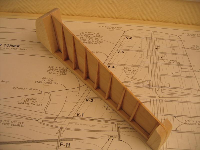

                      Halefinnen
                      Another small step for man.

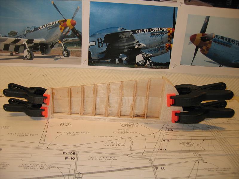

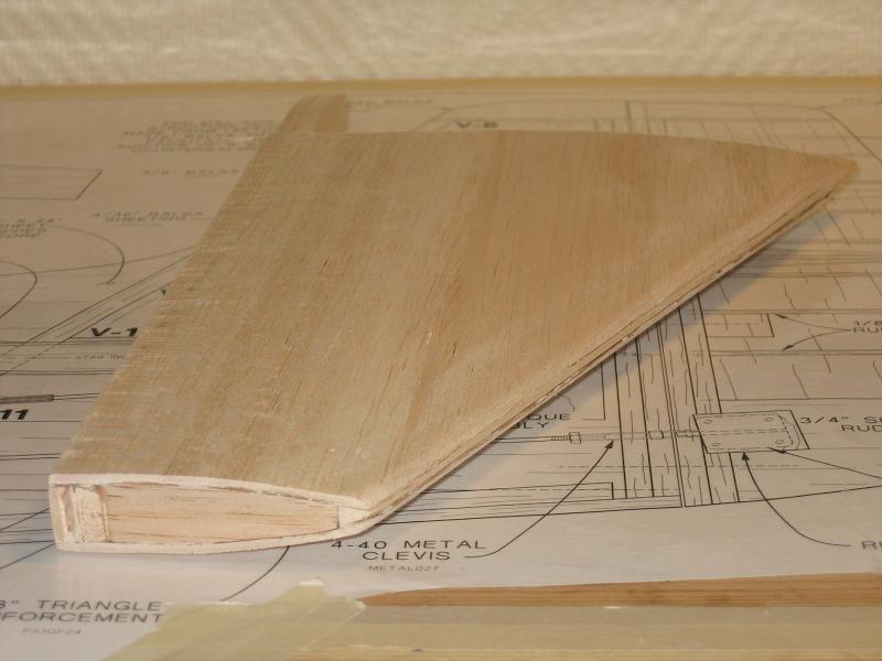

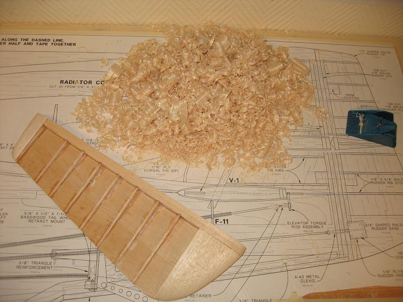

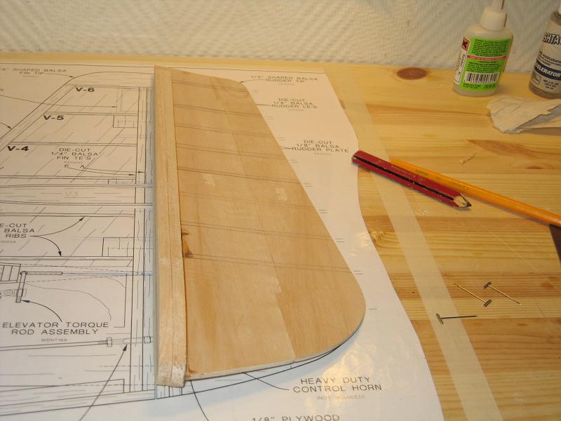

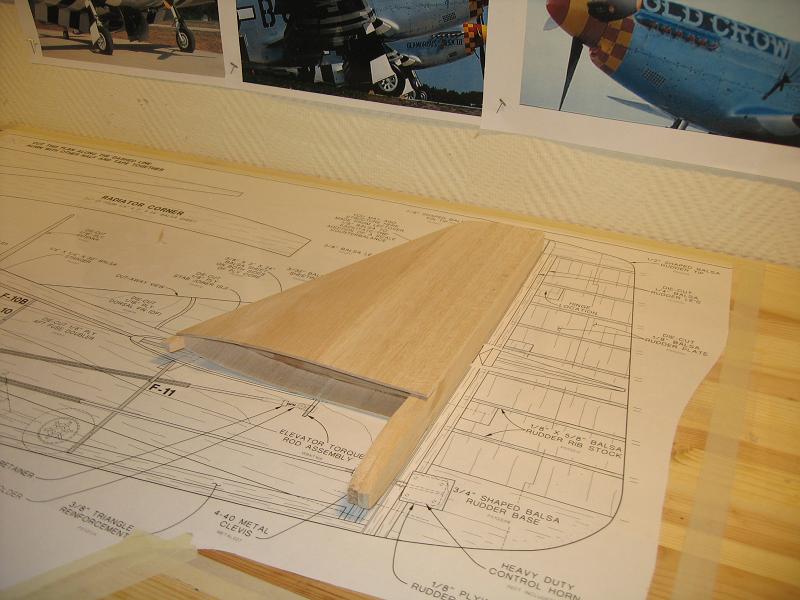

                      I dag er det halefinnen som har havnet på byggebordet. Den bygges etter samme teknikk som stab. Dvs spant med ”jig tabs” som festest loddrett på tegningen. Fremkant og bakkant limes til spantene.
                      Mustangen har originalt såkalte ”trim tabs” på side og høyderor. Dette kan bygges inn for mer skalalikhet. Siden TFs byggesett uansett er en ”stand-off” / sport scale modell, velger jeg denne gangen å hoppe over disse detaljene. (KISS)
                      Det er fortsatt ingen merkbar endring i haugen med balsa…

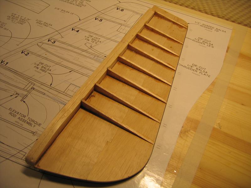

                        Rudder leading edge lages ved å lime sammen to die-cut lister, som pusses til riktig fasong. Sentrum av rudder LE merkes med blyant og sideror i balsa limes 90 grader på TE etter blyantstrekene.
                        Ribbene merkes iht tegning. Ribber skjæres til av en list og limes 90 grader på siderorsflaten. Det er selvfølgelig særdeles viktig å få sideroret helt rett. På topp og bunn av sideroret limes balsaklosser på begge sider. Disse formes til ved høvel og pusses ned til de stemmer med tegning av ”cross-section” som vist på tegningene.
                        Dermed er halen ferdig, og jeg kan ta helg.

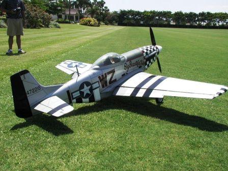

                          Gutta på tur!
                          Vet ikke om du har sett dette bildet John, men her har du gutta på tur i den originale BB Doll. Jeg fant bildet på nettet når jeg søkte etter bildemateriale til Old Crow. Hvis jeg husker riktig så er bildet tatt i Europa (Tyskland?) etter en "ferry flight" med BB Doll, hvor "hooden" forsvant in transit !!!
                          Som du ser, bleke men fattet
                          Edit: Fant kilden nå, mustangmustang.net, og det skjedde 19.mai 2006 på en flight fra England til Berlin, hooden tok farvel over byen Munster i Tyskland.

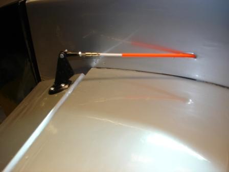

                            Jeg vurderer å skifte ut 2,5mm pianotråd som pushroder i kroppen med disse orange ifra protec de går i sin helhet inn i de grå røra som var ferdige monterte hos meg. Stiver av det orangsje røret inn til kroppen bak i halen, da blir det bare 20mm med "fri" pushrod ut til rorhornet. Bruker 2 stk. HI Tec 4245 MG ,ved 6V. har jeg da 2 x 5,5 kg på høyderor,mener det duger! Bygger vel om til pull/pull til sideror.

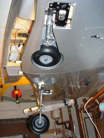

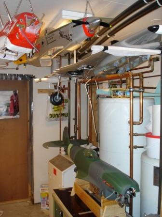

                            Kommer med noen bilder ifra hobbyrommet.

                              Kommer ganske sikkert til å bytte ut pianotråden med noe mer moderne, vurderer din løsning. Hvis du monterer pull-pull, må du fortelle hvordan du gjør det.
