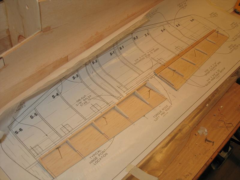

    Så skal 2 maler klippes ut fra tegningen og limes på sidene av flapsen. Dette for å lage den riktige avrundingen av flapsenes forkant.
    Bakkanten av vingen må pusses til en konkav form. Frem med saga og dermed ble kosteskaftet mitt 10 cm kortere. Men jeg fikk en perfekt pussekloss for dette formålet. Mye pusling og prøving her, for å få det til å bli helt riktig, men nå passer flapsenes forkant til vingenes bakkant som hånd i hanske.
    Mye arbeid med disse flapsene, men jeg håper det er verdt innsatsen. Har allerede begynt å fantasere om min Old Crow, der den etter et vellykket tokt er på vei inn i en lang finale, med flapsene fully down, og de aftenrøde solstrålene spiller i den grasiøse aluminiumskroppen...

      I dag ble flapsene på venstre side ferdig, og vingen begynner endelig å nærme seg ferdigstillelse. Jeg tok ikke sjansen på å kappe dybden på flapsene etter tegningene. Jeg har derfor med hensikt latt de være en del for dype.
      Så det var bare å legge rettholten på vingen, og sikte den inn slik at den fluktet med balanseroret og vingeroten. En rask blyantstrek, og jeg kunne enkelt skjære flapsene til perfekt dybde. Dermed ble det minimalt med pussing og etterarbeid for å få vingens bakkant rett.

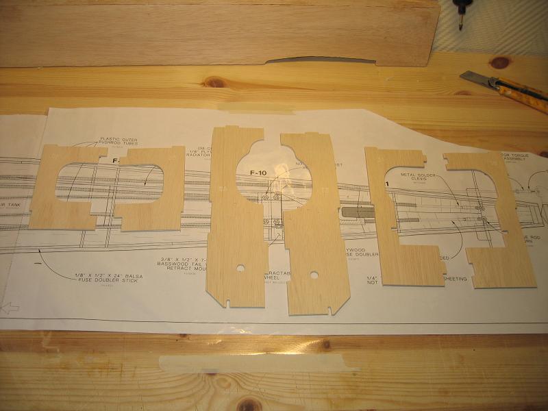

                Body-building
                Da er neste fase i Mustangprosjektet i gang, og kroppen er i ferd med å ta form på byggebordet. Det viser seg at også kroppen skal bygges opp-ned, men først skal kroppssidene bygges. Hver kroppsside består av 6 die-cut elementer som limes sammen til ett stort stykke.
                Her var ikke passformen helt 100%, så det ble nødvendig å tilpasse ganske mye for å få det pent. Etter at alle delen var justert og tilpasset, var det om å gjøre å lime sammen sidene slik at de ble helt rette. Jeg løste dette ved å tape fast de øverste delene på hver kropsside med maskeringstape til en rettholt. På denne måten ble utgangspunktet for hver side helt rett.
                Kroppssidene er på dette tidspunktet helt like, men må merkes ”høyre” og ”venstre” av hensyn til den videre byggingen. Hale og vingesadel forsterkes med 3 stk die-cut finèrstykker som limes på hver kroppsside. Bunnplaten limes sammen av 2 stk die-cut finèrplater og festes nøyaktig til tegningen. (Siden kroppenbygges opp ned, blir dette cockpitgulvet)
                Jeg har også limt sammen 3 kroppsspant, og i morgen skal de første bitene av kroppspuslespillet settes sammen. Men, først skal kroppssider og spant ligge i press natten over.

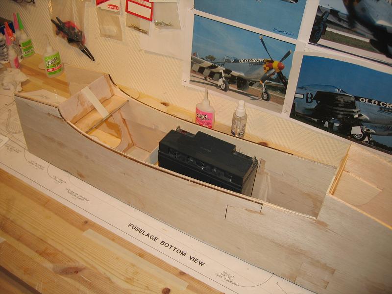

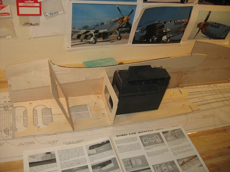

                  Flere av kroppsspantene lamineres med kryssfinèrforsterkninger, før de limes til bunnplaten. Det første spantet limes loddrett til bunnplaten. Deretter limes venstre kroppsside til dette spantet samt enda et spant. Alt i én limoperasjon. Her hadde det vært en stor fordel med 2 ekstra hender
                  Spant nummer 3 limes på plass før den høyre kroppssiden festes. Som dere ser blir det god plass til batteriet ombord.
                  Vingefestet av kryssfinèr limes inn og forsterkes med glassfiberduk og epoxy. Deretter forsterkes spantene ved å lime inn 3kant lister av balsa mot kroppssider og bunn.
                  Det begynner allerede å ligne en Mustang, om enn litt kantete

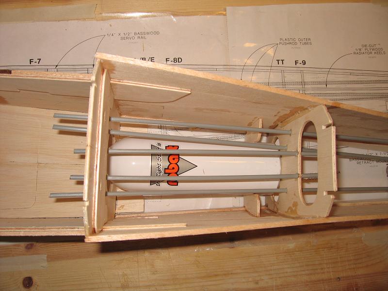

                        Så har postmannen vært på besøk, og arbeidet med kroppen kan fortsette uten avbrudd.
                        Robarts haleretract skal festes til et kroppsspant, før hele montasjen limes inn i kroppen. Retracten festes til 2 hardvedlister med 4 skruer. Hardvedlistene limes til spantet. For å sikre riktig plassering anbefales det at listene limes til spantet mens retracten sitter på plass.
                        Min gode gamle avbiter måtte bite i gresset, når jeg forsøkte å klippe av skruene på baksiden av listene. Så måtte baufila frem likevel.
                        Som dere ser av bildene klarte jeg det kunststykke å lime inn hele montasjen bak-frem Ikke spør hvorfor eller hvordan…. Men det hadde jo blitt en meget spesiell Mustang
                        Etter litt lystbetont banning, ble spantet spantet skjært ut og snudd. Godt det bare var festet med 30 minutters epoxy
                        Deretter ble reseten av kroppsspantene i bakre del av kroppen limt inn. Spantene var ganske tricky å lime inn. Grunnen er at spantene er ovale, og kroppssidene er tykke og stive. Svært vanskelig å forme kroppen etter spantene og holde det fast, rett og iht tegningen mens limet tørker. Men jeg tror resultatet ble brukbart.
                        Lufttanken ble så installert, det samme er gjennomføringshylser for push-rods og strømper til pull-pull til halehjulet.
