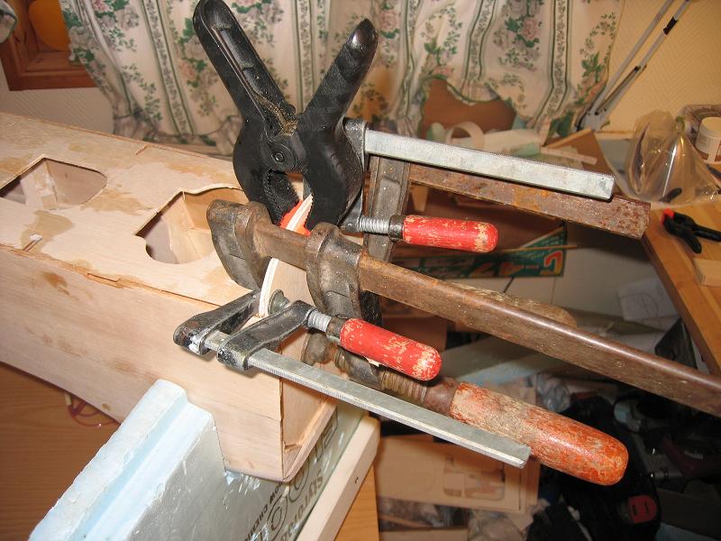

                I dag har jeg montert halefinnen og siste del av firewall. Halefinnen må selvfølgelig monteres 90 grader på kroppen, parallellt med vingen. Ved bruk av hyssing og byggenåler er det enkelt å sjekke at alle vinkler er riktige. Det er en fordel å bruke 30 minutters epoxy, for da har man god tid til å gjøre de siste justeringer for å få det helt bra.
                Siste element av firewallen limes også på plass med 30 minutter epoxy.
                Etter litt pussing, er jeg nå i henhold til byggeveiledningen klar for montering av motor. Men den har ikke kommet ennå!!!!
