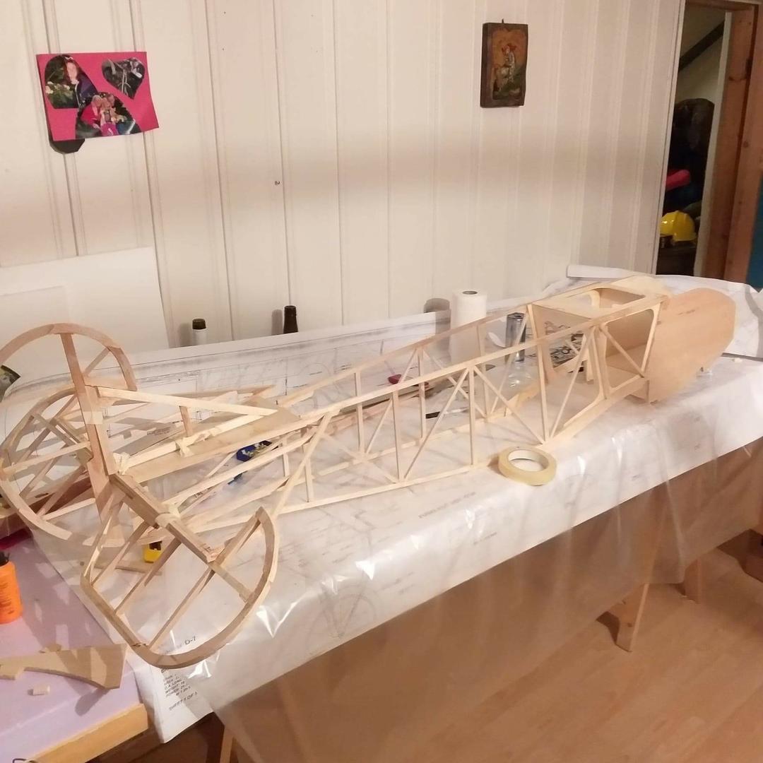

ID:	617709Daglige kroppsbyggingsøkteer gir resultater!

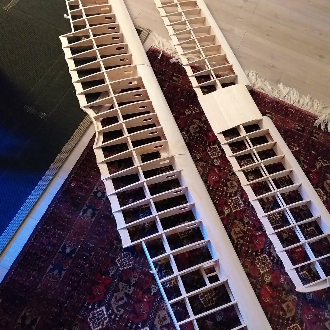

ID:	617713 Treferdige vinger, vingespenn er på 223 cm
