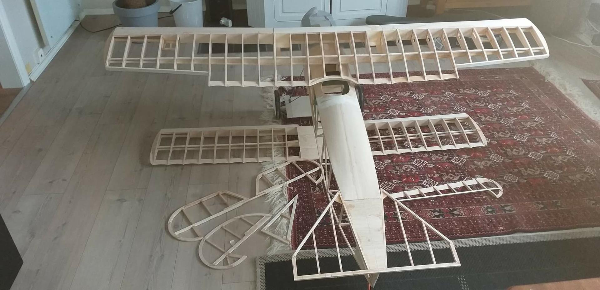

      Da var jeg kommet til stadiet nitti prosent ferdig og nitti prosent igjen! Kroppen, vinger, ror, understell ferdig. Neste steg er egentlig montering av vinger, men har lyst til p begynne på motoratrapp først, vi får se. Vingemontering er en stor og komplisert operasjon, i hvertfall for meg, så føler jeg må forberede meg litt på det. Her skal jo alle vinkler stemme. BUSA har likevel en fornuftig metode å gjøre dette på, så skal nok gå bra. Her er bilder av bygget så langt. Dette er ingen liten park flyer!

        Og ett til Click image for larger version

          #64
          Dette kom egentlig som et sjokk i dag, har liksom ikke tenkt på hvor langt jeg egentlig er kommet, plutselig var det ikke flere ordentlige deler å bygge, men på,tide å starte skaladetaljer, radio og motormontering, vinger og stag osv osv... begynte i august september 2018, sånn omtrent så plutselig er det kanskje ikke helt urealistisk å få den i i lufta dette året. Om jeg tør ta den opp da. Vesentlig mere massivt og stort en noe jeg har fløyet før, dvs i form av modellfly da. Betydelig enklere å fly når man sitter ombord selv og ikke står på bakken og gjetter seg fram til hva som skjer

            Begynner virkelig å ta form dette Fordelen med store modeller er at de som regel flyr mye bedre enn de små så ikke bekymre deg for det.

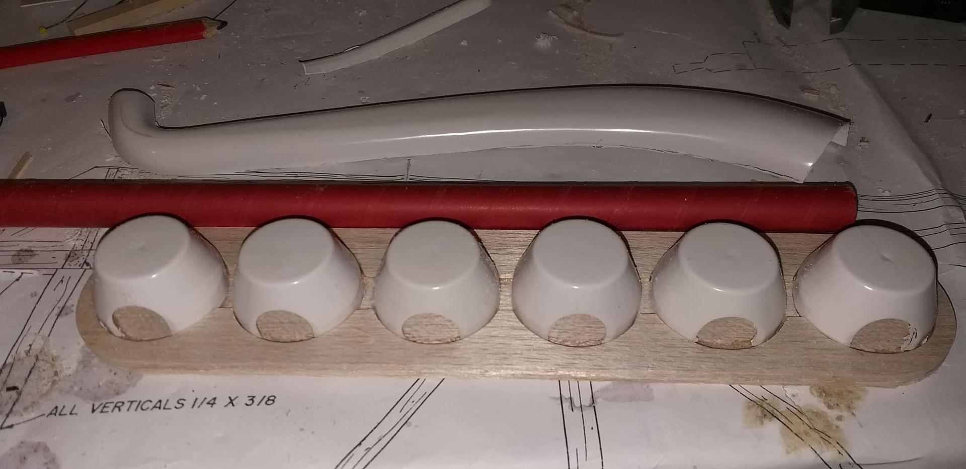

                      #70
                      Mye småplukk å holde på med. Dessverre lite å vise til med bilder. Har i dag klart å få fatt i skruer og mutre som må til for en realistisk motoratrapp. Den er bygget bl a av balsa så det er mye småoprasjoner for å få den til å se ut som metall, grunning og pussing og grunning og pussing osv osv... kommer til å bli bra til slutt men tar tid. Går liksom mye raskere når man holder på med de store delene

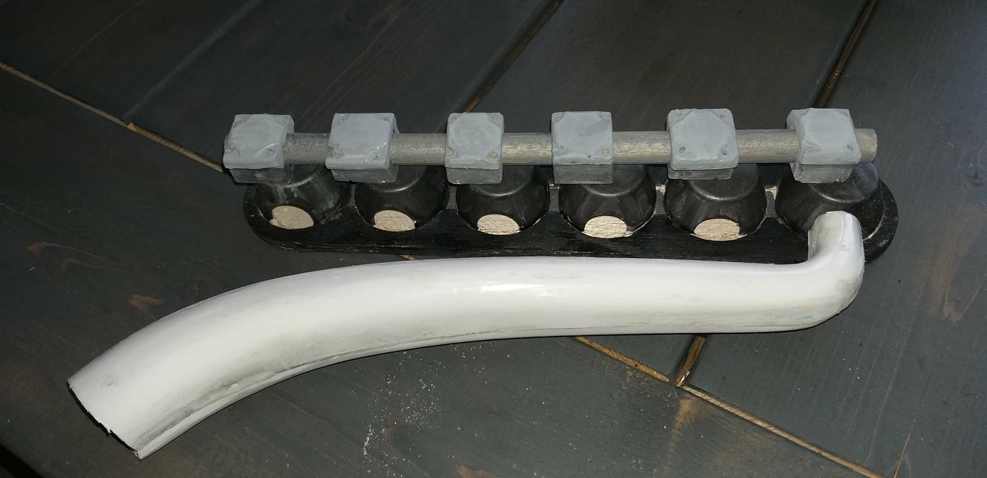

                        Begynner å likne litt på motoren

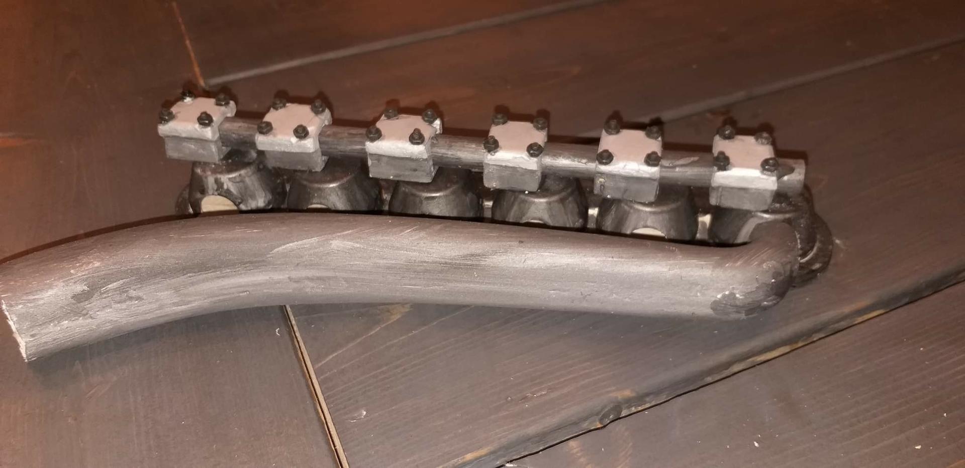

                            Begynner å likne litt mere på en motor nå!

                                #75
                                Har nå funnet løsningen på stagene til ventilene på motoratrappen. Hadde tenkt å bruke 2 mm skruer, men det er jo umulig å få,tak i, derimot er upoppede pop nagler ideelt til dette bruk! Fjærer blir sansynligvis tatt fra kulepenner, har igjen å teste det ut for å se om det blir optisk mulig, om ikke må jeg lage egne fjærer av tynn bøyelig ståltråd, evt tynn loddetråd. Må finne ut av det.
