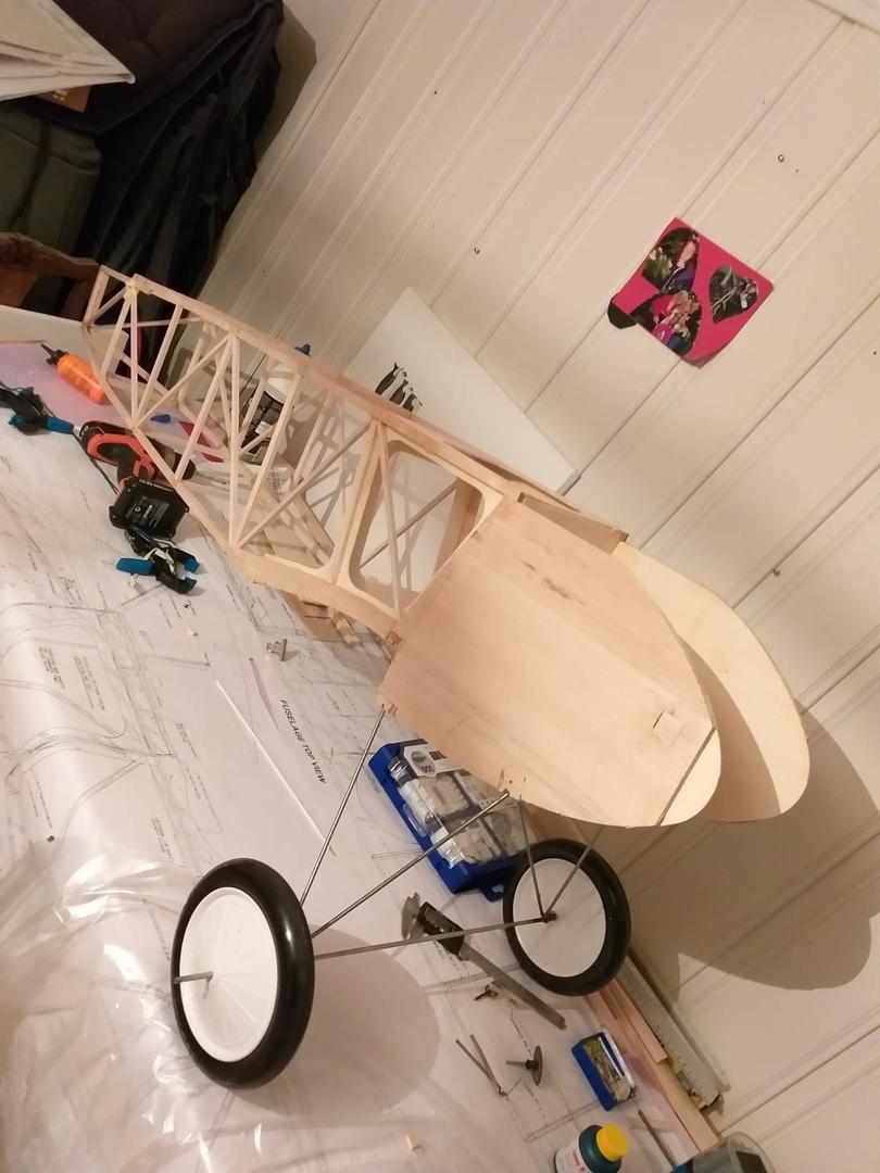

ID:	617792Click image for larger version
                            Denne blir ikke liten! Første gang på egne jul! Det går,langsomt men sikkert framover. Begynt på vingen mellom kulene, når denne er ferdig er det cowling på gang, denne er det mye jobb med. Men det gjør ikke no, er prosessen som er viktig, ikke sluttproduktet. Selv om detvskal bli gøy å ta den med på stripa og få den i lufta til slutt!
