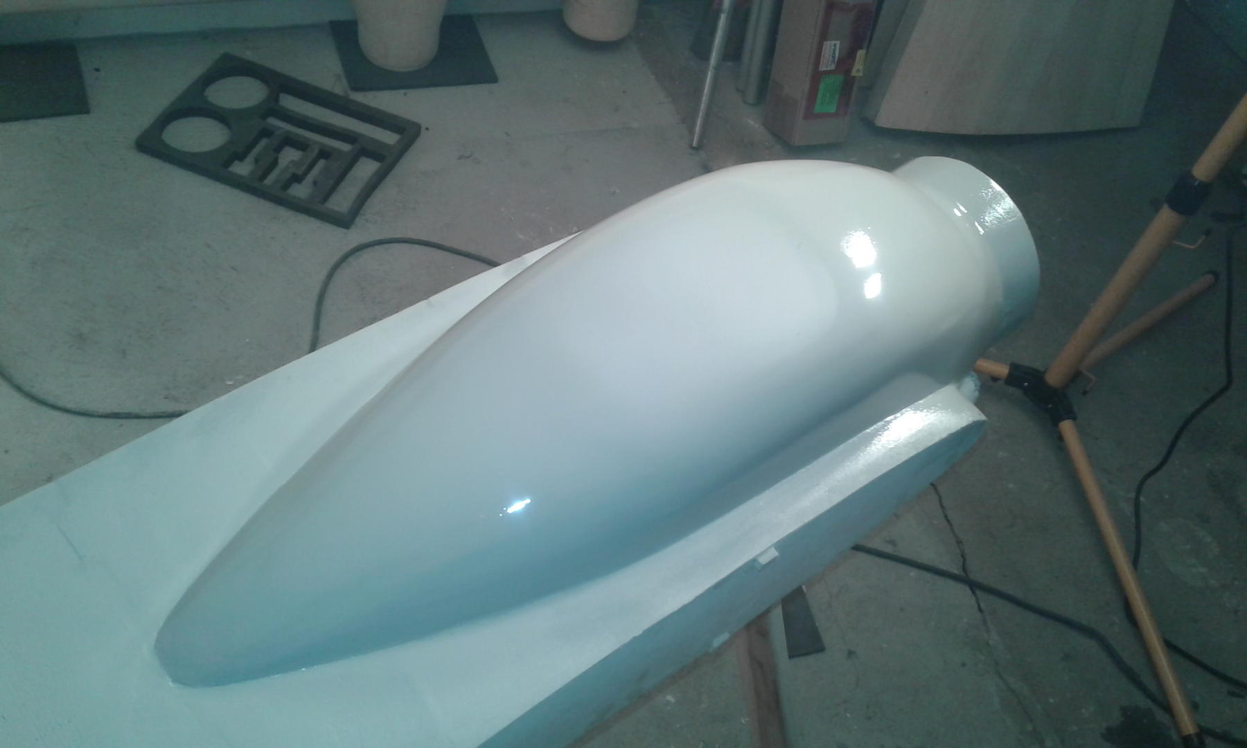

        Har hentet mockup av nacellen nå. Lagde den for tilpasse understell, men var korttenkt og skar ut lukene før jeg tok en avstøpning. Blir litt jobb for å lage plugg ut av den

          #199
          Ferdig pusset eller kun på sofaen? 😆😆😆😭
            #200
            Ligger på sofaen og drikker øl Er ikke noe hast, for han som skulle støpe var så innmari opptatt før jul
