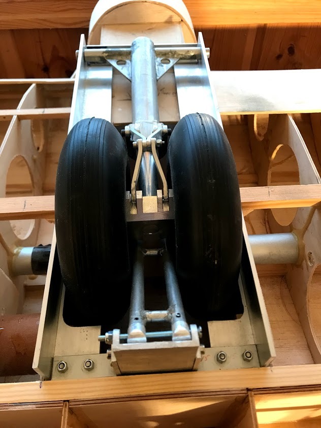

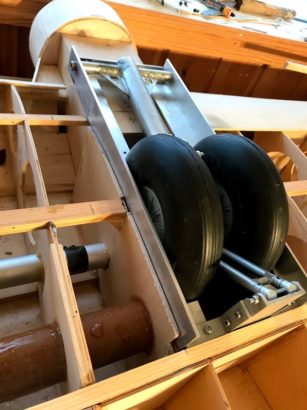

              Da er ting på gang igjen Gått hardt til verks med div skjæreverktøy for å få plass til hjulene. Det har resultert i at jeg måtte legge inn ny bjelke med webbinger i bakkant.
                #277
                Går sakte fremover. Men nå er understellsfester og forsterkninger ferdige. Godt å bli ferdig med det

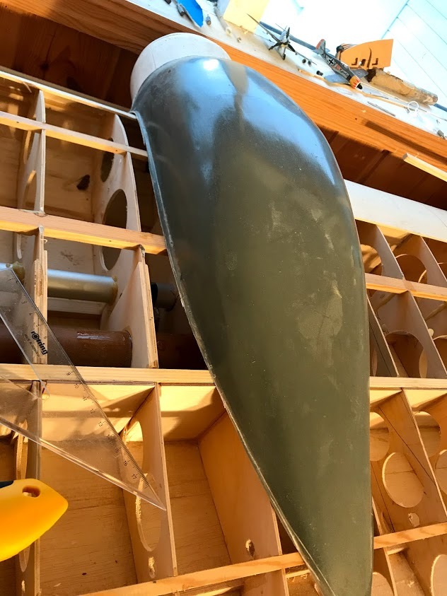

                    Jupp. Har gått ut av produksjon, men de lagde 4 nye med 155 bunnkasse Har lagd den første utvendige nacellen under nå.
                      #280
                      Da er begge naceller ferdige.

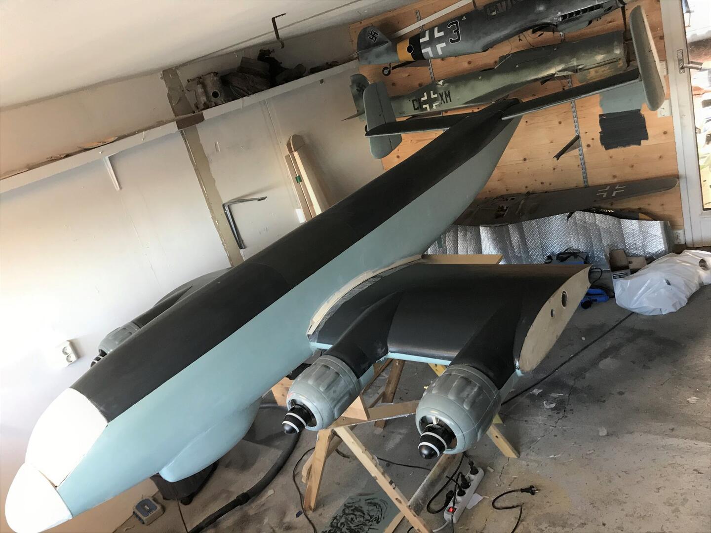

                          Hei. Den blir trukket med 40g glassfiberduk. Litt fremgang her.
                            #283
                            Litt fremgang.
                              #284
                              Litt fremgang igjen.Click image for larger version  Name:	122769688_10157191944726152_8331644817072830101_n.jpg Views:	0 Size:	53.5 KB ID:	680646

                                Dette blir en heftig modell altså
