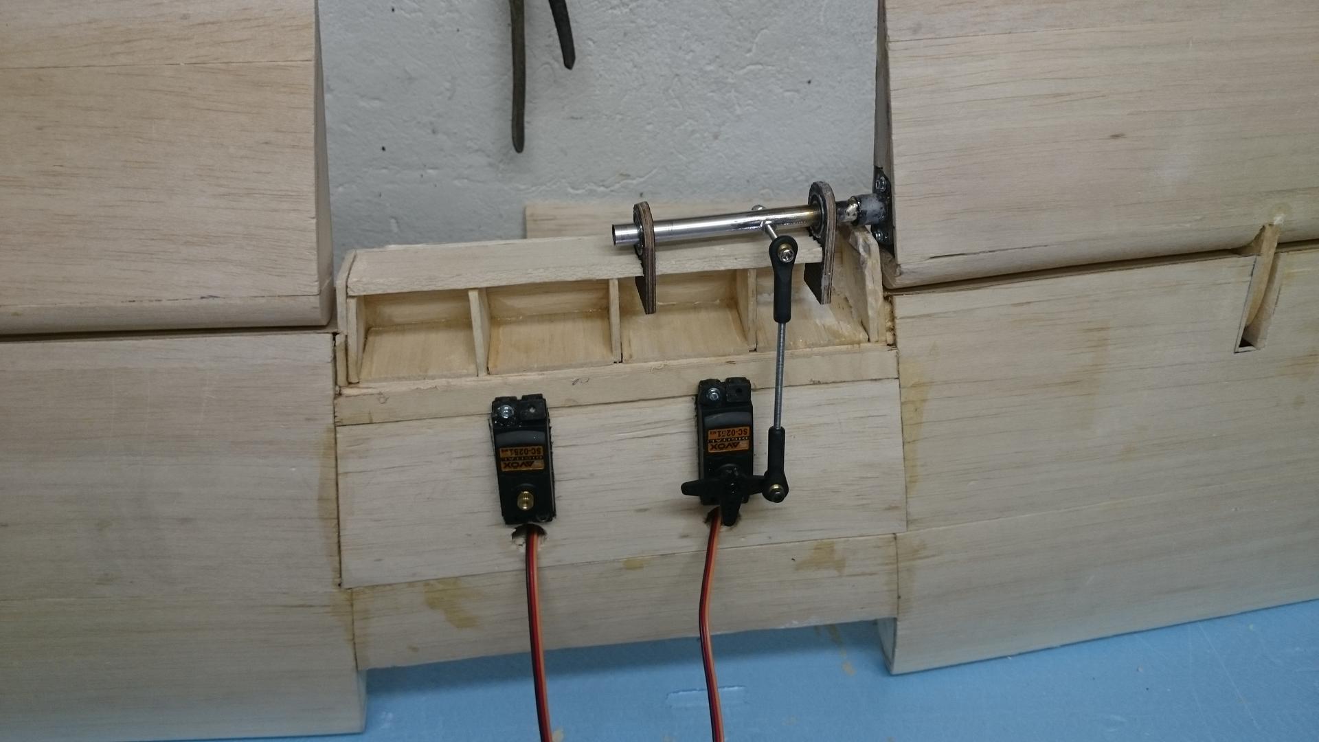

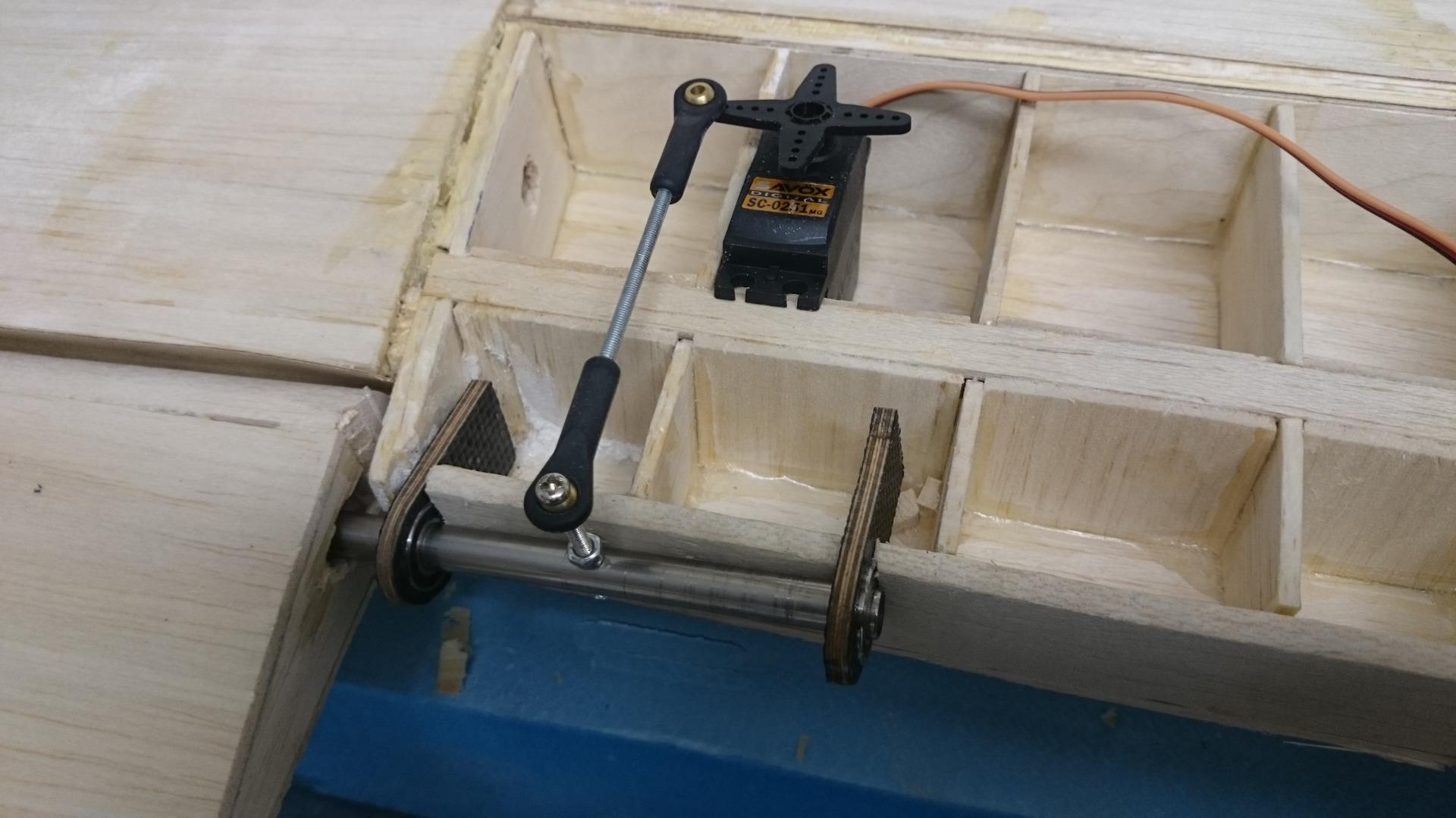

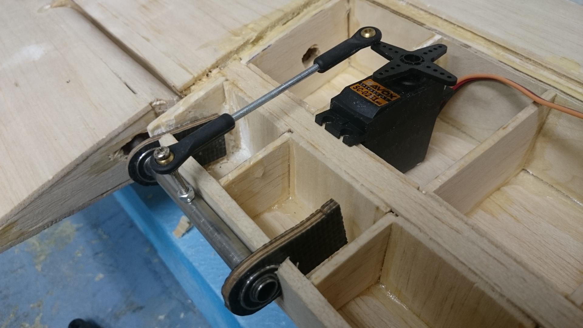

          Tilbake til Scratchbygging igjen Har begynt på høyderorsoverføringer som kan bli litt jobb. Skal bruke 3 mm umbraco skrue gjennom røret og lodde på en stålplate som jeg skrur sammen med en finerspant som limes fast i høyderoret. Tror det skal bli en slarkfri overføring og solid nok.

            Flott å se at du er i gang igjen med den digre kjerra. Ser ut som du har alt under kontroll.
              #156
              Må få gjort noe før sommeren Håper den kommer i lufta neste år i hverfall
              • SmurfAir
                • May 2013
                • 1629
                #157
                Slett ingen dårlig idé det der!
                De forankringene til røret, er det finér av et eller annet hardtre (pga. fargen)?
                Er det kulelager eller en form for glidelager, som røret igjen sitter festet i disse forankringene?
                Står du på like mye med denne i vinter som du gjorde sist vinter, så er det vel håp om at den kommer i lufta til sommeren
                  #158
                  Det er 3mm flyfiner som er belagt med karbonmatte og impregnert med tynn CA Har brukt lukkede kulelager og 8mm stålrør.
