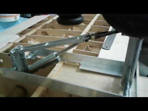

          Prøving av understell i dag. Fantastisk jobb av Kristen

            Tøft! Luft ser det ut som?
            Frest og TIG-sveiset ser det ut til.
              #261
              Sitter en liten elektrisk motor inni sylindrene

                    De er håndlaget av Kristen Thorrud. Fantastisk flink skalaentusiast
                    Det skal også lages en kappe rundt leggen etterpå.
