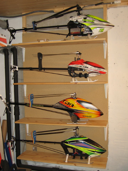

                Jeg tok et bilde til for å sammenlikne litt. Men jeg vet ikke om det gir noe godt inntrykk egentlig. Det er i allefall fra toppen: Synergy N9, Logo 600se, Henseleit TDR og Whiplash 90E.

                  Du får sette 450'n under halen på Whiplashen. Og en fyrstikkeske under nesa på'n

                    Faen for en fin hylle du har der!!!! Misunneliiiig!

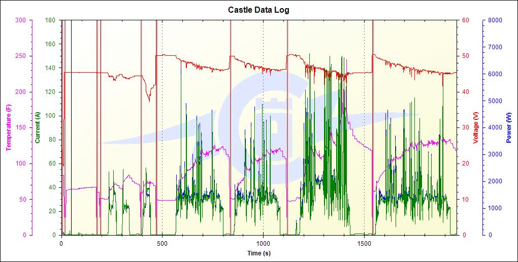

                          CC ICE regulatorene har jo logging av masse nyttige parametre. Jeg har ikke benyttet disse før, (har brukt CC ESC på andre heli også), men loggingen sto på under mine første flighter med Whiplash'en. Så for de som har interresse for det kan jeg si litt om dette. Samplingstiden på disse loggingene var 1s.
                          Peak current = 152A
                          Peak power = 6713W
                          Max temp = 117 C
                          Disse høye verdiene var under kjellkr's flight på 2100rpm hsp. (Den nest siste i grafen under). De høye temperaturene var korte spiker på 1s (samplingstiden) så falt de til ca 75 C mellom 3 høye spiker som hadde ca 12 sek. mellomrom. (Hva drev du med der kjellkr? )
                          Under mine flighter holdt temperaturen seg langt lavere. Den steg sakte opp til ca 60 C uten noen spiker underveis. Jeg lurer litt på når temp blir et problem. De høye spikene var litt høye, men droppet jo med en gang da. Disse flightene ble foretatt under ca 0 grader utetemp +/-.
                          Litt om forbruk.
                          Min siste flight på 2000 rpm varte 6,25 min. Da gikk det med 3400 mAh.
                          kjellkr's flight var for det meste på 2100 rpm. Han fløy totalt 4,13 min. og brukte 3660 mAh.
                          Med mine 5300 batterier skulle det gi meg ca 7,5 min på 2000 rpm (med min flyging) og ca 4,5 min. på 2100 rpm.
                          Jeg har lagt meg på hhv 6 og 4 min. foreløpig så får jeg se an utviklingen.

                            Logginga med Castle Ice regulatorene er kjekke å ha, uten tvil! Men syns du fikk noe høye verdier på temp og max Amp, hvordan skal det gå når temperaturen ute blir 20-30 grader varmere?

                              Max amp bekymret egentlig ikke så mye. Men det er klart at sampling på 1 sek er lenge, og det er nok mange høye spiker jeg ikke har fått med meg. skal øke samplingsraten til neste gang. Men jeg har tenkt mer på dette med kjøling. Og ja, hva skjer til sommeren. Nå sitter ESC inne i ramma og jeg vet ikke hvordan kjølingen egentlig blir der inne. Et alternativ er å flytte den til batteriplata foran motoren. Da havner den rett under canopy, og jeg vet ikke om det blir bedre. Men det er der de fleste har den som jeg har sett på nett. Bobby Watts for eksempel har sin der. beste hadde vært på halen, men det blir trøbbel med CG og ledningsføring, samt at jeg liker å ha haleseksjonen fri for dilldall som må av i tlfelle demontering.
                              Jeg postet en tråd på RR så får jeg se om det er noe info å hente der. Jeg ser de fleste har begynt å bruke 160A versjonen så det er i såfall en mulighet å bytte til det. Jeg valgte 120A pga to ting. Vekt og tilgjengelighet. Foreløpig er ikke dette med temp noe problem. I allefall ikke med meg bak spakene. Så får jeg følge med på dette utover mot varmere tider. Også håper å kunne finne ut litt mer om hva slags kriterier som faktisk gjelder.

                                På TDR er det jo ett par tre etablerte muligheter. TDRen er jo veldig lukket i canopyen og man har noen forskjellige løsninger der (montere vifte!), kappe noen hull i canopy (visstnok ikke veldig effekt på speed runs el., selv om jeg er skeptisk), og forskjellige andre kjøleelementer både i forbindelse med esc/motor eller ikke.
                                Det er ikke sikkert at temperaturen stiger veldig mye mer med varmere vær heller (det er klart det blir forskjell på å fly i Norge nå og Sahara på dagtid men ...). Jeg er i hvertfall ganske sikker på at det ikke nødvendigvis er en-til-en (øker temperatur ute med +20 så stiger logget temperatur +20)... Så lenge max temp er større på objekt enn ute-temp. så vil den jo avgi varme til omgivelsene, og det er ikke avhengig av temperaturen på omgivelsene. Du vil få "trøbbel" med min. temperatur som vil gå mot min. temp i omgivelsene, men "kjøleeffekten" (aka avgivelse av energi til omgivelsene) vil være "konstant" (gitt omgivelse lavere temp enn objekt).
                                Usikker på hva temperaturen har å si på motstanden, som igjen vil gi mer temperatur, men....
                                Er fullt mulig jeg ramler opp i noe differensialligninger her og, og da er alt jeg har sagt så langt rett og slett feil
