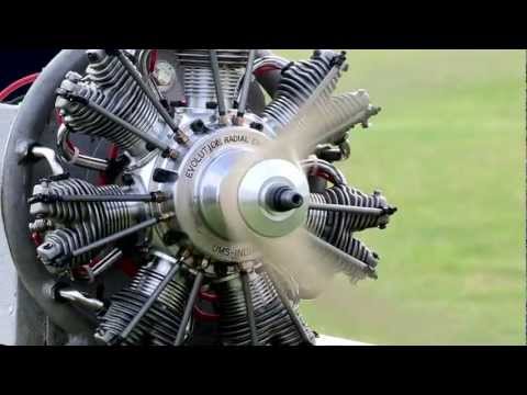

    Motor blir en Evolution 7-77, 7 cylindret radial ombygd til tenning fra CH-ignitions.
    Understell blir Robart elektrisk
    Radio JR XG11
    Batteri: Life

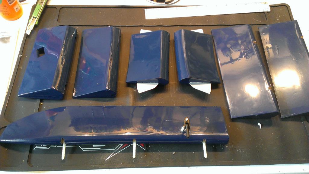

    Okei, så er vi i gang...dette er en ARF i stor stil og akkurat som på TopFlite sine kit er mye gjort for deg.
    siden denne maskinen har en noe mer kompleks vinge i forhold til andre ARF så er ikke noen av rorene på denne maskinen hengslet fra fabrikken.
    Har ikke noe i mot hengsling da alle hull er ferdig borret og bruker PU lim istedet for epoxy. Som vanlig begynner man med å gjøre klart for hengsling av rorene på vingene.
    Bal.ror og ytterste flap er bygd opp av balsa og trukket med monokote, mens de to indre flapsene er av glassfiberkonstruksjon. Hele flapsen er ment å opereres av en sterk servo som monteres i centerseksjonen og kraften overføres av to torque stenger. De forskjellige flaps seksjonene henger sammen i form av slisser og aluplater i rorene. Det viktige her er å montere alt uten lim for å sjekke at alt fungerer som det skal uten noen binding.

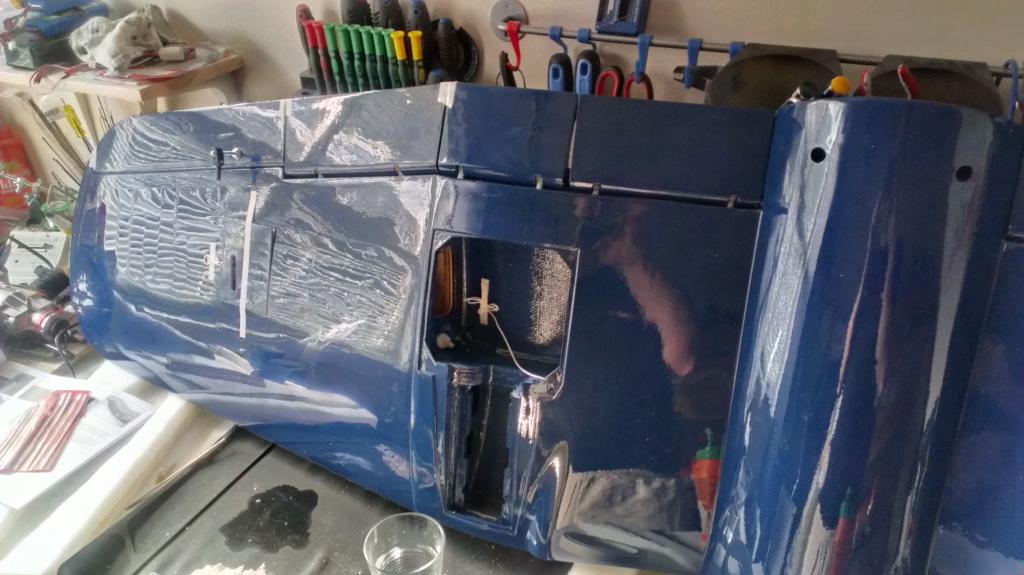

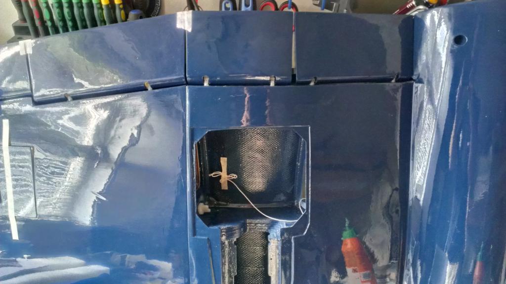

                          Da har begge vingene fått limt på plass ror og flaps...
                          Var litt knot å få ting til å gå helt smooth men med en fil for hånden og litt tålmodighet ordner det meste seg.
                          Eneste jeg syntes er litt rart er at H9 har gjemt alle overføringene for flaps, sideror og høyderor, men på bal.ror der har de satt inn noen kjempestore skruer og linker som ikke ser ut i dagen..men men..

                              Det glinser vaffal noe veldig i monokote'n.
                              Pussig at ikke Top Flite og Hangar 9 kunne brukt Solartex i det minste. Monokote er da også ganske dyre greier ?
