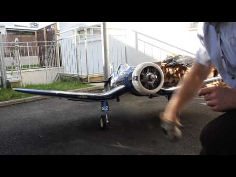

                    Og til de som evt lurte så passer og en asp 400 rett inn i denne corsairen og
                    - Håvard Glad Andreassen
                    - YouTube.com/Warbirdpilot
                    - facebook.com/warbirdpilot
                    • Warbirdpilot
                      • 2878
                      #40
                      Tenker det blir bra med power jeg...og ikke minst fin lyd...

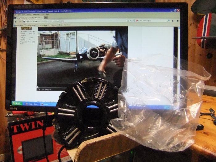

                            Nå må jeg slutte å lese disse trådene. Bank-kortet rister i lommeboka og kaldsvetten hagler. Nei, dette kan ikke være sunt i lengden. Sjekk mine to plastikkradialer da...de holder liksom ikke mål i lengden. Etter å ha hørt denne motoren gå nærmer det seg en akuttilstand som må behandles.
