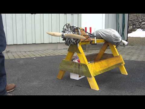

              Ble testing av motor i dag og den gikk meget godt...
              Hadde en 23x8 liggende og motoren passerte lett 6k rett over halvgass, turte ikke å gå lenger med denne propellen siden 6k er max på motoren. Må få på plass en større prop og teste på nytt.
              En annen bra ting er tross høyere volum og vesentlig mere effekt brukte denne motoren vesentlig mindre fuel enn ASP 400, en av de mange positive tingene med CDI.
              Enjoy.

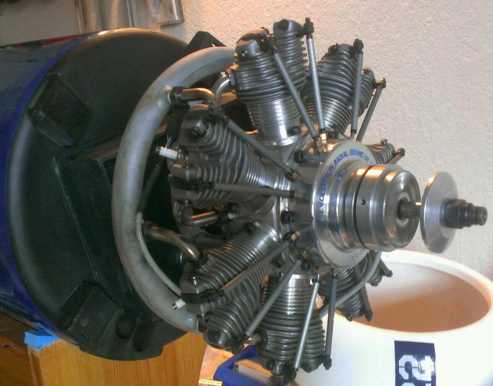

                Tøft. Regner med at jeg får fyrt opp min 7-260 i løpet av uka. Ser det er et helt annet tenningsanlegg på din motor i forhold til min.
                • Warbirdpilot
                  • 2878
                  #68
                  Ja dette er en glow motor med et prototype tenningsanlegg for å kjøre tenning og glow...mere power og bedre fuel økonomi
