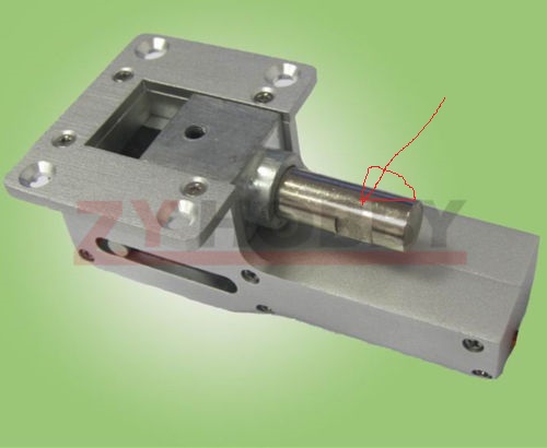

                  • ingeb
                    • Jan 2006
                    • 468
ID:	617804Går det å fjerne denne og erstatte den med leggen?

                      jepp det går. sitter en umrako i hullet der jeg har ringet rundt. også sitter det en på motsatt side som må løsnes når retracten er ute.

                      • Lars N
                        • Apr 2002
                        • 2891
                        Originally posted by ingeb
                        [ATTACH=CONFIG]89201[/ATTACH]Går det å fjerne denne og erstatte den med leggen?
                        Mulig. Men tror du har en annen versjon også med bare hull
