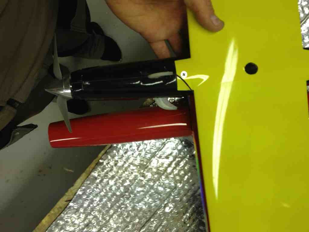

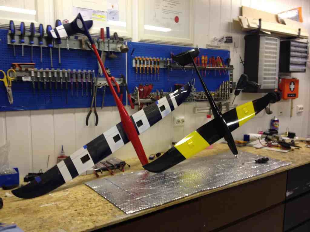

                X-plane har landet
                Her er det plass til vannvittig motorisering

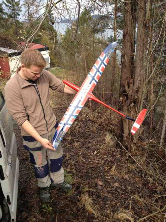

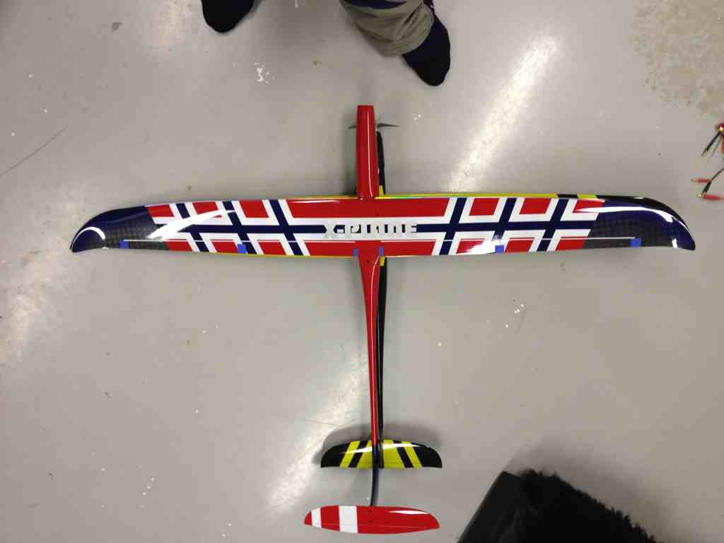

                  Modellen ser flott ut men har enkelte småfeil i lakken, ikke noe som jeg kommer til å bry meg særlig om!
                  Sakene er meget lette og tydelig sterkt/stivt men vingestivheten på denne i trippel carbon er faktisk markant mykere enn sammenlikneted Jibe2 som er dobbelcarbon.
                  Man kan ganske enkelt fremprovosere vingeflex på X-plane noe jeg ikke hadde trodd på forhånd, men på en annenside så er den helt sikkert stiv nok!
                  Uansett så syntes jeg resultatet av lakkeringen var skikkelig tøft, det er helt garantert en modell jeg gleder meg til å fly

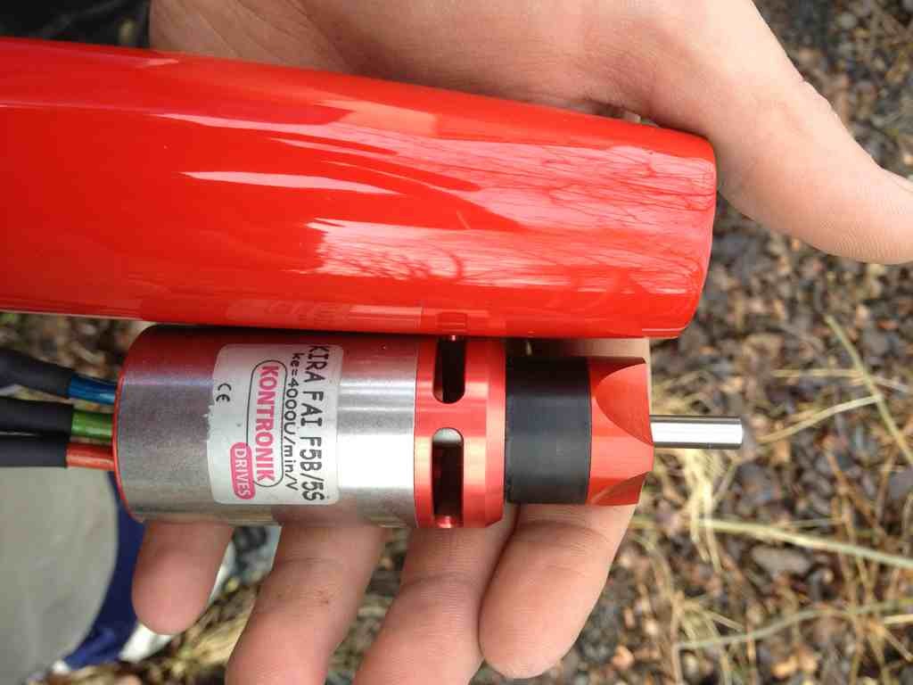

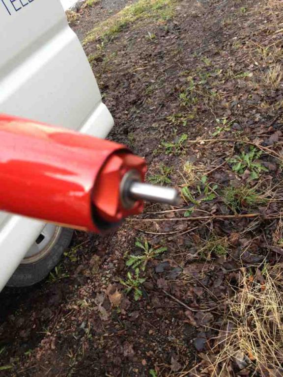

                    Var ikke den motoren litt kort?
                    I hangaren:
                    SpeedFire F5B
                    Hawk F5B
                    MiniHawk (2stk)
                    UM Stryker Q 180
                    FPV Raptor
                    EPO Cessna (156cm)
                    • Olavjoergensen
                      • Jun 2005
                      • 2208
                      #565
                      Hehe
                      Men FAI 4s motoren er en del kortere og 100 gram lettere med sine 255gram inkl gir.
                      Tipper den leverer rundt 2,9kw på en 15*16 men er jo plass til 16*17
                      TP 4s 65C får også god plass tror jeg, prøver senere
                      Olav Jørgensen
                      Low & fast

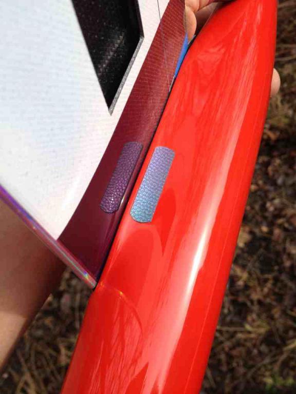

                          Sammenliknet med Jibe
                          - markant lengre nese, men også lengre haleparti. Jeg vet Jibe'n flyr som på skinner så dette lover godt!
                          -marginalt større vinge på Jibe, de har også forskjellig vingeform sett ovenfra
                          - kroppen er litt forskjellig. Litt mer firkantet på Jibe og rund på X-plane. X-plane kroppen er nok mer robust ved håndtering men de tåler nok helt sikkert det de skal i lufta begge to

                                Kontronik Kira 480-50 5,2:1
                                Kontronik Jive 100+ LV
                                RFM 12*17 + 7 graders spinner twist
                                TP 3s 2700 mah 65C
                                Gir rett over 1 kw et sted i power
                                Step 2, overkill power
                                Kontronik Kira FAI 4s
                                RFM 15*16 - 16*17
                                TP 4s 2700 mah 65C
                                Vet dette leverer over 2,9 kw på 15*16, 16*17 har jeg ingen info om.
