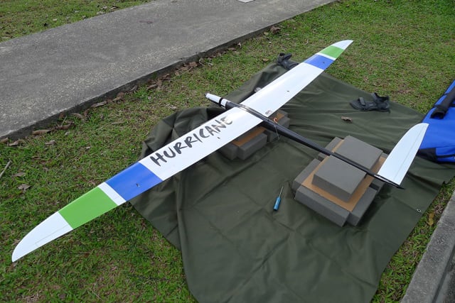

            Gleder meg til ratte den kjerra der ja. Tror den egner seg godt til skikkelig griseflyging

              Ser veldig lovende ut, Thomas! Samme oppsett som du planlegger, ikkesant?
