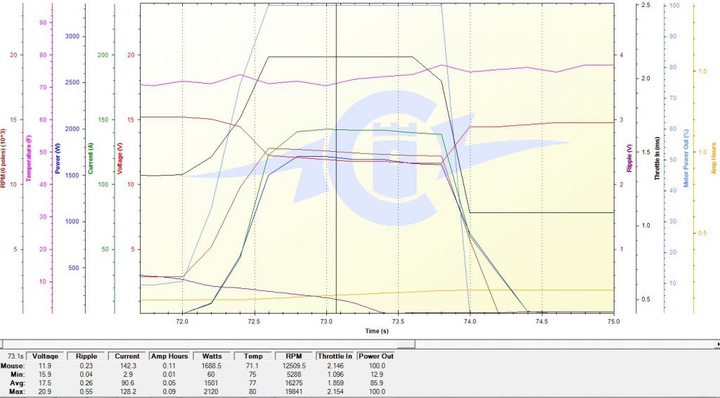

    Her er et godt utgangspunkt for søket ditt: 8,5x23 på 4S med en 1507kv MEGA (spesial-spesial med lavere IR/kv enn 16/45 - don't ask )
Name:	8x23 on 4S.jpg

      De grafene er vel for 5s?? Eller tar jeg feil

        Nei. Det som vises er for 4S. Se "Mouse"-linja. Det viser verdiene der den vertikale linja er. Jeg kjørte 5S med annen prop i samme sesjonen, så du må se bort ifra "Max"- linja da det var verdien fra det siste som ga høyest verdier.

          Ok, da er det greit!
          Bør vel gå rimelig unna det oppsettet der

              440km/t i pitch speed på en 8,5 propell skal vel få bra fart på f.eks en X....

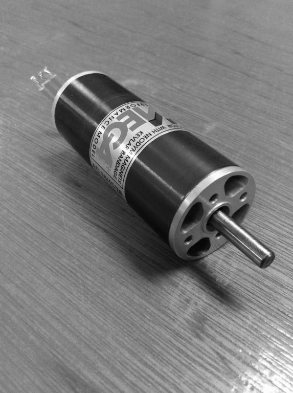

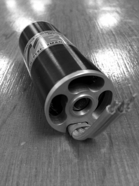

                Bilder av 16/45.......

                  Mer info om MEGA 16/45/xx her:
                  F-27C Stryker - Beyond the Parkflyer - Page 1000 - RC Groups

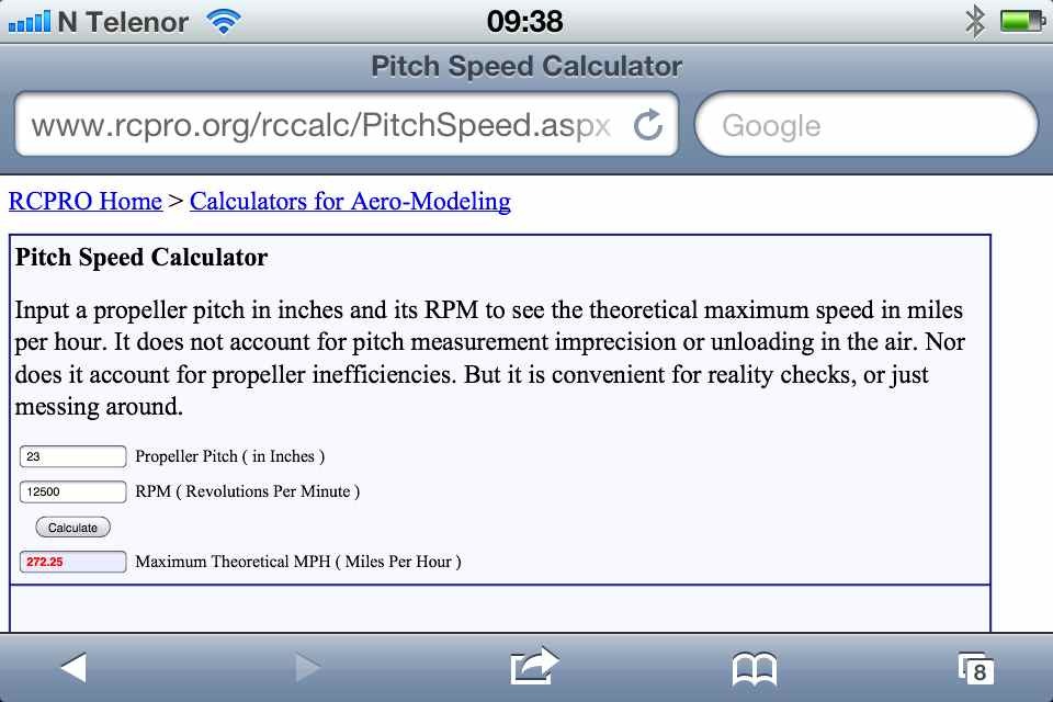

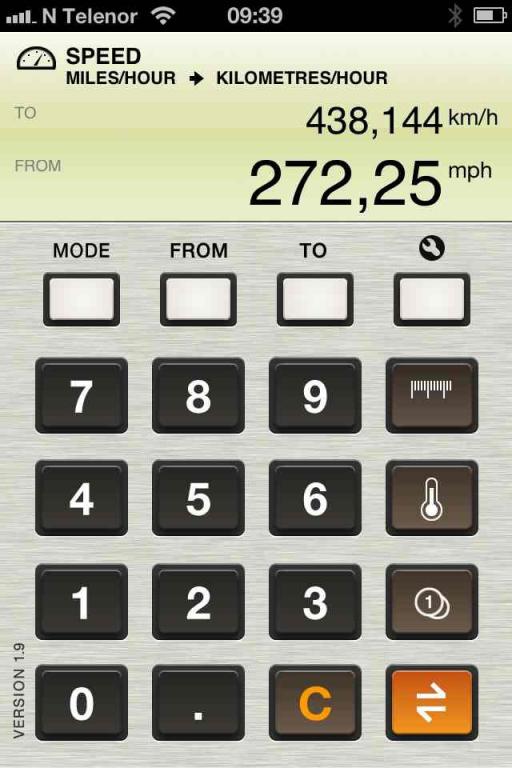

                    Hvordan regner du ut denne picth speeden?

                      Slik:
                      og

                        Se der ja! Greit å vite

                          Man får også opp pitch speed i kalkulatoren til feks Neu motors

                            Slik som denne, Øystein: eCalc: propCalc - Propeller eMotor Calculator   (c) by Markus Mller
                            Den onvenfor er enkel og grei og trenger bare rpm og propellpitch som input. Her er linken: Pitch Speed Calculator
