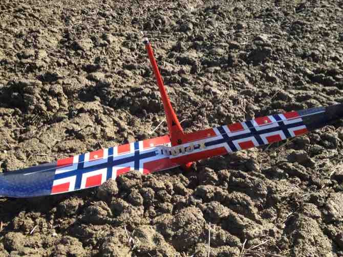

                      • Så var X-plane dau gitt .....
                        Fikk puttet inn en 100 amp dymond ESC for å få fløyet i dag
                        Modellen launchet helt fint med et lite kast med litt over halv gass, modellen trengte et par knepp høyde så var alt fint.
                        Fløy en 5-6 minutter og fikk litt inntrykk av modellen, den går utvilsomt som på skinner, retnings stabil som få, roller fint og seiler ikke så værst med litt flap. MEN så plutselig blir modellen helt villstyring, looper å går hit å dit før jeg ut av det blå får igjen kontrollen! Flyr umiddelbart inn for å lande men gjør en kjempe overshoot, drar rundt å prøver igjen å denne gangen går det neeesten, skal dra rundt enda engang men så blir den villstyring igjen å går i god fart rett ned i jordet.
                        Modellen er vræk, Lipopakka er defekt, motoren som jeg fikk i går er ødelagt og regulatoren er HELT smeltet ned. BEC kretsen er helt død ved test på bakken og det forklarer jo årsaken..... Men jeg lurer på hvorfor den røyk, oppsettet trekker 145 amp i peak og kommer ikke over 100amp før rundt 3 kvart gass, den ble fløyet pent i dag med litt opptrekk og så seiling osv.... Hadde regnet med den skulle tåle dette men dog
                        I selve kræsjen så har lipo og regulator truffet motor viklingene så hardt at den ene er knekt av akkurat der den kommer ut mens de 2 andre har fått seg en real svekking! Akselen fra gearbox ser ut som en banan og er neppe helt i orden
                        Olav Jørgensen
                        Low & fast

                          • Utrolig kjedelig!!
                            Husk at BEC'en kan ha tatt kvelden i møte med moder jord, flere servoer som staller + sikkert andre ting som sluker strøm (avrevne ledninger etc)
                            Har du kjørt motorene over litt lenger tid når du har stått på bakken - en alt for varm ESC kan for påvirke BEC'en slik at den blir ustabil!
                            Men dette er vel en del av "Hotliner" gamet så det er bare å bite tennene sammen og hive seg over et nytt prosjekt
                            • Utrolig kjedelig Olav Kjenner ikke Dymond, men er generelt skeptisk til innebygd BEC med unntak av Jive. I hotliner bruker jeg alltid ekstern regulator, så jeg ihvertfall har en viss sjanse hvis regulatoren går åt skogen.
                              Mange "billig" regulatorer (inkl CC) har knapt kapasitet til annet enn å drive indoor modeller..........
                              Hvilket oppsett kjørte du idag. Kira xxx med Dymond, 3S og RF 12 x 17 ?
                              Øystein T.
                              EF Extra 300 70"
                              Speedfire F5B
                              Baudis Fosa F3B
                              Ascot F3B
                              Lynx Carbon
                              EF Extra 300, 58" Electric
                              T-Rex 700N
                              www.artistic3d.net
                              • Originally posted by Quadrocopter View Post
                                Utrolig kjedelig!!
                                Brukte en 100 amp Dymond husker ikke konkret typen nå
                                Men det jeg glemte skrive var at sendern varslet akkurat på samme måte som om RX manglet strøm, sånn den gjør hvis jeg skrur av RX på bakken. Dette går via telemetrien, og begge gangene hadde sendern det samme varslet, altså ingen kontakt overhodet.
                                Hadde RX spenning eller RX signalene vært dårlige så hadde sendern sagt ifra.
                                På bakgrunn av dette så konkluderte jeg med at BEC kretsen gikk føyka i lufta
                                Olav Jørgensen
