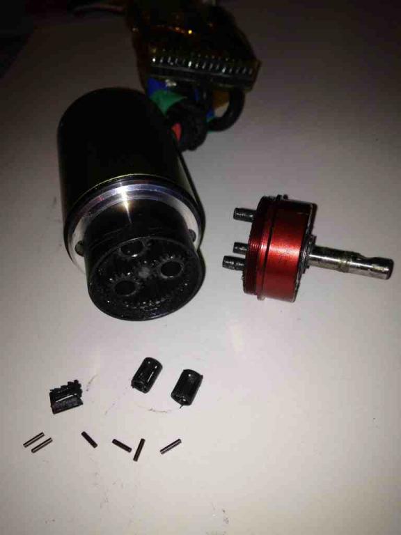

    Gikk ikke så bra med meg i dag. KPG-gearet gjenget seg løs og lagde fullstendig kaos av innmaten i flyet. Det merkelige var at det ikke var koblingsflensen den løsnet fra men gjengene mell den svarte og røde delen! Må ta vareopptelling av nålelager for å se om jeg må bestille noe fra Kontronik.

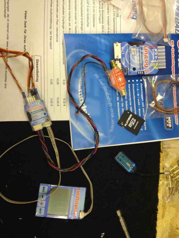

                              Omsider så ankom limiter'n fea SM modellbau og diverse tilbehør!
                              Unilog2 som er selve hjernen er svært liten og nett med sine 4 gram, strøm sensoren på 400a er av litt størrelse men ikke noe problem.
                              Uni displayet som man egentlig ikke trenger var meget enkelt i bruk, og jeg satte opp Uniloggern til F5B modus på et blunk, dessuten kan man lese av alt mulig av verdier man ønsker som brukt antall w/minutter, høy/lav volt og amp, utviklet watt etc.... Dessuten kan man få en del til å fungere på telemetri men er usikker på hva man får av info der.
                              Fungerer med Graupner HOTT, M-link og en annen jeg ikke husker i farta.Mer kommer nok om dette flotte produktet

                                Da gikk jaggu gearbox'n til helvete gitt, på Kira FAI 5S motoren!
                                Kom en helt jævlig lyd når jeg fløy, den går fortsatt rundt men veldig hard på visse punkter samt rare lyder. Mistenker at det har gått noen tenner av et drev eller 3
                                Den har hatt minst 150 turer i min S16 til nå
