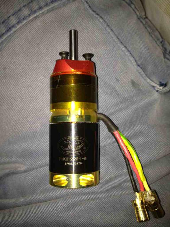

                              #959
                              Når det gjelder pwr/vekt så tror jeg det er vanskelig å slå denne kombinasjonen: Scorpion HK2221 og KPG 5,2. Veier 136g med gear! og klarer 2kW uten å bli svett. Her er min 6- turn (4400kv) som jeg bruker på 4S og 13x16 propell i min miniHawk med flyvekt på 990g. Ok, jeg brente en CC ICE100lite i går, men jeg er rimelig sikker på at regulatoren hadde en feil ved seg. Har fløyet flere flighter med Himodel ICE100A uten andre problemer enn elendig "brake". Statisk er oppsettet målt til 144A på 4S og gjennomsnitt i flight er 98A. Brake var grunnen til at jeg skiftet fra Himodel til CC. Blir spennende å se hvordan Elefun håndterer reklamasjonen Click image for larger version
